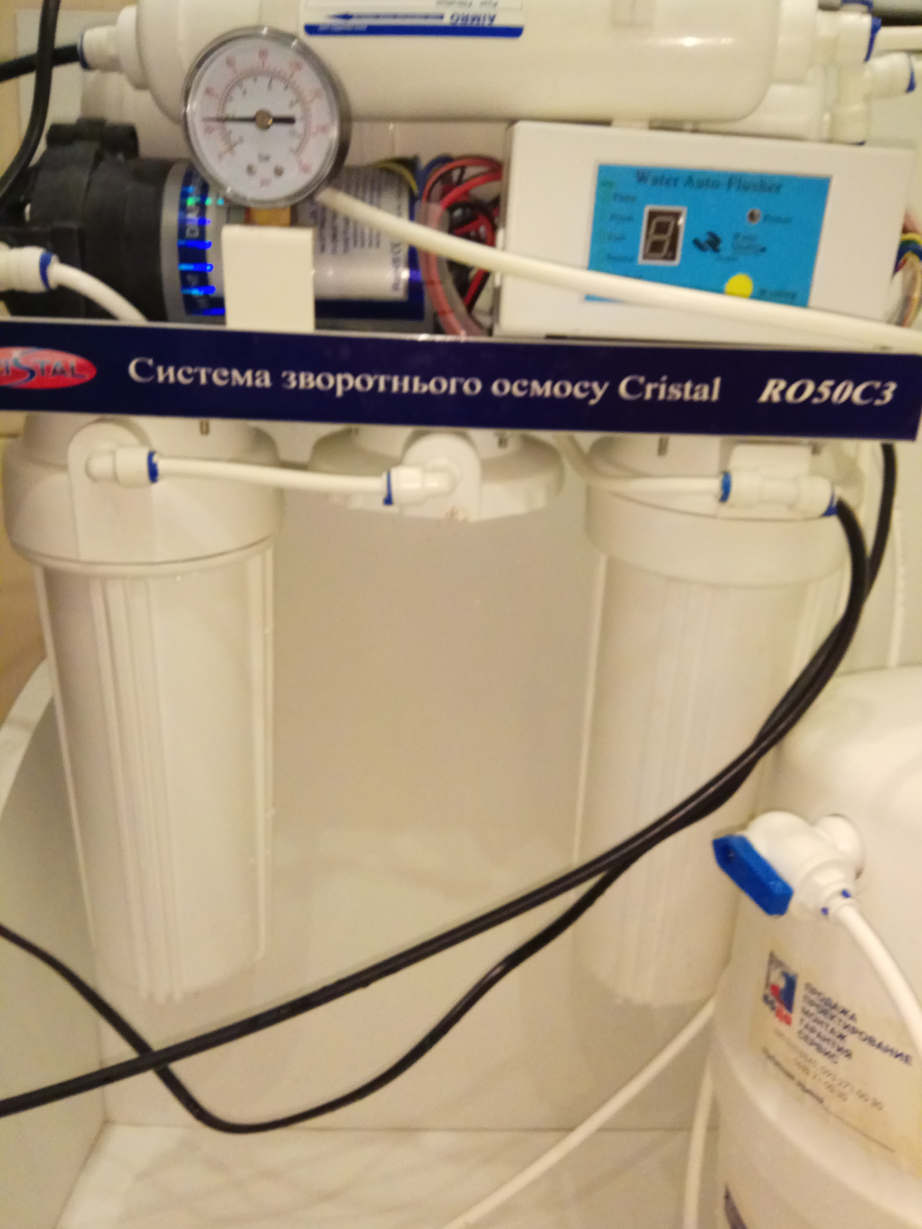

Вдруг, после 4-х лет не оч. интенсивной работы, стала протекать (как-кап-кап, за ночь - до литра набегает) колба 1-й ступени, вот такой 2-х ступенчатой сис-мы очистки ...Чего вдруг?
Разобрал, сменил картридж, внимательно ( под микроскопом) рассмотрел колбу и обе прокладки - никаких признаков повреждения...собрал, опять - как-кап...потуже закрутил ключем - меньше, но все равно течет ..не могу понять: кто виноват? и главное - ЧТО ДЕЛАТЬ/куда копать?...
Позвонил "мастеру" который ставил, говорит, что может принести новую колбу (350грн)+ за вызов(150)...так это, почти полцены от новой системы выйдет
До этого стояла аналогичная система (правда американская), 13 лет - полет нормальный, поменяли из эстетических соображений...

Считаю, что все же нужно начать не с замены прокладок, а с установления места протекания этой капели? У меня в нормальной 4х ступенчатой системе обратного ОСМОСа лопнула не колба, а крышка к которой колба прикручивается, в пластике была трещинка с волосинку. И пока я не разобрал все сняв металлическую крышку сверху то тоже думал, что прокладки и т.д. и т.п. Ищи трещину, просто так эта система не течет, должна дИрочка быть.

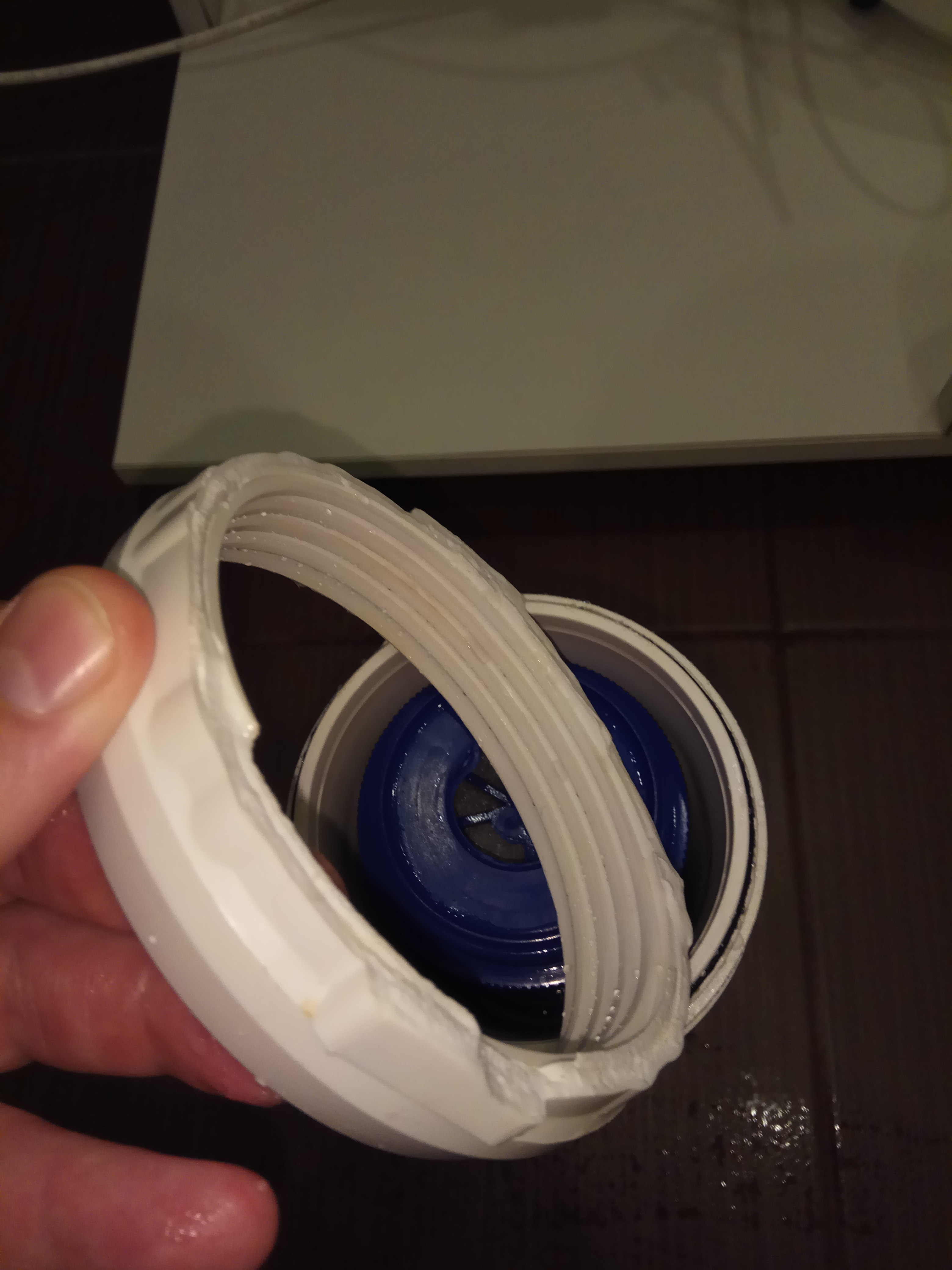

Як пороблено)))) сижу на толчке никого не трогаю трыць пердыць гоп .... И звуки бегущей воды...
Голова средней колбы отвалилась...

Я каждый раз, когда слышу о необходимости ремонта фильтра ТМ Crystal, благодарю Бога за то, что он отвел меня продавать это барахло.
У них использован настолько г.вняный пластик, что через 3-4 года эксплуатации крошится на всех до единого фильтрах, даже при невысоких давлениях водопровода. На фото видно две менянные, не родные, колбы по бокам. В этот раз рассыпалась последняя родная колба. Слабым звеном наверное еще остался родной корпус мембраны...
