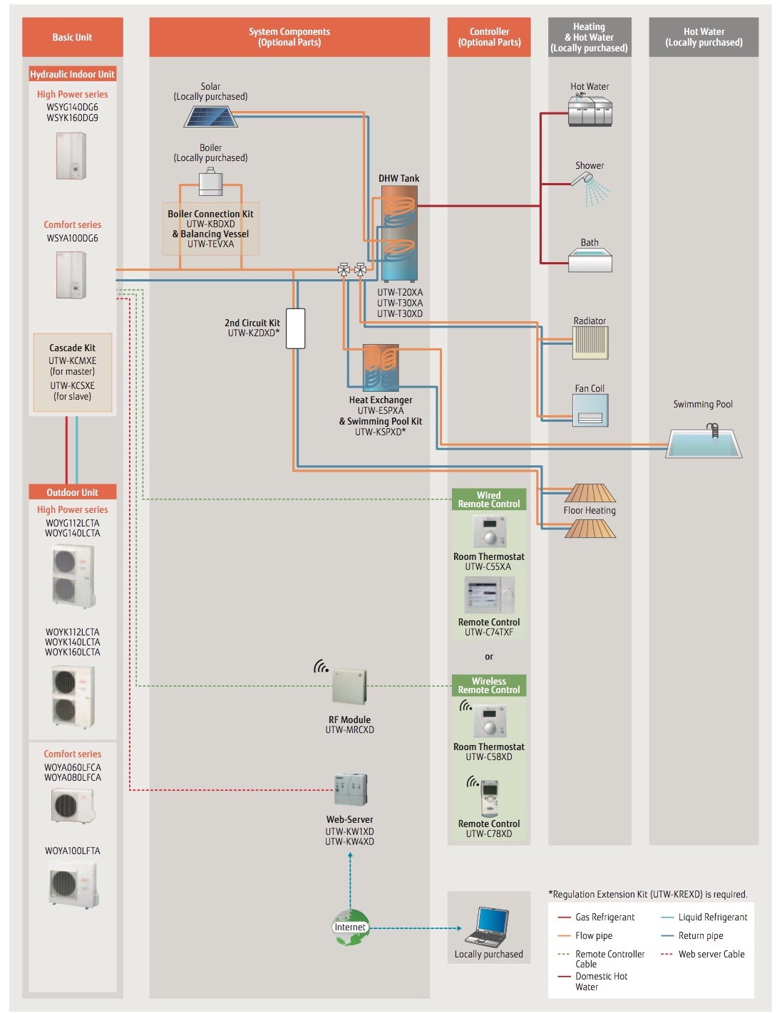

И ещё объясни мне, а как они работают на охлаждение летом, дуют холодную воду в пол?

Костя, вот схематично.
Для того что бы был холод летом - добавяется автоматика+ фенкойл (это такой внутренний блок как у тебя висит на стене от кондиционера), там на картинке есть контуры потребления - вода/половое отопление/радиаторное/фенкоил (так вот что бы был холод нужны фенкойлы в системе, тогда можно не ставить радиаторы и теплые полы, а просто поставить фенкойлы которые будут либо греть либо охлаждать). Но как правило все хотят с ТН иметь теплые полы, естественно теплый пол не будет работать на охлаждение))) - следовательно нужно 2 контура будет и два потребителя - фенкойл + теплый пол.
Вот тебе еще экономия по системе кондиционирования отдельно, потому как автоматика+сами фенкойлы не стоят как 4-5 кондиционеров или мультик на весь таунхаус
Костя, вот схематично. Для того что бы был холод летом - добавяется автоматика+ фенкойл (это такой внутренний блок как у тебя висит на стене от кондиционера), там на картинке есть контуры потребления - вода/половое отопление/радиаторное/фенкоил (так вот что бы был холод нужны фенкойлы в системе, тогда можно не ставить радиаторы и теплые полы, а просто поставить фенкойлы которые будут либо греть либо охлаждать)
