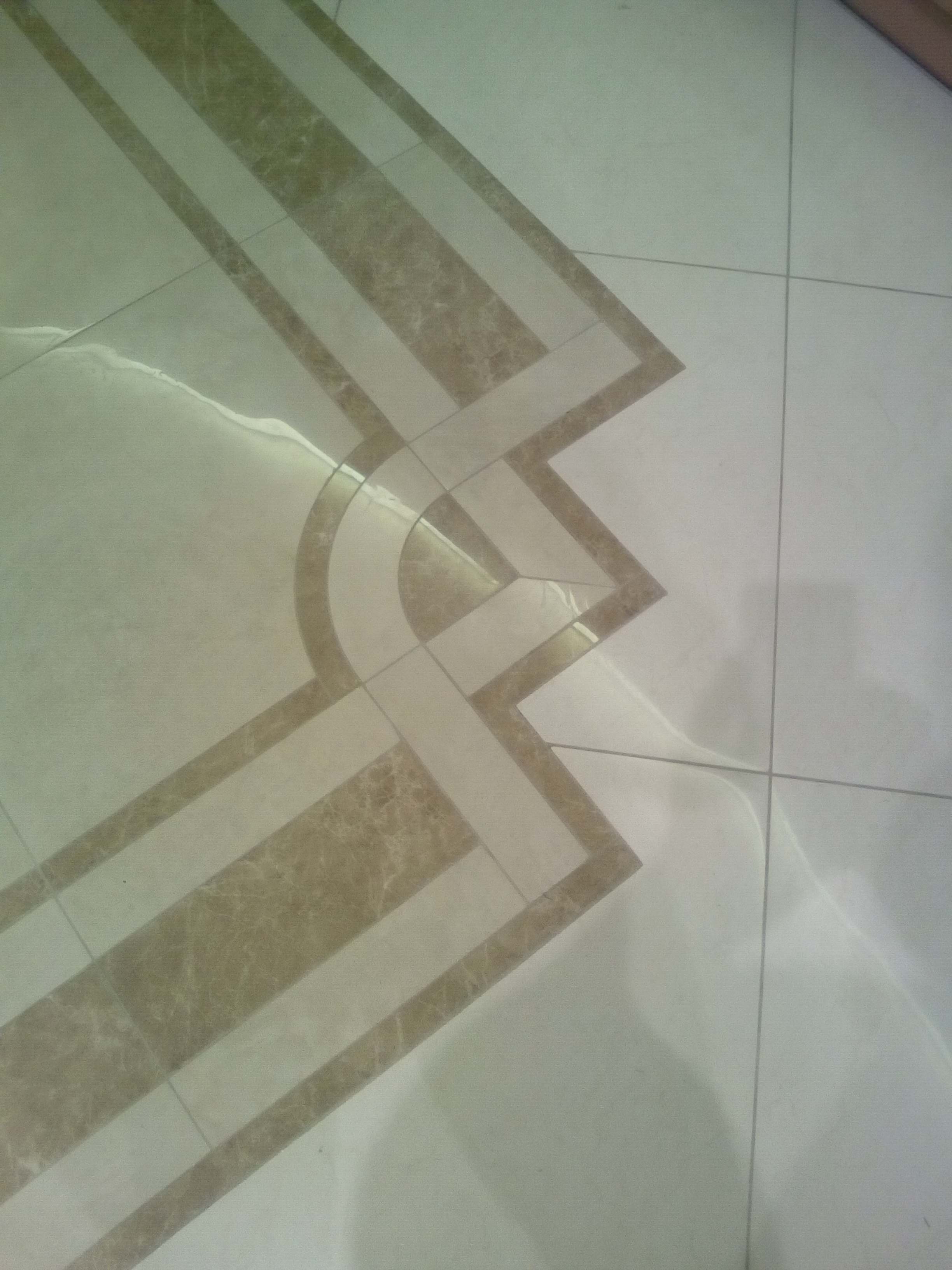

Я не понимаю в чем сложность порезки под 45 или 75 градусов ? вас это не должно волновать, это вопрос плиточника. Ну а если самими хотите класть, и делаете для себя - тогда Вам сюда на гидрорезку :
http://paloma.com.ua/kontakty.html
Я себе дизайн в кухню сам чертил, радиусные элементы резал у них, все остальное плиточник у нас на станке.
Цены не копееечные, но и не на один год делаете.
