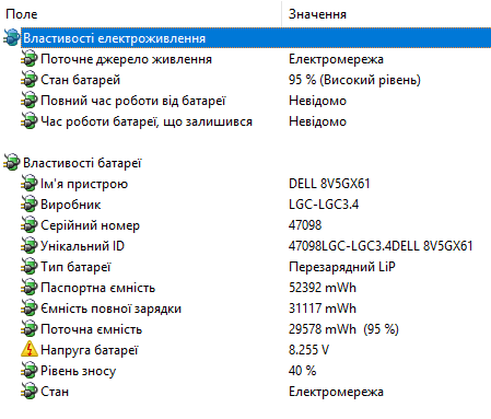

_AVP_ 14.05.2017 08:43 пишет:
Запусти Aida64, раздел Электропитание. Кинь сюда результат. В биосе поищи раздел, где будет указана мощность подключенного БП. Если что-то вроде "unknown" - заряжаться не будет при живой батарее. Гарантированно убедиться что трабл в батарее, а не в смартчарджере или схеме идентификации БП можно подкинув заведомо живую батарею.
Получилось так:
(А в БИОС пишется о том, что адаптер питания 130 Вт и что "Battery needs to be replaced". Кстати, есть второй родной адаптер питания - он также определяется в БИОС.)
Получилось так:(А в БИОС пишется о том, что адаптер питания 130 Вт и что "Battery needs to be replaced". Кстати, есть второй родной адаптер питания - он также определяется в БИОС
Змінено Basset (11:34 14/05/2017)
_AVP_ | Достоевский **
Re: Проблемы с гарантийным ноутом Dell - как действовать?
[Re: Basset] 14 мая 2017 в 23:22
Контроллер батареи залочен из-за сильного разбаланса элементов. Перед полным ее сдыханием намониторил износ аж 40%. Менять батарею однозначно.

andy_777 | старожил **
[Re: Basset] 2 июня 2017 в 11:43
Шаманство было не только с контроллером, произошел дисбаланс элементов, нужно было сделать несколько циклов заряда разряда, мимо контроллера.
не всегда помогает, но батарея была свежая, всего 101 цикл.
будем надеяться , что еще прослужит.
