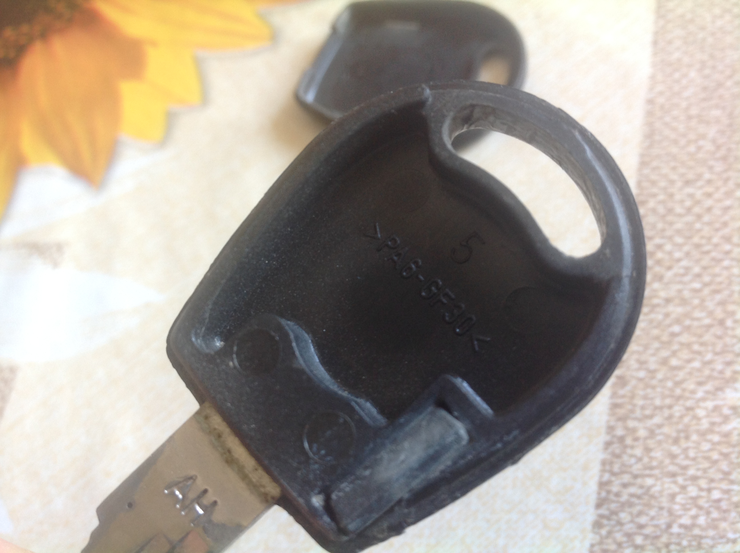

Кадата один из ключник сказал что у меня в ключе че та может быть, поэтому отказался делать дубликат. Но я включе ниче не нашел

Да прикольно. Я фотку тиснул и на ней уже заметил что это оно может быть, но менять уже не стал.
