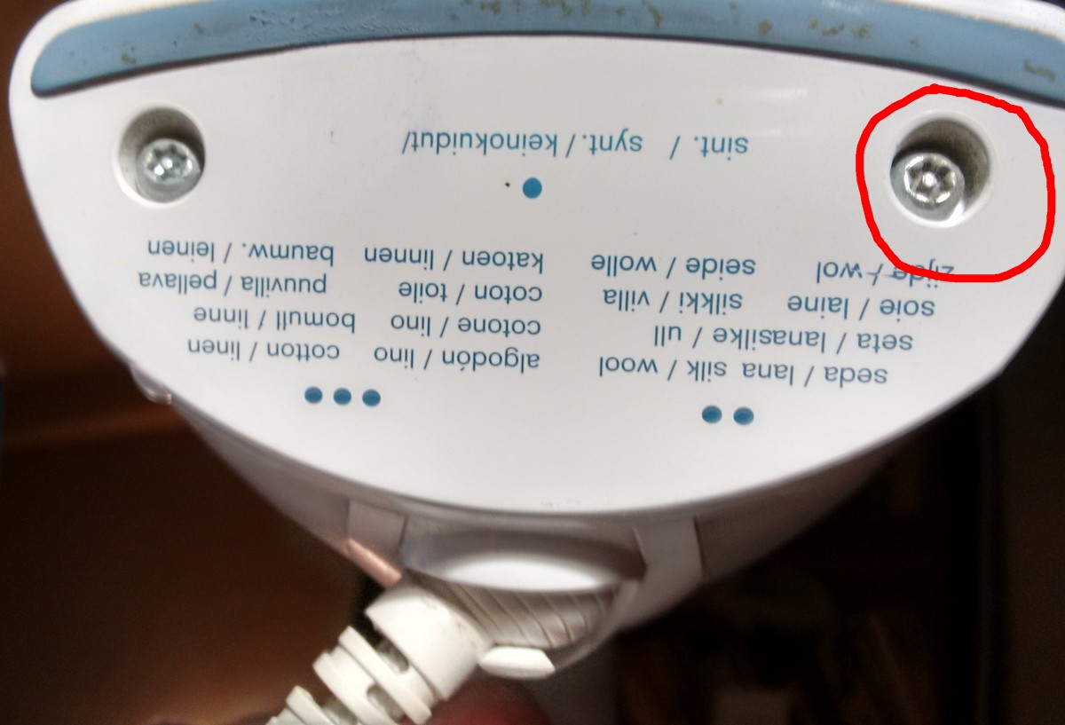

Нужно открыть утюг Braun. Винты с таким хитрым шлицом.
Может кто-то одолжит? А лучше, подскажите где купить.

В эпицентре. Согнутые такие звездочки. Только смотри, чтобы с отверстием на торце.
З.Ы.: нашел у себя. Могу одолжить. Позняки.

прекрасно откручиваются обычной плоской отвёрткой

А если свернуть центрующий стержень то и просто звёздочками открутится.Или плоской отвёрткой подходящей ширины.

Сам откручивал такие плоской отверткой потом менял на крестовые.

стандартные Фордовские звездочки. Ищите в Эпике набор, только с отверстием посредине звездочки. На Фордах - головки болтов часто встречаются именно такие

Я б посоветовал прикупить такое
[url=https://kievtools.com.ua/p83566379-nabor-nestandartnyh-bit.html]
страница
По части крепежа в бытовой технике разные блин хитрые штучки встречаются. Я купил, после того, как домашнюю кофеварку Делонги решил разобрать, все под заглушечками, по одной отковыриваю, крепеж стандартный, раскручиваю, последнюю заглушку снимаю, а там .опа, оно. Пришлось назад скручивать
Набор бит копеечный, а выручал в последствии не раз.
Но набор звездочек тоже и в домашнем хозяйстве, да и в машине вещь нужная.
