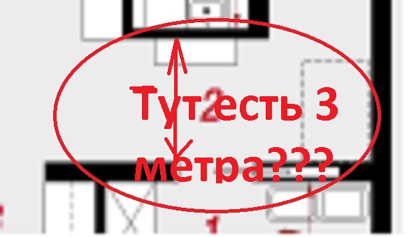

всем привет. нужна помощь и критика. очень. хочу уже в архитектуру на паспорт подать план.
плиз. особенно специ и профи - реально я вообще в строительстве и проектировании ноль. хотя вроде как наименее затратный проект по крыше. стенам и бетону.
https://www.archon.pl/projekty-domow/projekt-dom-w-cieszyniankach-md0022af1e091f
п.с. зад дома на юг. левая часть на восток. правая на запад.
участок 20 на 50 ровно

1200...это что?

VIOx 14.06.2017 22:46 пишет:
1200...это что?
это 12 метров от угла до угла дома + по бокам по 4 метра до границ участка
sashakiev | V.I.P *
Re: покритикуйте проект моего будущего дома
[Re: VIOx] 14 июня 2017 в 22:48
1200...это что?
12 метров
Tehnoton | Супер писатель! *
[Re: sashakiev] 14 июня 2017 в 22:51
sashakiev 14.06.2017 22:47 пишет:
п.с.2 а что по высоте потолка скажешь? може поднять до 3 метров хотя бы?
конечно надо поднять, учитывай тёплый пол это сантиметров -12 сантиметров минимум и потолок тоже минус потянет...
VIOx | Вампіііір **
[Re: sashakiev] 14 июня 2017 в 22:52
sashakiev 14.06.2017 22:48 пишет:
1200...это что?
12 метров
Первый раз в жизни в дециметрах обозначения вижу....
Но то такое.
По моему скромному, чудеса начинаются со входа..
Тут гроб пройдет?Прошу пардону есличьто.
Первый раз в жизни в дециметрах обозначения вижу.Но то такое

Зачем тот верхний выступ так близко ко входной двери??

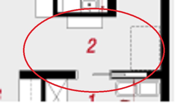

VIOx 14.06.2017 22:52 пишет:
Но то такое.
Ты прикалуешься? эта цифра обозначения (номер) комнаты или коридора, но никак не метраж )))
VIOx | Вампіііір **
[Re: Tehnoton] 14 июня 2017 в 22:57
Tehnoton 14.06.2017 22:55 пишет:
Но то такое.
1200?

VIOx 14.06.2017 22:54 пишет:
То [*****], он сам поймёт когда уже будет коробка и где то что то переносить или закладывать... на бумаге проект это одно, а когда коробка там уже по другому всё видишь, я многое переделал по ходу строительства пока моя душа не успокоилась ))
[Re: VIOx] 14 июня 2017 в 22:59
VIOx 14.06.2017 22:57 пишет:
Но то такое.
1200?
Нет, это где ты "2" в красное выделил
Но то такое.
1200?
3.230 метра ширана там
2 - это холл
1 - это входной холл типа

Tehnoton 14.06.2017 22:59 пишет:
1200?
А первый мой вопрос прочесть...не??
ту ТС->
А первый мой вопрос прочесть.не
