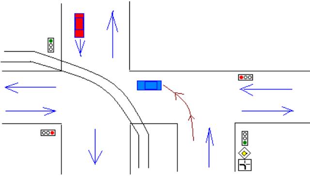

Итак, имеем обычный киевский перекрёсток улицы Ахматовой и проспекта Григоренко.
Местные аборигены прекрасно его знают - по вертикали Ахматова, по горизонтали Григоренко. Слева и вниз - движение рельсовых транспортных средств типа "трамвай" (для простоты нарисовал только 2 рельсы ).
Внимание - вопрос.
Красный автомобилль проедет перекрёсток....каким?
Подсказка: Следует руководствоваться п.8.3 ПДД, а не интуицией, как это делают на этом перекрёстке все кроме меня.

зависит от наличия перед красным таблички, указывающий направление главной дороги...
А вообще-то, такая работа светофора некоректна...
Змінено DmitryZ08 (10:16 11/07/2006)
batal | V.I.P *
При наличии светофора любая такая табличка идет лесом

Первым
она там есть - ну нет времени рисовать всё в реалиях

Втарым (после таксиста)
Шютка юмора. Таблички при светофоре не работают.

пропустит трамвай (если есть) и поедет первым. синий должен пропустить. при светофорах знаки приоритета не работают.

По идее первым. Я всегда пропускаю - помеха справа при повороте на лево

а вообще, или масштаб картинки не верен, или организация движения фиговая там... фиг разберешь, сколько там перекрестков

П.С. (после прочитанных ответов): есть желание достать из гаража неработающий запорожец и выехать вместо красного автомобиля на перекрёсток - денег заработать. Дело в том, что за последние 8 месяцев, сколько стоит светофор в направлении движения красного автомобиля (раньше просто стоял занк уступите дорогу), НИ ОДИН "синий" автомобиль не пропустил НИ ОДНОГО "красного" автомобиля. И жители Харьковского это подтвердят - ну буквально все считают, что "красные" должны уступать.
Перекрёсток там один - то, что сверху (по рисунку) двухстороннее движение (по Ахматовой), связано с отсутствием (пока) возможности проложить дорогу дальше.
Вот скорее всего из-за размеров перекрестка и неправильного регулирования... просто этот "затяжной" маневр синего не ассоциируется с левым поворотом, ИМХО

Первым. Правда, на рисунке не указан знак "Уступи дорогу" перед красным авто. Сам живу на Княжем затоне , через этот перекресток каждое утро проезжаю, нос поворотом направо.
Как только поставили там светофор -начался цирк. еле увернулся от надвигающейся на меня с угрожающим фа-фа бетономешалки.
В тот же день я нарисовал подобную схемку на работе (я на красном на схеме). 5 из 7 автовладельцев сказали , что я должен был уступить дорогу!
после этого пользуюсь не п.8.3 ПДД, а правилом - ДДД (три Д).
Да какой затяжной? Типичный бульвар! Только посредине трамвай ходит.

первым, пофиг знаки приоритета при работающем светофоре.
Uncle | R.I.P ***
Первым, хотя там, конечно, в этом плане бардак. -

первым.
он едет на свой зеленый не меняя никакой траектории движения.
простите, а с какой стати надо пропускать трамвай ?

Тут просто два перекрестка, темболее что даже трамвай между дорогами помещается...
Да почему ж два????? Знак главной дороги, вернее - табличка под ним - указывает о том, что пересекаются 2 дороги. Это один перекрёсток!
