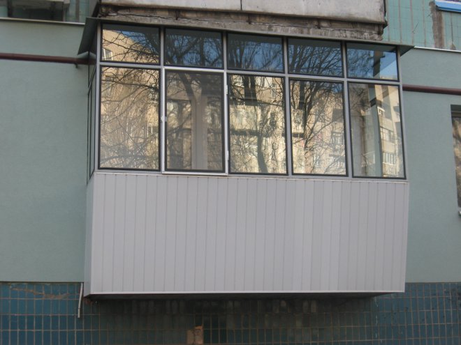

Квартира в Соломенском районе (Киев). Имееется застекленный балкон
с помощью авторезины
, кажется это так называется, выглядит остекление балкона как на прикрепленной картинке. Пару дней назад разбилось стекло на балконе + еще одно стекло треснуло. Надо починить. Подскажите как это сделать? Везде в интрнете только металлопластиковые окна. Ремонтники остекления балконов с помощью авторезины есть только в Днепропетровске. Помогите найти таких людей в Киеве. Верю в силу коолективного разума заранее благодарю за помощь.
Квартира в Соломенском районе (Киев). Имееется застекленный балкон с помощью авторезины, кажется это так называется, выглядит остекление балкона как на прикрепленной картинке

Абсолютно не вижу никакой проблемы. Снимаем целое стекло или если возможно снимаем размеры с разбитого стекла. Заказываем стекло у любого стекольщика. Заправляем обратно стекло в резину и ставим. Стекло ставится точно также как на Жигулях и прочем совкопроме. С помощью веревочки.

эти балконы колхозили работники автобусных парков, и стекла там тоже должны по хорошему быть автобусные, каленые.
итого варианта два- поехать в автопарк и пообщаться неофициально со слесарями, или звонить в любую фирму по автостеклу и говорить что разбито стекло на резиновом уплотнителе, не клеенное, надо вставить

Купили резиновые уплотнители, пол дня пытались сегодня вставить стекло. Проблема в том, что эта резинка слазит то со стекла, то с оконной рамы. Вернее сказать, на оконную раму оно вообще не садится. Когда просто резинку на раму одевашеь - все просто, в паз заходит. А когда эта резинка со стеклом - ни фига, ни отвертка, ни веревка, ничего не помогает. Теоритически у замены стекла в автомобиле и на "троллейбусном" балконе есть много общего, но на практике получается, что это совершенно разные процессы. Надеюсь, не все еще потеряно, пробуем... и да, на крайняк буду шерстить троллейбусно-автобусные депо... Блин, кто бы мог подумать, что "броварское остекление" это такой головняк И главное, когда в руках все держишь - понятно что тут все предельно просто, но есть какой-то секрет в этой установке, к сожалению в интернете полно видео именно про замену автомобильных стекл, с балконными все несколько иначе, с внешней стороны окно нельзя регулировать как в автомобиле.

А если резинку сначала к стеклу приклеить??На 88й,или еще какой то клей,а потом вставлять??

ЭЭЭ, так не стекло с резиной в раму вставлять нужно, а стекло в резиновую окантовку, уже уже одетую на раму. Понятно почему не выходит у вас. Найдите кого то рядом, кто уже вставлял хоть раз автостекло.
1. Выше правильно ответили: сначала резинка устанавливается в раму.
2. Потом можно паз резинки, куда будет ставиться стекло, смазать силиконовой смазкой.
3. Далее нижнюю часть стекла (со стороны балкона, не с улицы!) устанавливаете в паз и постепенно с двух боков поддеваете резинку, чуть прижимая стекло к раме (можно без веревки, просто с помощью обычной отвертки).
Но главное - внимательно посмотрите на резинку. С одной из сторон (боков) увидите, что резинка не сплошная, там паз, внутри которого резиновый же "замок" (резиновый шнур). Перед установкой этот "замок" полностью извлеките и, когда будете одевать на раму резинку, убедитесь, что место для "замка" находится с внутренней стороны рамы (т.е. доступно изнутри помещения). Без этого "замка" щель для стекла можно очень сильно растягивать. После установки стекла "замок" аккуратно вставьте обратно в паз.

Эпопея с окном закончена, хеппи энд
Shadowguard опыт показал что Вы все правильно советовали
Какие выводы можно сделать из этой истории:
- Вставили окно при помощи мастера (дядя Коля из Броваров) и его трехэтажного мата. В процессе вставки окна нет высшей математики, но если ты никогда не видел как это делается, можно научиться на собственном опыте, при этом разбив пару стекол, потратив несколько суток. Мастер был найден путем обзвона десятка мастеров по ремонту окон. У него это заняло 1,5 часа.
- Резина, которую мы купили - очень поганая, она не той эластичночности что надо, ее выворачиволо и выкручивало. На будущее резину проверять так - проводишь резинкой по гладкой поверхности, если остается черный след - резина плохая. Мы купили в интернете, загуглив "профиль резиновый Т9". Получили на почте - мы посмотрели резина как резина, а мастер, когда взял в руки сразу сказал - х..нЯ
- Если кого-то постигнет такая же участь с этим балконом, знайте, что сначала на металлическую раму окна приклеивается эта резина, чтоб резина была более поддатливой ее смазывают подсолнечным маслом. Потом в резиновую раму на окне впихивается окно при помощи отвертки и трехэтажного мата мастера. Мы же делали как советуют АВТОмастера - сначала на окно надели резинку и потом это окно в резинке пытались насадить на раму, при помощи веревки ну так в роликах про замену автостекла показывают еще там советуют жидким мылом все смазывать, сколько я мыла перевела на этой жаре Отдельная тема потом эту раму со вставленным стеклом закатать (в паз резинки вставить резиновый шнурок) Нужен простой инструмент типа отвертки с дыркой, но сами бы мы не додумались, что такой инструмент вообще бывает.
- Изучая тему, читала на других форумах что люди, не найдя мастера и не справившись с окном самостоятельно меняли на фиг весь балкон. Увы, это космически дорого, переделать весь балкон, с демонтажем выльется в 20 тыс гривен (условная цена, среднее по больнице), нам починить "броварской балкон" обошлось в 950 гривен (резина, дядя Коля, топливо шоб сгонять из Киева в Бровары-СоломенкаКиев-Бровары-Киев)

У меня стоят совершенно обычные стекла. 10 лет стоят.

У меня ставили сначала резину на раму, потом вставляли стекло. Ничего не смазывали. Шнур впихивали специальным инструментом, сотворенным из отвертки. Заняло это буквально пару минут. Вот только контакты людей утеряны за давностью лет.

Я так понимаю, что остекление в одно стекло? И на проветривание не открьіть?

ЗЫ. На Троещине обратил внимание на массовость этих балконов с автостеклами, но они же вроде как глухие с фасада. Может, там проветривание как-то сбоку предусмотрено?

Да открываются там одно или два окна.
