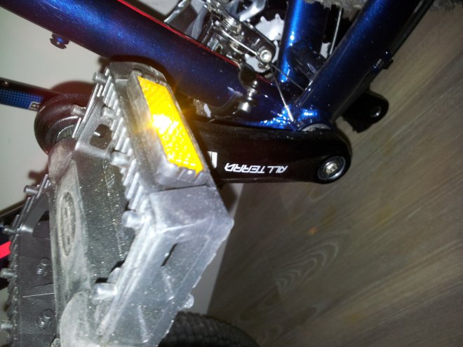

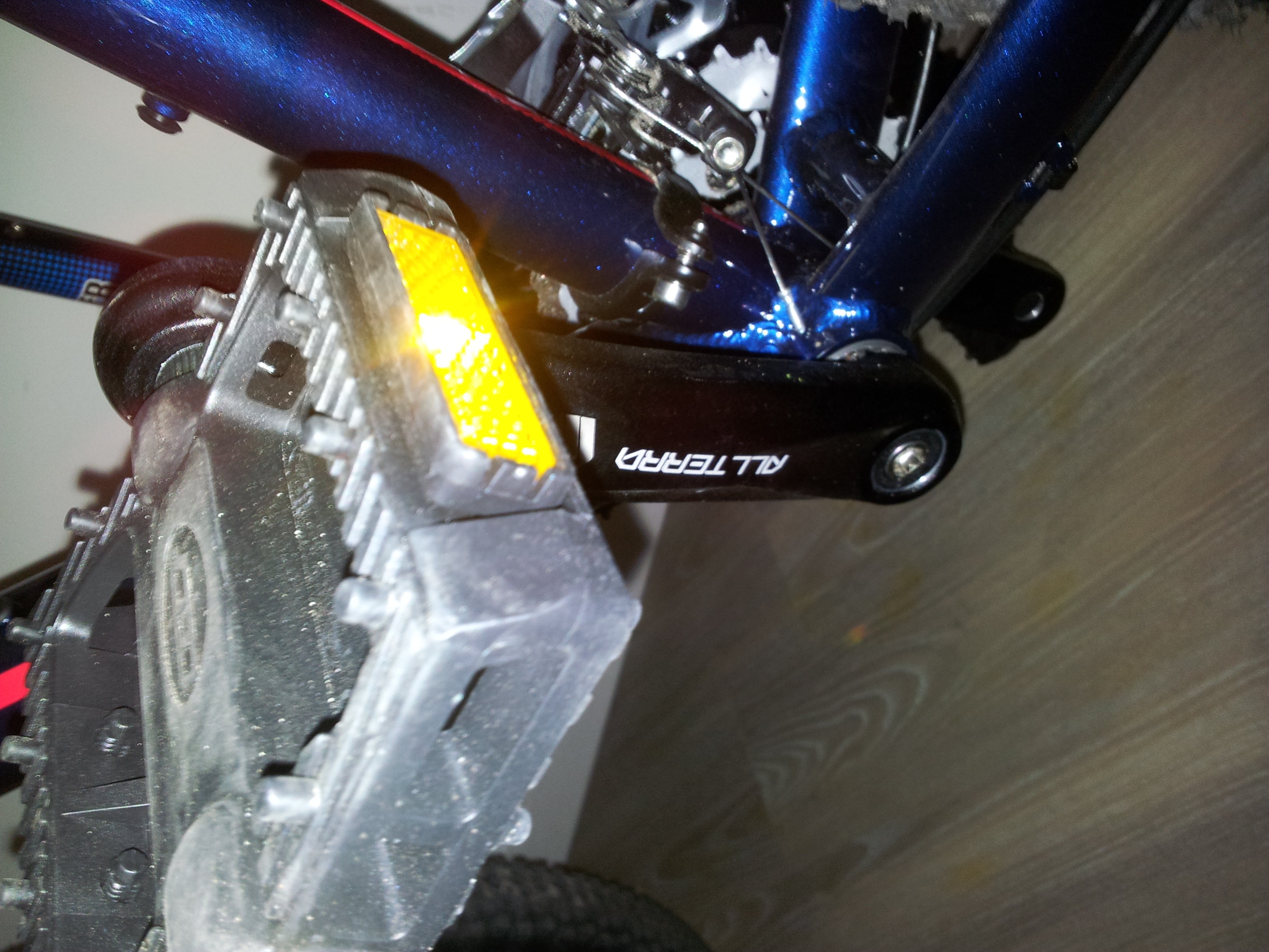

шатуны такие:
шатуны такие:

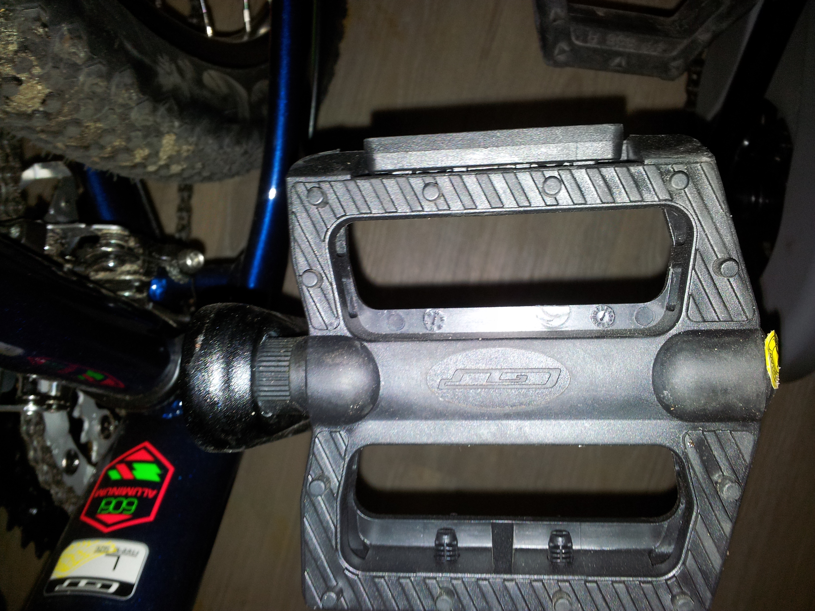

педали:
педали:

у меня похожие педали. уже 1000 прошли. правда я резьбу не проверял.

Нормальные педали. Тртий год на таких езжу - без вопросов. Покупать другие смысла не вижу, пока эти целые или на контактные не захочешь.
Продаваны - редиски

Износ и риск срыва резьбы ещё зависит от веса и наличия отсутствия привычки втапливать стоя и прыгать. Если ездок богатырь, лучше посмотреть на что-то более крепкое.
После поломки этих GT, даже начального уровня - вполне нормальные лисапеты и первые тыщ пять я бы не парился вопросом надёжности педалей.
