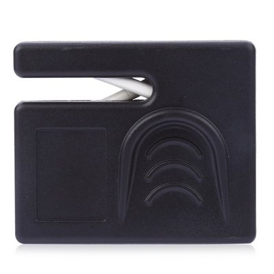

Зараз є вдома, подарована точилка, як на фото. Що ще до неї, але замість неї придбати для заточки.
Але без фанатизму. 1000+ гривень не пропонувати
Поки що розглядаю варіант бруска точильного з зерном 400

Обычный двухсторонний брусок из хозтоваров - покрывает все кухонные потребности с головой.
Замочи его в воде, и потренируйся.

Когда-то на птичке набрал брусочков квадратного сечения разного зерна. Длиной где-то с полтора пальца. Дешевые как грязь (где-то гривен по 5 по старым ценам), но весьма живучие, хватает на годы.
Оказалась офигенская вещь. Со временем так приловчился точить на весу, что кромка даже не скругленная. Использую как для кухонных, так и для рабочих ножей. Время заточки - где-то полторы минуты.
Были приблуды дорогие для работы с ножами, со временем так и остались валяться в шкафу. Хороши когда кромка совсем ни к черту и сталь инструментальная. Но если нож ухоженный - то заточка быстрая, качественная и не напрягает.

Все ножи точу бруском ( ещё дедушка точил), на 4 ножа уходит минут 10.

По теме ТС - обычные бруски вне конкуренции.
Есть вроде приблуда какая-то для выдержки углов при заточне бруском.
с ней вообще полный идеал.

Я бы взял брусок грубее, что то около 200 с одной стороны и 400 с другой, плюс керамический муссат для правки.

Точилки-протяжки - это для девочек. Объяснять даже неловко - почему. Мужчина должен научиться затачивать нож традиционным способом.
Обычный двухсторонний китайский брусок из ближайшего хозмага за 5 минут сделает из вашего кухонника бритву. Ну потратьте вы уже час на обучение! Ну пригодится-же!

+1 к китайской точилке, только те бруски что к ней идут выбросить, и купить один алмазный или эльборовый здесь Бруски
Для кухонного ножа хватит и одного бруска.
Ну ещё можно магнит на точилку поставить, удобнее точить будет, но то уже сам поймешь надо ли...
Ссылка на точилку на алиэкспресс Aliexpress Ruixin
Там не час учиться. Больше. Выдержать угол кромки продолжительное время - это месяцы тренировок. Зато потом процесс заточки ножа прекрасно будет выполнять функцию антидепрессанта.
Точилка хороша когда кромка завалена или на лезвии зазубрины. Чтобы руками такое пройти - это на порядок-два больше времени.

Купил на Амазоне набор Lansky на 5-ть камней, ножи хорошо точит и нервы успокаивает

А в этой точилке брусок надо водить вправо-влево по лезвию ножа или вперед-назад и надо смещать нож? Я таким никогда не пользовался.
