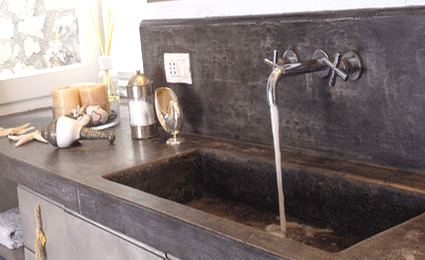

любитель | старожил **
Re: Столешницы Акрил/Гранит. Опыт эксплуатации.
[Re: max_max] 27 августа 2017 в 13:12
Столешницам из бетона уже тысячи лет. Ничего нового в них нет. Недостатки таковы, что применения на кухне/ванной им нет. Почему - бетон покрывают(пропитывают) полимерами, чтобы избежать намокания и загрязнения . В результате такое покрытие:
- легко царапается;
- боится гарячих кастрюль и сковородок;
- токсично.
Конечно каждый потребитель сам решает что хочет, есть и такие, кого названные мной недостатки не останавливают из за низкой стоимости столешницы.
