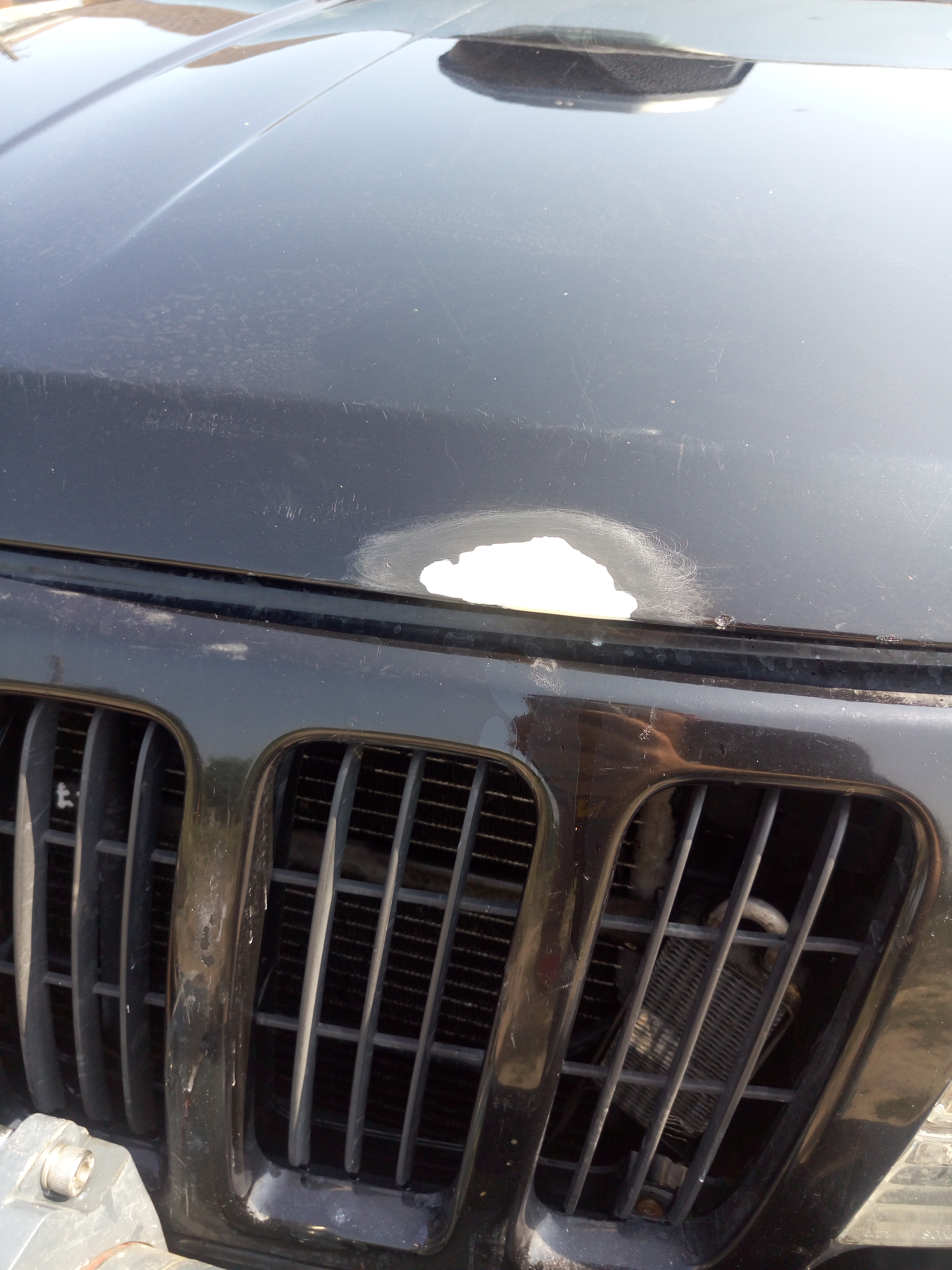

нашел фоточку.
нашел фоточку.
ollsoft | Супер писатель! **
Re: Можно ли из баллончика покрасить локально?
[Re: ids] 28 августа 2017 в 15:46
ids 28.08.2017 15:40 пишет:
нашел фоточку.
будет видно, что подкрашено Лаком нужно покрывать всю переднюю часть по загиб/переход в плоскость капота.
ids | Скандалист **
[Re: ollsoft] 28 августа 2017 в 16:04
ollsoft 28.08.2017 15:46 пишет:
нашел фоточку.
в смысле от левого крыла по правое? Там еще есть пара проблемных мест (на машинах типа моей это болячка с кромкой капота), может стоит аккуратно каким-то антигравием пройтись а потом покрасить всю загнутую часть капота?
[Re: ids] 28 августа 2017 в 16:21
Может тогда лучше подъехать к ребятам, которые покрывают машины спецпокрытием, типа резины, пусть задуют красиво полосой кромку капота. По цене должно быть бюджетно. У нас тут на форуме рекламировались такие.

А ржавчины там нет? Просто скол краски до грунта?

была конечно. вскрыл гравером, почистил, залил App R-Stop зашпаклевал и шлифанул.

BlacknesS | энтузиаст ****
[Re: ids] 28 августа 2017 в 21:43
Ну тогда если собираешься красить то зачищай опять до метала, закрывай метал кислотным грунтом, потом акриловым, далее краска после этого как уже говорили заматуй всю кромку до излома и задувай лаком. В конце полировка.
