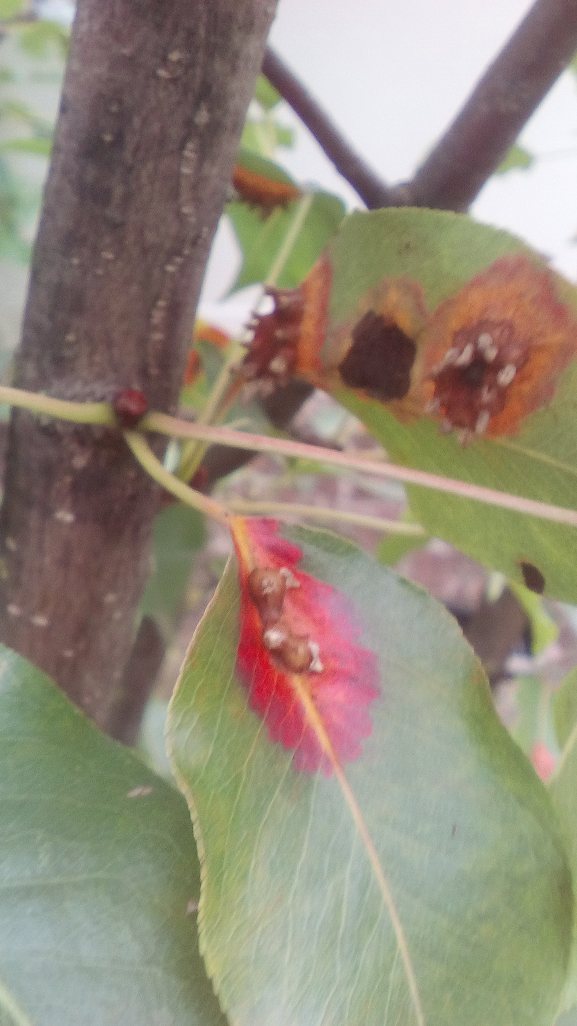

Хвороба груш і слив
23 сентября 2017 в 14:27
Допоможіть визначити

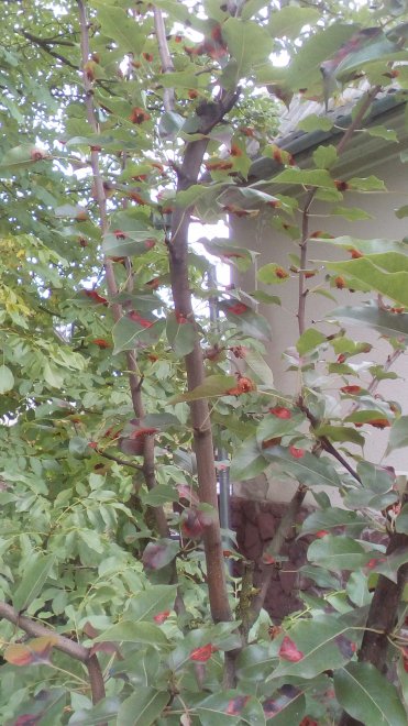

Ґоцул | V.I.P *
Re: Хвороба груш і слив
[Re: Ґоцул] 23 сентября 2017 в 14:29
І таке
І таке

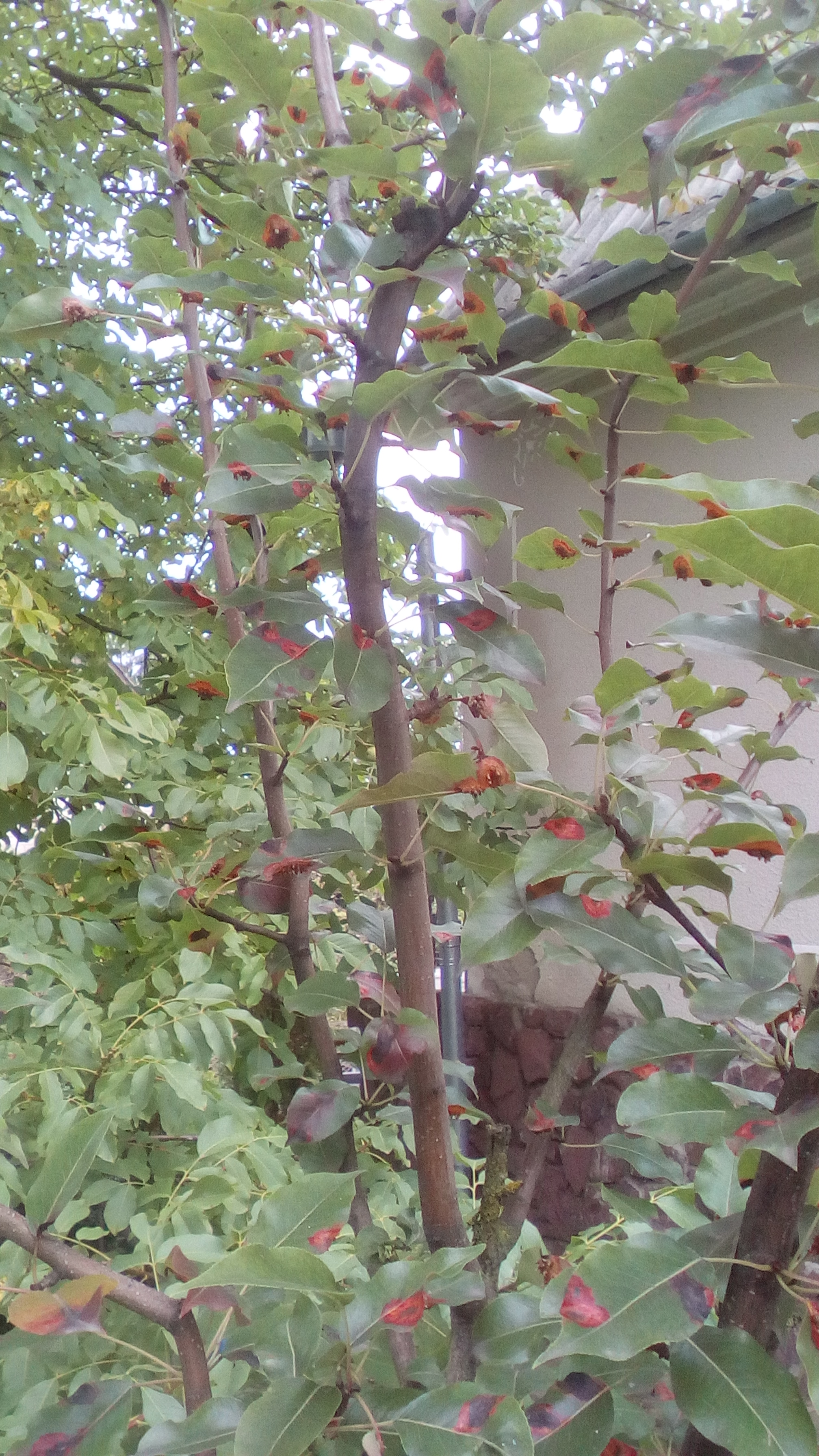

Ґоцул | V.I.P *
[Re: Ґоцул] 23 сентября 2017 в 14:50
Те саме на іншому дереві

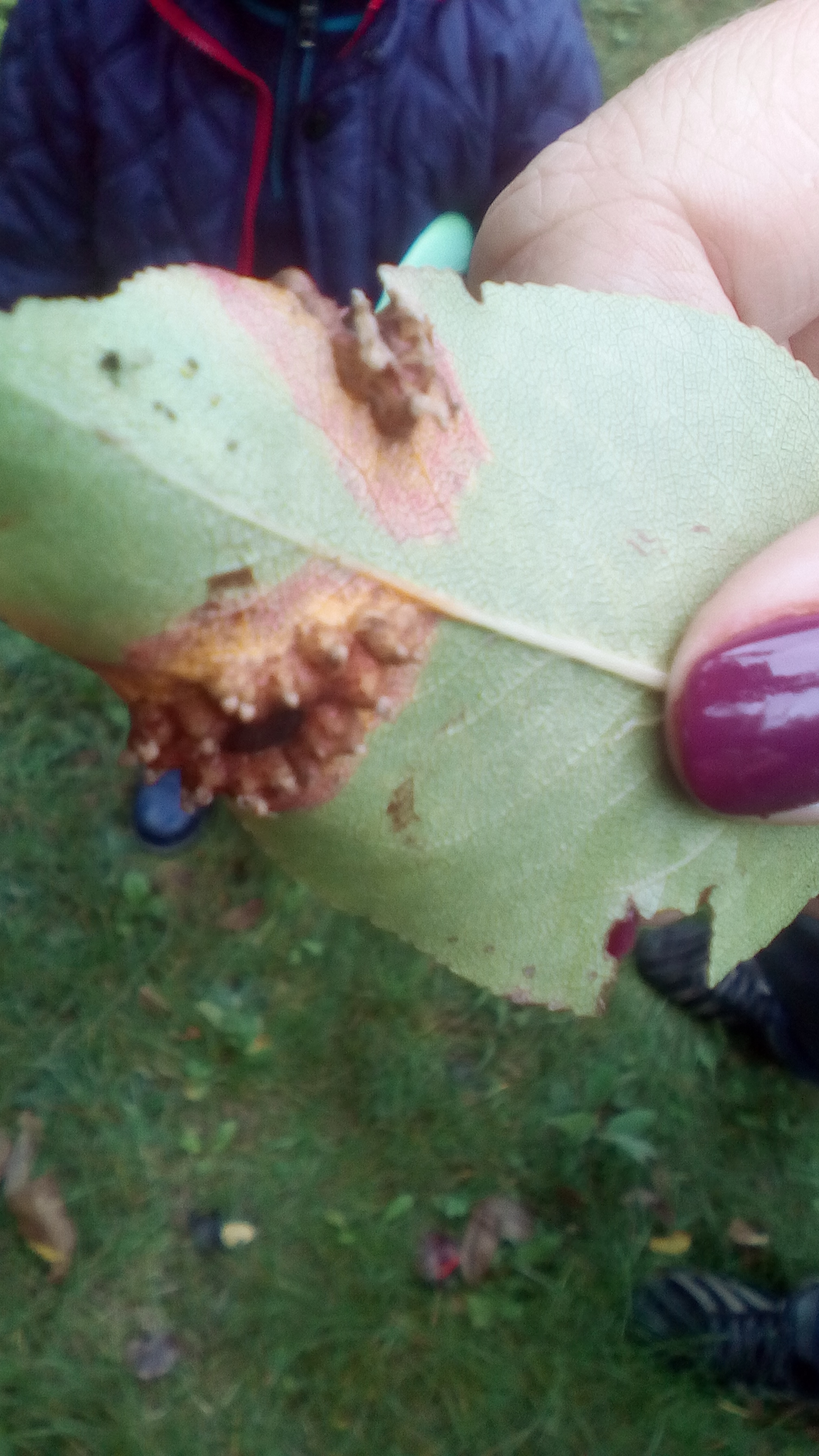

VP_Son | V.I.P *
[Re: Ґоцул] 23 сентября 2017 в 15:08
Іржа. Визивається грибком. який живе поперемінно на плодових та хвойних.

Tolsty | V.I.P ***
[Re: Ґоцул] 23 сентября 2017 в 18:15
я не пєциалізд, звичайно, але б побрискав би то залізним купоросом, а як листя спаде - згріб і спалив би
Veltem | Супер писатель! ***
[Re: Ґоцул] 23 сентября 2017 в 18:25
Ґоцул 23.09.2017 16:41 пишет:
Дасть щось зараз обробляти чи вже з весни?
И сейчас и весной и еще разок точно.

VP_Son | V.I.P *
[Re: Ґоцул] 23 сентября 2017 в 20:38
Осінню завжди залізним купоросом обробляю.
По весні - мідним. Ще проти цієї фігні - препарати сірки.
Але все рівно є.
[Re: Ґоцул] 23 сентября 2017 в 20:56
Осенью можно железным купоросом, но весной им не нужно обрабатывать.
Вам нужен еще системный препарат и многократная обработка. И желательно сильно пораженные ветви срезать . Если есть можжевельники рядом - ржавчина будет продолжать гнездится на груше.
Обработки нужно делать -
До цветения.
После цветения.
В стадии завязи.
И опять осенняя.
Если Вы пропустите хотя бы одну - все грибковые гады вернутся ((
Я лечила свои растишки 5 лет. И только последние 2 года я более менее могу назвать свой сад здоровым. Но все равно, этой весной профилактически брызгала. И буду брызгать, потому как без химии ничего не растет. Главное сроки выдерживать.
пы.сы. позвонила соседу по даче, свои груши лечил препаратом Байлетон (Байер)
VP_Son | V.I.P *
[Re: Veltem] 23 сентября 2017 в 21:22
Весь ялівець в себе знищили?
Бо я чув, що ліків для нього не існує і грибок все рівно повернеться як не лікуй.
А ще у сусідів може бути. Та й на інших хвойниках він живе.
Останнім часом прямо епідемія ржі - скрізь її бачу.

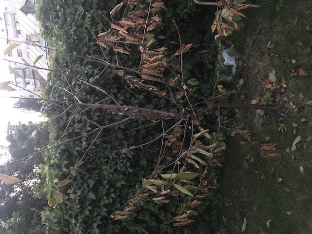

Всем привет. Народ, можно примажусь со своей проблемой?
Этим летом отплодоносила шикарно вишенька. А потом буквально за месяц вот что произошло с листьями и опало все. Ветки вроде не мертвые - гнутся, не ломаются.
Что делать: ждать весны и надеяться на чудо или под выкоп и замену? Жалко, если честно!
Пардон, что приходиться голову гнуть - у меня вертикально фото на компе.
Змінено Адвокат (13:46 29/12/2017)
VP_Son | V.I.P *
Re: Хвороба груш і слив и вишни
[Re: Адвокат] 29 декабря 2017 в 13:53
А чого лиш на НР Вас це схвилювало?
Дещо запізно зараз щось робити.
А так я б восени залізним купоросом пройшовся.
А по весні мідним з прилипачем.
Та й хорус-актара трохи пізніше не завадять.
А там і видно буде як бруньки просипатись почнуть.
Може врожай ЗАНАДТО великий був і дереву просто тяжко було?
Snikoll | опытный писатель ****
[Re: Адвокат] 29 декабря 2017 в 16:40
Почитайте про монилиоз.
VP_Son | V.I.P *
[Re: Snikoll] 29 декабря 2017 в 17:31
Я також про нього подумав. Але моніліоз звичайно по весні під час цвітіння.
А Адвокат пише, що влітку, після гарного врожаю. Не схоже.
