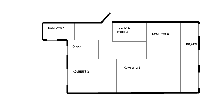

Необходимо поставить кондиционеры в 4 комнаты. НО. Это накладно, апрохлады хочется. Получается что у родителей по 2 комнаты распложены рядом друг с другом. Возможно ли какаим-то образом охлаждать одним кондиционером 2 комнаты сразу? Ну или предложите как организовать охлаждение подешевле?

В общем-то да, я так и думал. Поставить 2. Получается так, как на схеме. Комнаты 2, 3, 4 и кухня нуждаются в охлаждении. Комната 4 и кухня чаще всего посещаются и там никто не спит. Может туда и поставить кондиционеры?

Нихрена из этой затеи не выйдет. Убедился на собственном примере. В пальне при закрытой двери все ок, в гостинной двери нет и хоть и ставил кондер с запасом он туго справляется. Весь смысл кондера прогнать холодный воздух максимально далего по вергу, откуда он потом опускается вниз. В твоем варианте в комнатах де нет кондера будет жарко выще колен, ниже колен будет прохладно. Идею понял? Как выход ставить вентилятор переносной

Поставь один в большой комнате 3 и один в прихожей, если не будет хватать, потом добавишь.
PS Кухня маленькая и, если будешь там ставить, расположи так, чтобы он не дул на места, где находятся люди.

Как нестандартный вариант решения (видел такое де-то) ставится более менее мощный кондер таким образом, что половина его в одной комнате, половина в другой. Таким образом он охлаждает 2 комнаты сразу, а лепестками направления горизонтального потока выставляется дуть кудпа надо, благо почти у всех кондеров этих "лепестков" по 2 ровно от центра

Ва-первых,идея одного кондика на 2 комнаты - бестолковая трата денег.Воздух тупой - он не умеет летать туда,куда тебе хочется.Он летает как попало. Вторая причина - кондик меряет температуру либо пультом на некоторых моделях),либо внутр. блоком. Когда датчик ему говорит,что желаемая температура достигнута - кондик выключаеццо.Что происходит в соседней комнате - он не знает.
Во-вторых,дешево и кондиционеры - слова не очень совместимые.Не надо на этом экономить...

На плане нет площадей - это минус.
Ставить на кухне,если кухня меньше 12-15 метров - может выйти боком.Кондик будет "передувать" вытяжку и вся грязь с плиты будет затягиваться кондиком - запаришься отмывать,да и для самого аппарата не полезно

YuriY | ;) ***
Re: Кондиционеры. Вопросик.
[Re: Fencer] 24 июля 2006 в 11:55
Кухня 11 метров. НО. Там вытяжка забитая совсем, не тянет оно, только фильтрует. Где-то сама система забита.
комната 2 - 16м,
комната 3 - 20,
комната 4 - 14. Сорри за некую непропорциональность картинки

Ну,по хорошему - навешать семерок в комнатах,да и все. На кухне - я б не советовал,хотя Джедай говорит,что у него все чудесно.
