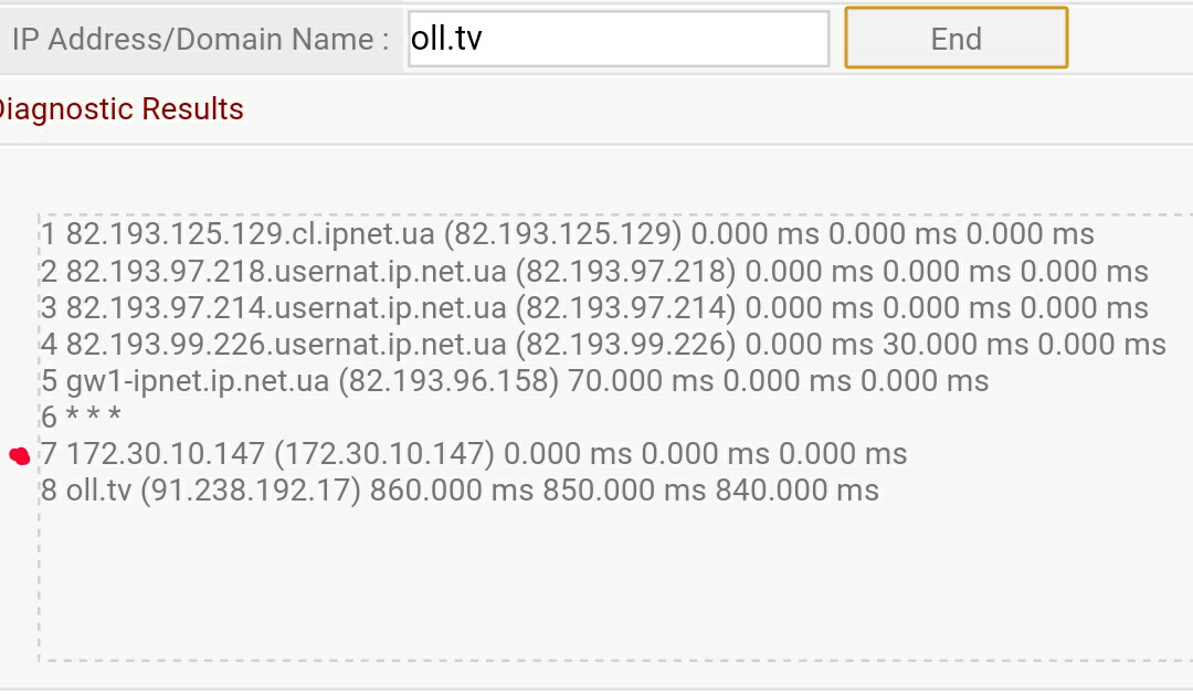

Поставил олл.тв на андроид. Из бесплатного демо оба канала тормозят.
Пинг 800-900 мс, и трейсроут очень странный. До выхода из провайдера нормальный, он ко всем такой, а вот дальше товарищ майор что-то намудрил. Неучи короче говоря в органах работают ..

Чего непонятного? Где то по маршруту трафика между мной и олл.тв почему то стоит устройство с диапазоном адресов, который по идее не должен принимать участие в маршрутизации в общих сетях. Однако он там есть.
И это устройство очень медленное, т.к. задержка взлетает именно за ним. Сообщи это оллтивишникам, т к. из АйпиНет пули вылетают исправно.
Ап: сейчас должно идти более-менее нормально, задержка в пределах 40 мс. Видимо подкрутили шейпер, чтоб на один поток хватало.

Через мобильный интернет 172.30.х.х .. нет в трассе. Звони ругайся с провайдером, это они трафик на олл завернули через какой-то кривой шейпер.

Шейпер настроен на 512 кбит.

Код:
1 82.193.125.129.cl.ipnet.ua (82.193.125.129) 0.000 ms 0.000 ms 0.000 ms
2 82.193.97.218.usernat.ip.net.ua (82.193.97.218) 0.000 ms 0.000 ms 30.000 ms
3 82.193.97.214.usernat.ip.net.ua (82.193.97.214) 0.000 ms 10.000 ms 0.000 ms
4 82.193.99.226.usernat.ip.net.ua (82.193.99.226) 60.000 ms 0.000 ms 0.000 ms
5 gw1-ipnet.ip.net.ua (82.193.96.158) 0.000 ms 0.000 ms 0.000 ms
6 * * *
7 oll.tv (91.238.192.17) 0.000 ms 10.000 ms 0.000 ms
Исчез странный кусок маршрута! 172.30.х.х, хотя днем, когда мне отзвонились, он еще был. Теперь на ОЛЛ маршрут такой же как на МЕГОГО и остальных участников UA.IX
