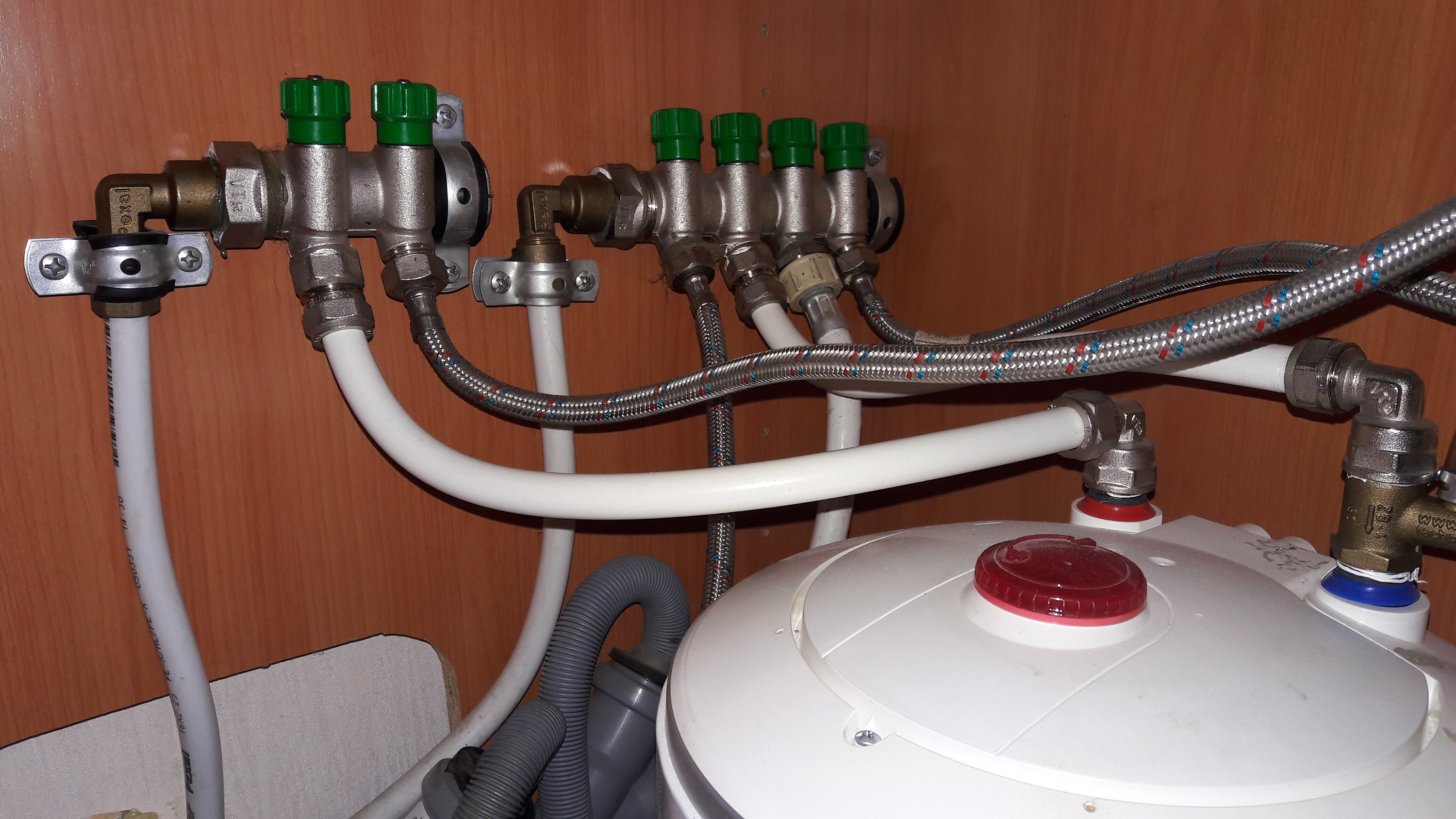

Я тоже ставил себе подмоечный бойлер сам, потом менял схему подключения, потом улучшал, модернизировал....
А у меня в этом месте под кухонной мойкой кроме бойлера - вводы смесителя, посудомойки, стиралки, соответственно три слива в канализацию....Короче, получилось гнездо бешеного паука , занимающее кучу места. Пригласил специалиста (без кавычек), тот посмотрел на эту паутину шлангов и кранов внимательно и создал мне произведение искусства из сантехнических распределителей и сложно геометрической системы слива , освободив все место под мойкой Это, конечно мой личный тяжелый случай, но вот так бывает, что специалист таки нужен.

alex_b 04.10.2017 09:47 пишет:
А фото можно как оно выглядит хоть?
alex_b | пользователь **

[Re: Vaschek] 5 декабря 2017 в 10:14
Если не забуду, вечером сфотографирую. Заодно пыль там вытру

Vaschek 05.12.2017 03:09 пишет:
Выглядит так. Собственно, ничего гениального, когда уже видишь результат Плюс к этому слив в канализацию набран из 7-8 переходников/уголков разных углов для того, чтобы от мойки, которая расположена справа от бойлера, аккуратно по стеночке обойти бойлер, принять в себя сливы ПММ и стиралки и уйти в канализацию.
Конечно же, в новострое все это делается фундаментально и красиво на этапе стартового ремонта. Здесь же достаточно старая квартира с советскими нюансами.
Редуктор не ставил, удовлетворился обычным предохранительным клапаном.
Змінено alex_b (14:18 06/12/2017)

[Re: alex_b] 7 декабря 2017 в 13:51
alex_b 06.12.2017 14:16 пишет:
А ты сам сделал как-то драматически иначе? Ну разве шо без распределителей, а гроздью отдельных кранов.
Re: Покупка и установка маленького бойлера
[Re: Drunkard] 7 декабря 2017 в 13:55
Моя конструкция работала так же, но занимала довольно много внутреннего объема под мойкой. Плюс разнобойные краны там и сям. Здесь же все сведено в компактный узел и все пространство освободилось.
