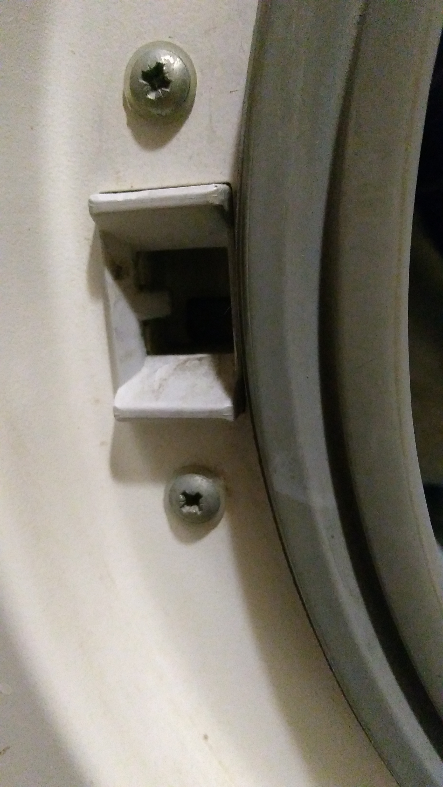

И не отдает белье Проблема плавающая, две - три стирки все нормально, потом дверца не разблокируется как обычно, но наутро, как правило, отпускает. Можно ли самому, может есть какая-то кнопка, рычаг или трос, или посоветуйте добросовестного мастера.

В ньому знімаєш пружинне кільце, що тримає гумовий ободок, знизу пружина, відгортаєш його, щоб добратись до замка. Він кріпиттся двама гвинтами, знімається легко.
Треба просто почистити, скоріш за все, там проста досить конструкція на основі біметалічної пластини - тече по ній струм, вона нагрівається і блокує фіксатор, вимикаєш, остиває і відпускає.
Тільки пружинки не погуби зсередини з замка.

Выключаешь из сети, снимаешь верхнюю крышку, нажимаешь на подвижную пластину, есть куча видео в ютубе.
Если всё таки открыл - немедленно меняй замок, он 90 грн стоит, 2 шурупа и разъём.

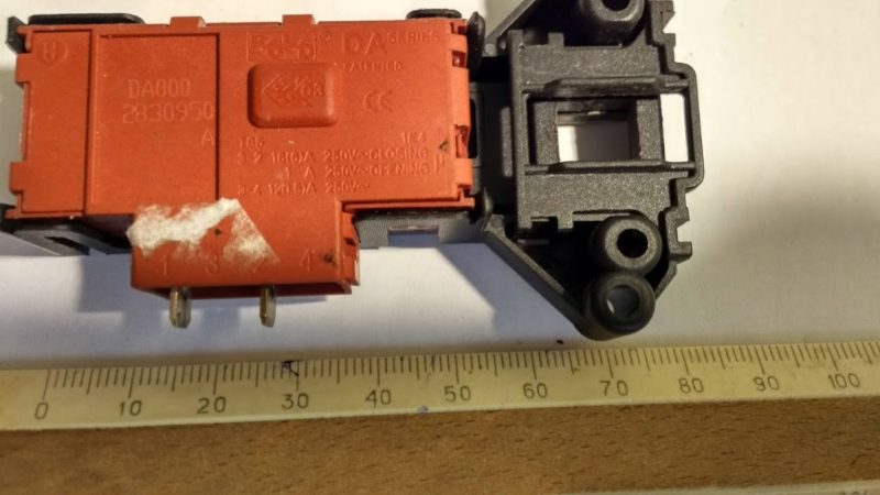

Вот этот? Тыць Так он чуть поболе 90 грн у них, а ты знаешь где за 90 взять?

фигассе у вас цены на эту ханзу! я на своей индезит за 90 брал, а по виду 1 к 1. поиск пр этому номеру сходу 180 выдаёт, раз, два: на том же ютубе есть ролик, где чувак его разбирает и чинит подгибом пружинки.

я бы для начала разобрал - на картинке он разборной, и посмотрел что там к чему, в свое время к своей не нашел и с помощью боксида, армирующей проволки и одного вечера починил лопнувшую обойму замка

Он разборной, там разрушается таймер обычно и его восстановить нельзя, оно крошится, он какой-то мутно сделаный, на лж замок 1-1 что на фото, гривен 80-90 летом покупал.
Где? Я погуглил, 180 грн самый дешевый. Подоходит и от Горенья, не знаю все ли модели.
Какой таймер?
Там обычная биметалическая пластина, напряжение подали - терморезистор нагрелся - пластина выгнулась - заблокировала, напряжение сняли -остыла - отпустила, пружинка вернула взад пластину блокирующую.
Пружина ослабевает - и не возвращает пластину.
Разбираешь, пружину разтягиваешь - вуаля, всё пашет!
https://www.youtube.com/watch?v=raKSKlRioGs&vl=ru
у меня была штука, подгорела и раскрошилась, на батарейку похожа от наручных часов.

это терморезистор
