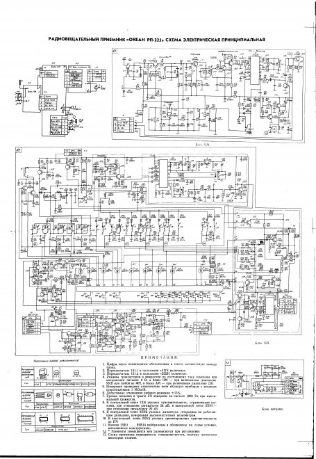

Привет!Ребята помогите найти вход на усилитель в приемнике Океан рп 225.Хочу впаять в этот агрегат MP3 декодер https://ru.aliexpress.com/item/DC-5V-Mic...2311.0.0.fF1pSq

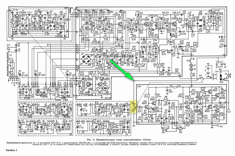

На переменный резистор регулировки громкости, один конец его сидит на общем, второй откинь от резистора и к этой ноге цепляй выход плеера.
Средний вывод не трогай, дальше там все нормально.
На схеме вот показал, где искать.
На переменный резистор регулировки громкости, один конец его сидит на общем, второй откинь от резистора и к этой ноге цепляй выход плеера. Средний вывод не трогай, дальше там все нормально

FLASH 05.11.2017 00:11 пишет:
Зачем не могу понять?
2 FLASH
а зачем в радио пикать, если можно по скайпу поговорить?
2 bigbo
это не тот океан
2 топикстартер
вот на схеме справа внизу на разъеме 4 вывод
Вх УЗЧ
