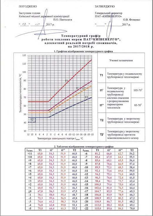

где то на форуме видел выкладывали схему подачи отопления в зависимости от внешней температура
документ был от киевэнерго
и там фигурировали цифры на входе в дом 110-115 градусов
если кто найдет такой то просьба выложить
а то ни как не могу найти для ТС

Пожалуйста.
Пожалуйста.

Вот в таблице при 0 градусов обратка 47 градусов.если у нас обратка 34,можно делать попытки заставлять таки решать вопрос?

Если при этом нормальная подача, то таки у вас в доме мноо хитросделаных с увеличенными батареями, темлыми полами и т.д.
