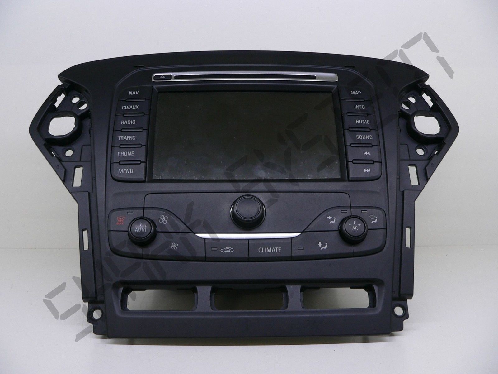

Апну темку. Навигация не сенсорная, карт нет, есть только пустая коробка (размером как от DVD диска) с надписью "Navigation SD card. Europe+Turkey+Major Roads of South East Europe Ford MFD 2015" от Tomtom и приписка в конце, что FINIS 1890132. Эта версия без Украины, поэтому даже если бы карта была чудесным образом обнаружена, пользы от нее было бы немного меньше, чем хотелось бы. А пока что надпись на телевизоре предлагает вставить SD-карту. Где бы почитать, как эту карту приготовить в домашних условиях без СМС и регистрации?
Palex | Супер писатель! *
Re: Навигация для Ford (штатные SD карты)
[Re: El Erizo] 27 сентября 2019 в 07:52
Это как?
El Erizo | Hombre Rayo **
[Re: Palex] 27 сентября 2019 в 18:57
Palex 27.09.2019 07:52 пишет:
Это как?
Похоже на вот это.
[Re: El Erizo] 7 октября 2019 в 22:27
Сделал по этой инструкции. Fail. Пишет, мол, ошибка SD карты, навигация недоступна. Не пойму, это ошибка в генерации ключа, реальная ошибка в записи на карту (почему нет?) или эта версия карт в принципе не подходит для устройства, которое на фото?
На SD-карте, что шла с машиной, совсем другая структура папок. В корне нет никаких файлов (включая SdCard.key), а только две папки: cryptnav и myUPOIs.
Что делать?
serg99 | старожил **
[Re: El Erizo] 8 октября 2019 в 10:07
конечно же, что сделали неправильно.
по ссылке - способ активации для Синк2
у вас же не такой Синк, правда?
[Re: serg99] 9 октября 2019 в 15:59
Не такой. Я несколькими сообщениями выше выкладывал фото, для какого надо. Не знаю, как оно правильно называется.
[Re: El Erizo] 9 октября 2019 в 16:59
El Erizo 09.10.2019 15:59 пишет:
Тогда Карты от Синк2 точно не подойдут. Вам нужно узнать версию своего синка, и искать карты для него. По виду это синк1, такой же как на Куге ІІ. Но лучше убедиться.
[Re: Palex] 9 октября 2019 в 18:40
Palex 09.10.2019 16:59 пишет:
Понял.
На коробке с комплектной SD-картой написано, что это для Kuga > 11.2012. А также B-MAX > 03.2013, C-MAX > 10.2010, Fiesta > 01.2013, Focus > 01.2011, Ranger > 09.2010 и Transit > 07.2012.
Как узнать версию? Это где-то в дебрях меню должно найтись?

Конечно старая голова 1й генерации.
Если прочесть 1е сообщение темы, то можно убедиться что синк2 имеет другое меню, размер, мордаху.
