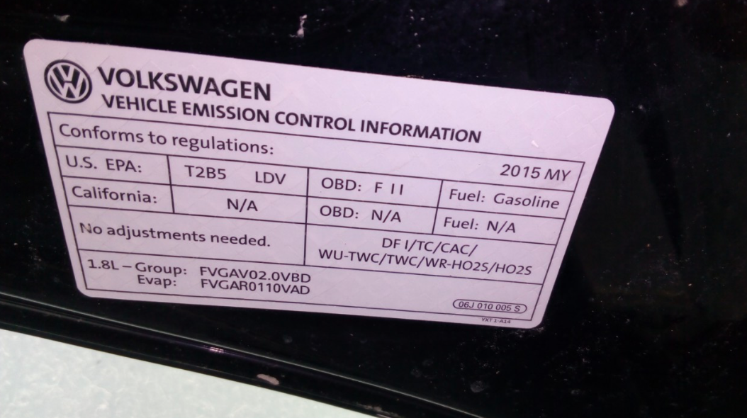

Помогите плиз разобраться.
Приехала машина, растаможена, сейчас восстанавливается и после предстоит сертификация.
Проблема в том, что в наклейке указано California: N/A
Что означает, что не для продажи в штате Калифорния (должно быть SULEV II) - не сертифицирована для Калифорнии. Нашел в американском форуме - что именно эту модель с механикой фольцваген не сертифицировал в Калифорнии так как не планирует её там продавать ((
Машина VW Beetle механика 2015 года.
По вин коду бьется Евро6, растаможилась тоже без вопросов по льготному тарифу.
За сертификат просят очень много денег - 1000 - 1200$
Платить?
Или есть какие-то другие законные пути?
И один из посредников предлагал "подождать" так как под конец года какие-то упрощения вводятся. Но какие именно - я не нашел и не спросил.

Из своего опыта скажу,что это полная ж..па или как говорится приплыли.Вся проблема в наклейке под капотом,в которой напротив калифорнии стоит-N/A и что-бы кто не говорил, что это евро5 и евро 6,нихрена вы не сделаете.У меня лично проблема с фордом.Ни одна контора серитифицировать не берется ни за 1000 ни 2000$,говорят ребята с харьковского форума что неофіційна вказівка такие авто заворачивать взад,а если кто рискнет,то лишат аккредитации.Все ссылаются на какой-то ГОСтрансниипроэкт Киев,Победы 57,а там эксперт при осмотре на вопрос Что делать-сказал что знает адрес ближайшей разборки.Обзвонил кучу решал,которые падали на зад и говорили что они такое делали за 500 бакинских,но это было пару месяцев назад. Щас очень строго.

Все просто и не очень. Наклейка всего лишь говорит о том что VW не платил за сертификацию данного авто для калифорнийских норм. Зачем это делать если можно продавать авто где угодно кроме калифорнии и не платить лишние деньги. Двигатели и выбросы их одинаковые. Нужно найти документ EPA Certificate по тест группе вашего автомобиля fvav02.0vbd, с ним ехать в институт и получать отказ либо проходить тест на выхлоп. Но если в документе четко прописаны нормы выхлопа то можно и с юристом правильно подав жалобы и т.д. получить сертификат от института без каких либо тестов на выхлоп.

N/A = not applicable, "не применимо", т.е. не нуждается в отдельной сертификации в Калифорнии, т.к. покрывается общеамериканскими сертификатами, о чем говорит строчка выше.

я думаю N/A это скоерее Not Avaible - отсутствует

"отсутствует" тут вообще по смыслу не подходит, а N/A - это стандартное сокращение, и означает оно именно "не применимо".

Если на табличке есть надпись «не подлежит регистрации в штатах, в которых действуют Калифорнийские экологические нормы», то обращаться надо только
в «ГосавтотрансНИИпроект» г. Киев, проспект Победы, 57.
http://www.avtocertificate.com.ua/files/american-cars-requirements.pdf
