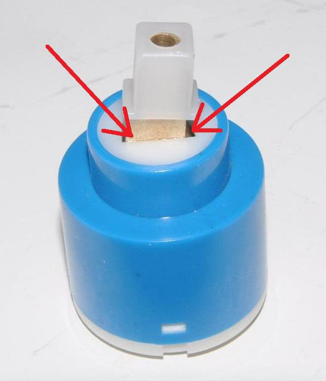

Ситуация следующая:
Накрылся в ванной смеситель на вентилях, начала протекать вода, разобрать не получилось, все закисло
Купил однорычажный смеситель не дорогой около 1000 грн. Поставил.
Открыл вентиль воды, все как бы замечательно, отлично работает
Через 10 минут...смотрю из верхней части ручки... протекает вода, капля в 5 секунд...
Снял ручку... смотрю протекает картридж именно с верхней части там где шток для держателя, показал на фото.
И так и сяк, поджимал и отпускал... пофик, протекает.
С самой леки вода не течет вообще при закрытом положении.
Ну думаю картридж в комплекте
Однако после приобретения нового картриджа и установки - тоже самое, сразу не течет, как только пустил воду... начинает прокапывать. Начинаешь включать/ регулировать/ выключать воду, под рычагом постепенно проступает вода.
Пробовал несколько картриджей и за 50 грн., и за 150 грн., результат тот же...
Нормально ли это? Может так по технологии этих картриджей предусмотрено?
Как устранить проблему? Какие картриджи посоветуете? Может ли напор воды в трубах так влиять на эти картриджи?
Хоть бери покупай другой вентильный смеситель...
В другой квартире 16 лет картриджи работают и на кухне и в ванной и хоть бы хны...

гайку крепления катриджа надо сильнее подянуть
так что текти может и не из под головы, а т.к. вода в таком кране может выйти только через голову, вот вам и кажется что течет там
а на самом деле подтекает с низу

Если бы было так просто , подтягивал и сильно, толку 0
На сухую видно как каплю медленно выдавливает именно с под регулятора и уже потом спустя 2-3 минуты естественно вода растекается по всей верхней поверхности картриджа и смесителя

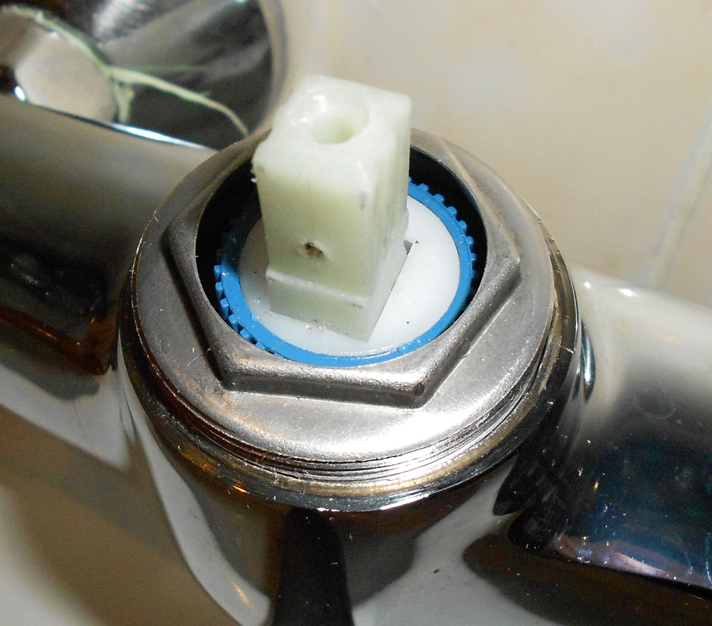

Похоже на трещину внутри корпуса самого смесителя, особенно если недорогой и не латунный, то или брак, или перетянули картридж при сборке. У меня такое-же было правда после пяти лет эксплуатации. Пришлось уже под картриджи кран подбирать.

Вот не поленился разобрать еще раз и сфотографировать.
Трещина в корпусе смесителя... тогда вообще не понимаю как оно работает причем на 3-х разных катриджах... один чуть сильнее капает, 2 как бы медленнее... но картина в основном та же. Все таки, думается мне что давление воды большое или рынок весь в китайских картриджах в
Оно конечно можно купить картридж за 800 грн., видел в инете... но это уже другая история
1 фото: воду перекрыл, снял картридж, протер, поставил обратно. Видно что все чисто.
Вот не поленился разобрать еще раз и сфотографировать.Трещина в корпусе смесителя

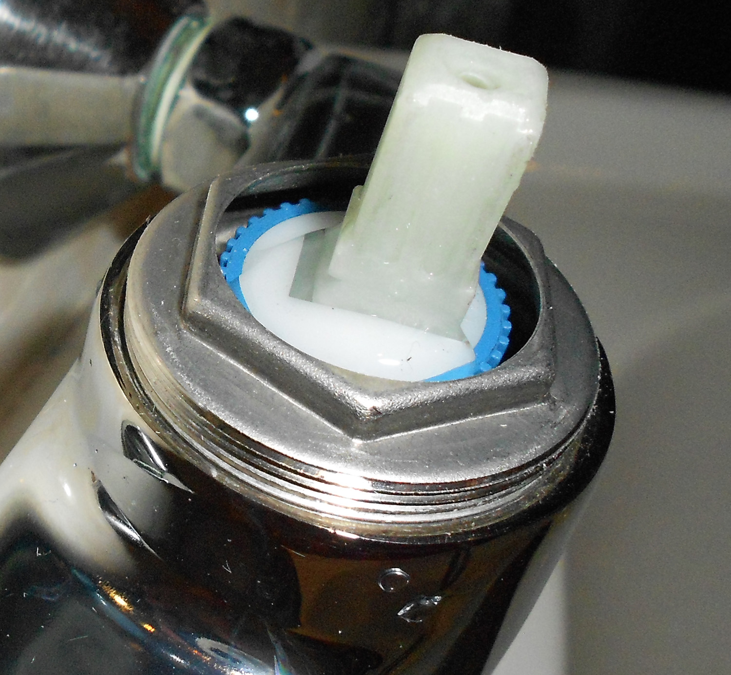

2 фото: воду открыл... сижу жду 3 минуты.... и вот оно... счастье....
Завтра пойду еще искать картриджи разные...
Такой себе новогодний квест
2 фото: воду открыл. сижу жду 3 минуты

А, вспомнил, у меня через трещину просачивалось в излив минуя картридж, а тут несколько иная ситуация. Может тогда стоит внимательнее рассмотреть его посадочное место? Вдруг там какая заусеница, что даже прокладка не отрабатывает. Попробовать наждаком зашлифовать

Конструкция картриджа так сделана, что нижнюю рабочую часть из керамики и прокладок нужно зажимать верхней гайкой. Если картридж зажат, то течь там просто нечему. Бывает смесители с трещиной или нижняя площадка куда упирается картридж неровная. Будет такой же эффект.

проблема с давлением исключена, картриджи 10 бар выдерживают, и протечка через пластины не реальна, они оптолированы так, что прижимаются как магниты.
похоже в посадочных местах, туда куда упираются резиновые уплотнители есть дефект, неровность, либо кусок стружки, не дающий плотно лечь резинке.
как вариант, если течет в закрытом положении, потрогать сверху набежавшую воду, если холодная, то сразу смотреть отверстие подачи холодной водыы, и соответственно, если теплая, то травит отверстие, через которое подается горячая.
картридж сам по себе герметичный только в части вход-пластины-выход, в "поворотный" механизм вода может попадать через отверстия защелок, если протекла через уплотнители в корпус смесителя
