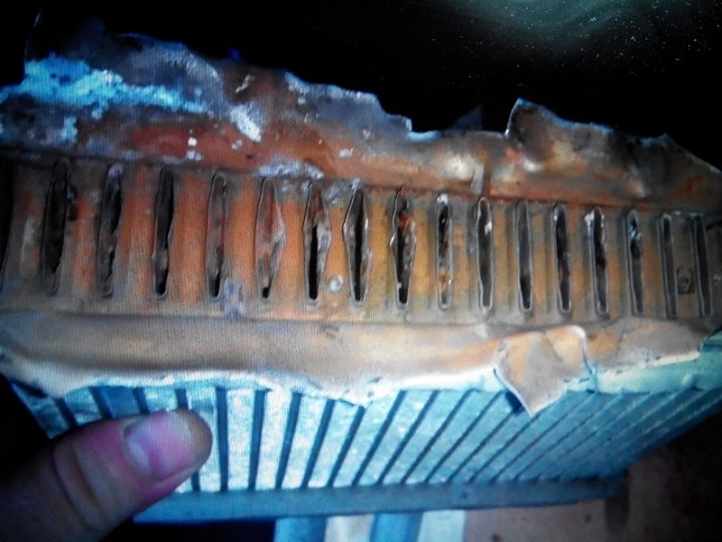

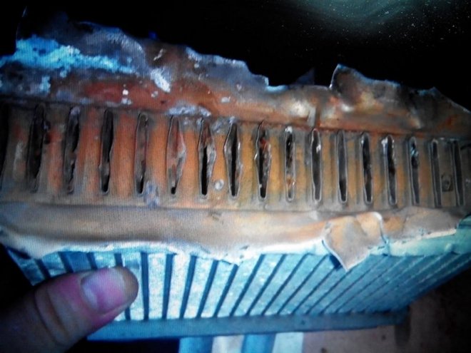

Завод не производит здесь нормальные запчасти, радиаторы посмотри на фото...вот такое продается "под фирму" в магазинах.
Ну и самая печаль: елм327 ты не вставишь в этот долбаный ланос, мало того, он его не читает вообще, ну и разьём там не обд2, а GM12. одни радости, а не машина.
Завод не производит здесь нормальные запчасти, радиаторы посмотри на фото.вот такое продается "под фирму" в магазинах
