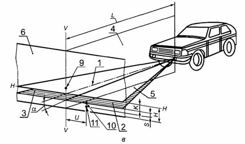

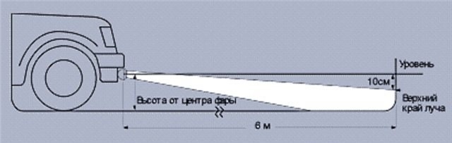

у ПТФ нет никакого обреза.
Да ну?
Обрез это не верхняя светотеневая граница случайно?
Так она таки есть.
4.3.10 Противотуманные фары (тип В) должны быть отрегулированы так, чтобы плоскость, содержащая верхнюю светотеневую границу пучка, была расположена, как указано на рисунке:
Интересная логика. Все пишут, что ПТФ освещают только пару метров впереди (что грубо верно) и тут же говорят, что они слепят, то есть светят, как дальний свет.
Я езжу по ПДД, ПТФ включаю по ПДД, но, вместе с тем, обычные заводские ПТФы меня не слепят. Их видно издали, как ДРЛ, примерно. Никакого ослепления.
Естественно, мы не рассматриваем случаев ксенона в ПТФ и приколхоженых как-попало противотуманок.

alex_b | пользователь **
Re: Противотуманки в темное время суток?
[Re: Донг Жуанг] 13 января 2018 в 22:47
Еще одна картинка
Еще одна картинка
