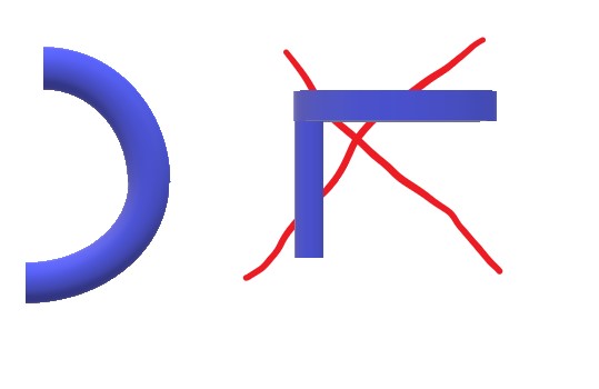

Власне , потрібно під"єднати новий змішувач до системи водопостачання мідними трубками , як виконати згинання на портрібний кут тих трубок в хатніх умовах ?

Всегда гнул руками, но если мало места и хочется красиво, при помощи пружины, чтобы не перегнуть.

Та руцями, головне щоб різких перегибів не було, плавнєнько всьо!
Та руцями, головне щоб різких перегибів не було, плавнєнько всьо.

Можно песком трубки набить и аккуратно согнуть. Так делали при совке.

Плюсую - или песок, или пружина.

Полуоф: если трубка не из кетайского глинозёмного олюминия © то гнется руками аккуратно и элементарно!
Проверено лично на Орасе/Грохе/Ханс Грохе/Идеал Стандарте и пр.

Если ещё не купил, купи на рынке медь восьмерку с прокладкой грибком(не надо развальцовывать). Длину взять с запасом и спокойно по месту согнуть руками, после того, как закрутил в смес и закрепил смес.
