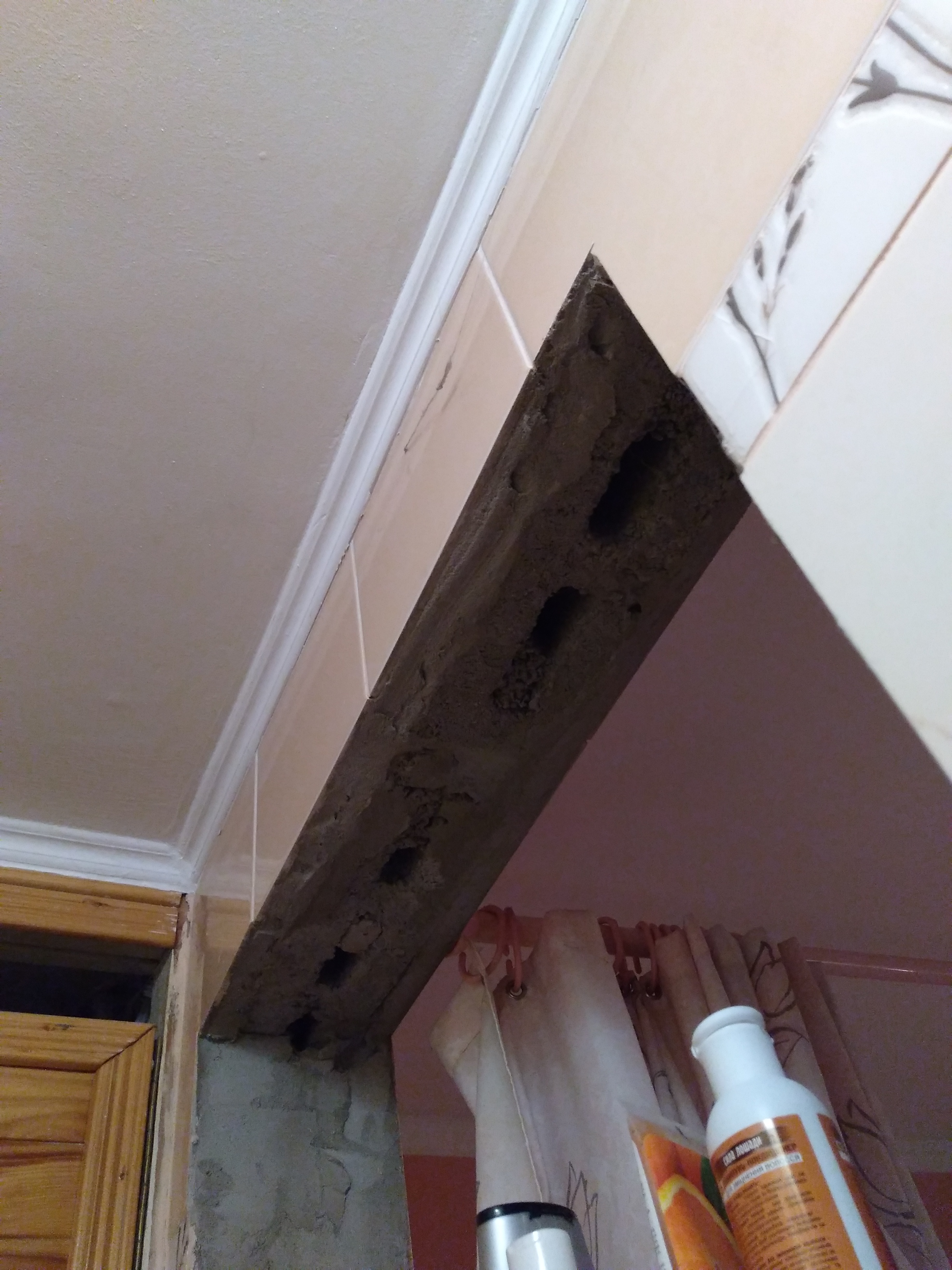

У меня не гипс, а шлакоблок то есть внутри пустота. Боллер висит 50л. Slim. на задней стенке соорудил каркас из мет. уголков.
