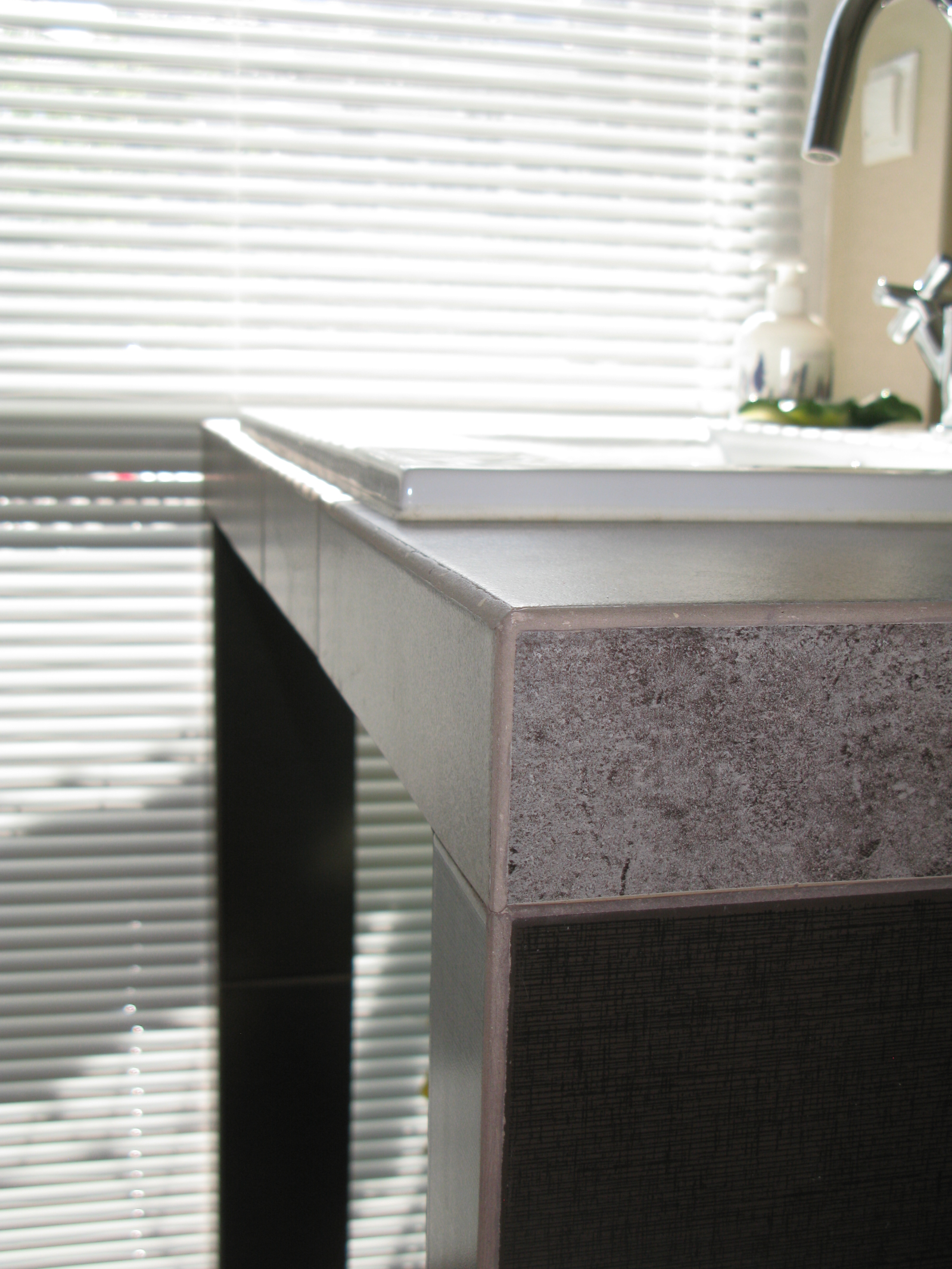

вариантов наружного угла три :
- метал. или пласт. штапик, тогда только одна плитка спиливается впритык к штапику
- спилить обе плитки под необходимый зазор( не 45, 60)
- плитку оставить как есть , а образовавшийся зазор затереть эпоксидкой с последующей шлифовкой - это дорогостоящий вариант
на фото - 3-й вариант
вариантов наружного угла три :- метал. или пласт
