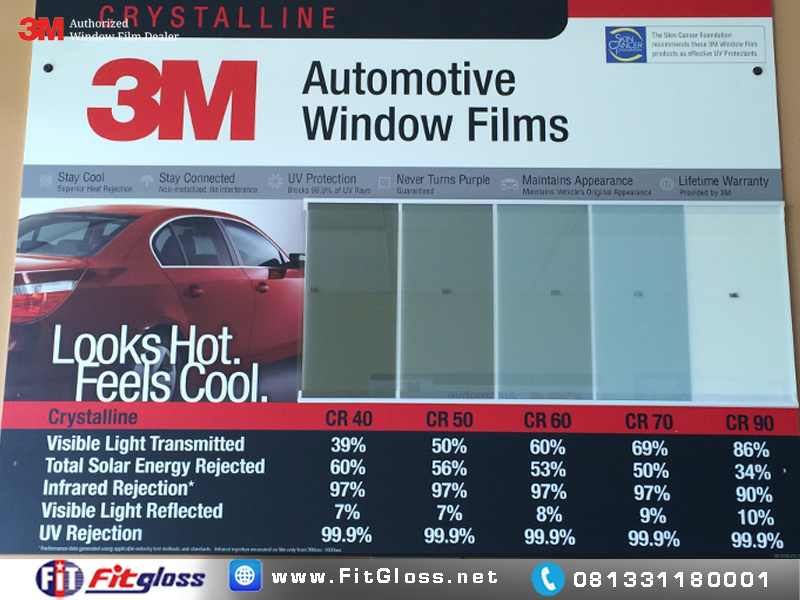

netm@n | опытный писатель **
Re: Бывает ли прозрачная "тонировка"?
[Re: d.Ol] 16 апреля 2018 в 15:37
3M
но дорого
но ее можно только на передние.

d.Ol | опытный писатель **
[Re: d.Ol] 16 апреля 2018 в 15:55
Про 3М уже вот что нашел:
По своему опыту скажу что 3M Crystalline 90 плохо задерживает солнечную энергию, торпедо как грелась, так и греется. Я себе на лобовое такое поставил, а вот на боковые передние стекла поставил 3M Crystalline 70, так вот 70 куда круче задерживает солнечную энергию, пластик на дверях еле, еле теплый (верхняя часть) Визуально 70 и 90 не чем не отличается. разве что приборами можно понять. Но в действии разница значительная.
Надо бы вживую увидеть, наверное.

VovkZ | V.I.P **
[Re: d.Ol] 16 апреля 2018 в 15:59
d.Ol 16.04.2018 15:55 пишет:
- візуально вони дуже відрізняються. Якщо 90 - майже не помітно (і ефекту дає небагато), то 70 - помітно неозброєним оком (і дає відчутний ефект).
