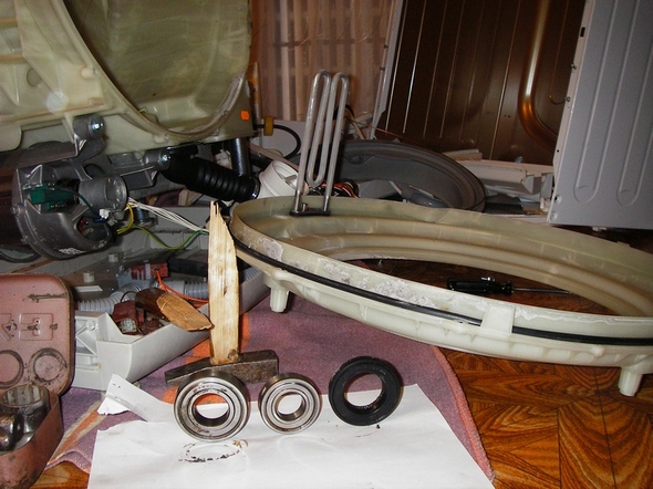

Та давайте уже скрины
Професор | СуперСтар ***
Re: Замена подшипника в стиралке своими руками и ногамЕ
[Re: Mangust] 16 апреля 2018 в 20:52
Mangust 16.04.2018 20:48 пишет:
пожалуйста
пожалуйста

dotzent 16.04.2018 20:52 пишет:
пожалуйста
А молоток то за что пострадал?
[Re: K@rlson] 16 апреля 2018 в 21:49
K@rlson 16.04.2018 21:29 пишет:
пожалуйста
Выбивал вал, перестарался.
Жена не верила, что смогу собрать, а я не только собрал, так еще и нечего не сломал - стиралка заработала!
