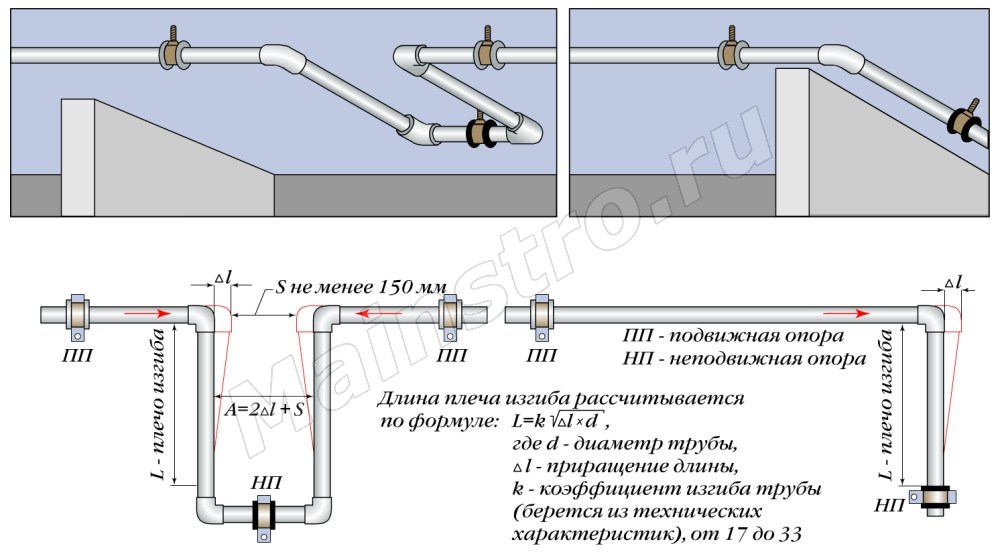

1. Поліпропілен не призначений для прокладки у стяжці
2. Поліпропілен (навіть армований) має самий високий коефіцієнт теплового розширення
3. При простоті монтажу, як може здатись на перший погляд, є певні вимоги до нього.
Представник KAN на навчанні показував колекцію фото розрізів місць з'єднань, які протікали через помилки при пайці
Змінено Traveler (20:16 23/04/2018)
Естественно что не рассчитан, если его будут закладывать в стяжку без изоляции
какой же это умный человек делает так???
ну вообще то для этого его и придумали, чтоб не тыкали его абы как
или вы из ПП трубы собрались делать теплый пол??
и изоляция позволяет компенсировать тепловое не только расширение в стороны, а и удлинение самой трубы при нагреве
Интересно! А есть где об этом почитать.
У нас уже лет 10 на даче дом весь обтянутый полипропиленом и вдоль и поперек. Дом средних размеров >200m2. Вся разводка выполнена в момент постройки -
внутри стен и стяжек. Без термоизоляторов. На момент покупки покупались самые дешевые трубы и фиттинги.
За все время эксплуатации ни одной проблемы с соединениями.
Traveler | Дядя Сь **
Re: Какие трубы для водопровода выбрать?
[Re: Andrew82] 24 апреля 2018 в 12:19
Andrew82 24.04.2018 00:55 пишет:
Traveler 23.04.2018 20:14 пишет:
Десь у ДБНах.
По спілкуванню з представниками різних фірм виробників (TECE, KAN, REHAU) поліпропілен має нейменший прогнозований термін служби - 20 років, тоді як у PE-Xa, PE-Xc (сшитий поліетілен) він складає 50 років.
Ось дані по лінійному розширенню (для армованих варіантів розширення менше, але більше ніж у сшитого поліетілену)
І ці 20 років можуть ще скоротитись, якщо зовсім не передбачена температурна компенсація
http://youtu.be/uZHMV_5_Ioc
Десь у ДБНах. По спілкуванню з представниками різних фірм виробників (TECE, KAN, REHAU) поліпропілен має нейменший прогнозований термін служби - 20 років, тоді як у PE-Xa, PE-Xc (сшитий поліетілен) він складає 50 років
Змінено Traveler (12:21 24/04/2018)

ну и то что вы указываете про температурную компенсацию у кого из вашего графика она больше у РЕХ или ПП?? (подсказка смотреть на нижние 2 трубы)
Мій косяк. Чистий сшитий поліетілен має більший коефіцієнт, ніж чистий ПП, але для опалення з параметрами 95/10 призначені тільки труби армовані.
[изображение]срок годности любых пластиковых трубопроводов напрямую зависит от того, что по ним будет транспортироваться. При выборе конкретного образца, необходимо понимать, для каких условий он предназначен и в какие температурные режимы для него считаются оптимальными. От этого и отталкиваются при определении срока службы.[/изображение]
А це 100%
