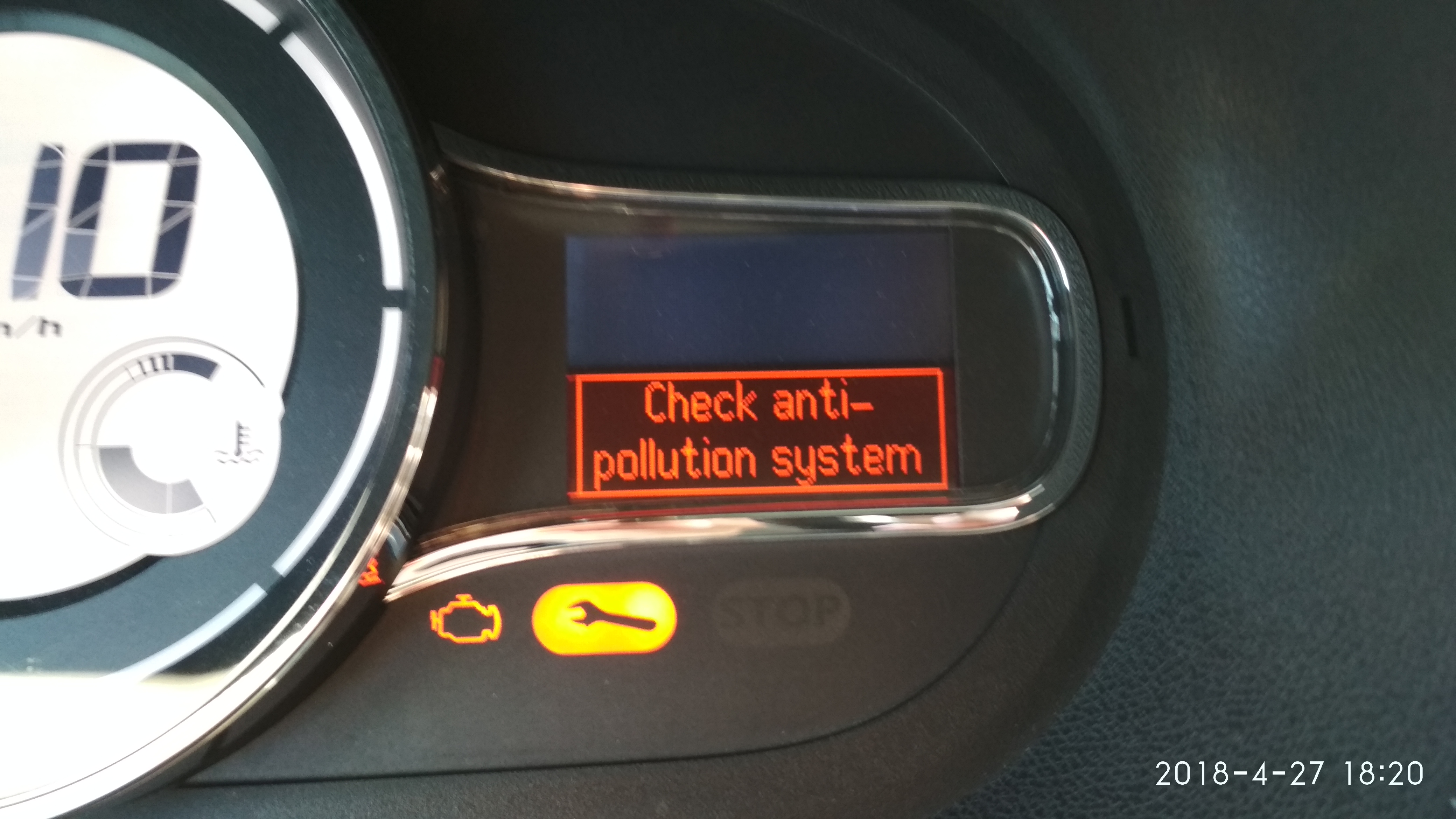

Доброго дня всем!
Подскажите начинающему реноводу, после поездки по трассе загорелся "Check anti-pollution system", что это за ошибка и в какую сторону копать? Пользую авто только неделю поэтому полнейший ноль в дизеле.
З.Ы Рено меган 3, 2013 года, 1,5 dci 110 коней.
Заранее благодарен за совет.

З.Ы. ELM327 показал ошибку Р047В.

Да, это сажевик.
Датчик давление в саж фильтре, вернее его не правильное значение.
Тут два варианта:
а) не исправен сам датчик. (что мало вероятно).
б) забит сажевик и не может прожечься, из за чего растет давление в выхлопе.
Не рекомендую тянуть - от этого страдает весь мотор, особенно турбина.
тут тоже два варианта:
а) ехать к дилеру с полноценным компом (клип) и заставить прожечь принудительно, а заодно посмотреть последнею регенерацию и пробег при ней. НО сначала глянуть сколько сажи в фильтре, если значение меньше, ну желательно ниже 30-35гр. (максимум по моему на тех фильтрах 42грамма). То это датчик и принудиловка поможет.
б) если значение гдето 30 и больше, и принудиловка не помогла - фильтру привет. Промывки и прохимии всякие помогут но очень слабо и не на долго. придется хирургически вмешиваться в него и вскрывать.

Нет, регенерация проходит путем прожигания фильтра, в нем стоит топливная форсунка, по типу как в моторе, которая распыляет топливо в нужный момент, когда газы догреты до нужной температуры, чем и дожигает сажу. Этот процесс обычно проходит незаметно, где то на трассе, на оборотах к примеру. Но его можно инициировать клипом - сам ты это не сделаешь.
