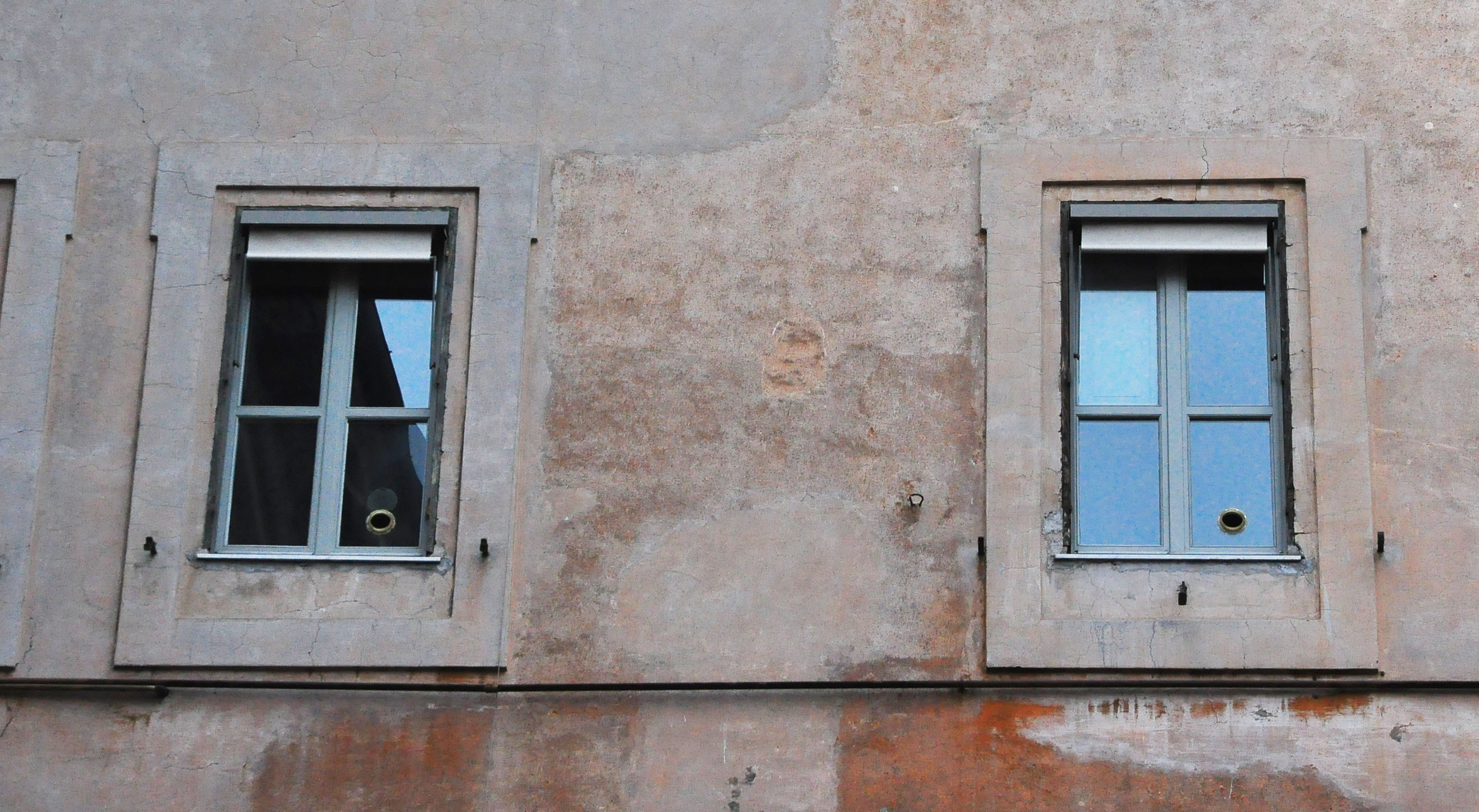

alex_b | пользователь **
Re: Мобильный кондиционер?
[Re: nickka] 8 мая 2018 в 10:53
Так есть примеры как правильно? В стенке дырку долбить? Ничего себе "мобильное" решение.
Римляне массово решают эту проблему вот так
