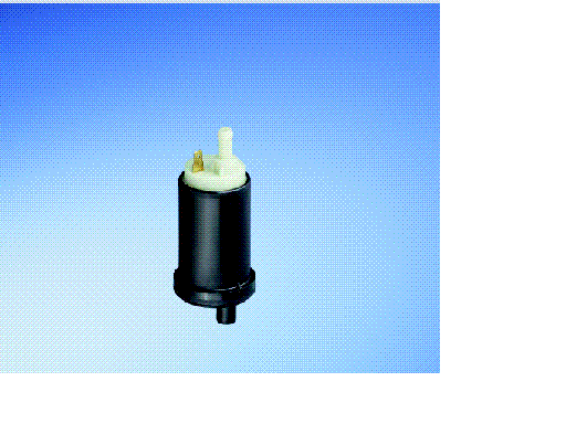

По ЕТКЕ действительно не показывает вышел на него по другой программе ,
1. он очень похож на 0 580 453 453 (универс жигулевский)
2. если он стоит в кожухе пластиково типа как на картинке, то все пропало дает кучу номеров 1H0919051 C\Q\H\N\E наверно еил соберешься менять, то проще разобрать и поставить в этот корпус жигулевский и забыть о нем
П.С магистральные насосы более производительные и создают большее давление а поскольку их неудобно ставить в баке то к ним делают подкачивающий

Прикріплені файли (16 завантажити)
Вообщем ситуация такова ставить с большим давлением как бы нельзя я сделал подборку подкачивающих по давлению 1.5 бар как у твоего родного и вот что мы имеем:
0 580 453 507 = 0 580 453 509 = 0 580 314 154 их можно сделать по 450-470 грн внешний вид такой как на картинке, поставить впринципе можно если постаратся потому как я понял по поиску родной большая проблема + он идет в корпусе , надо просто его разобрать и посмотреть что там стоит может на нем есть номер
