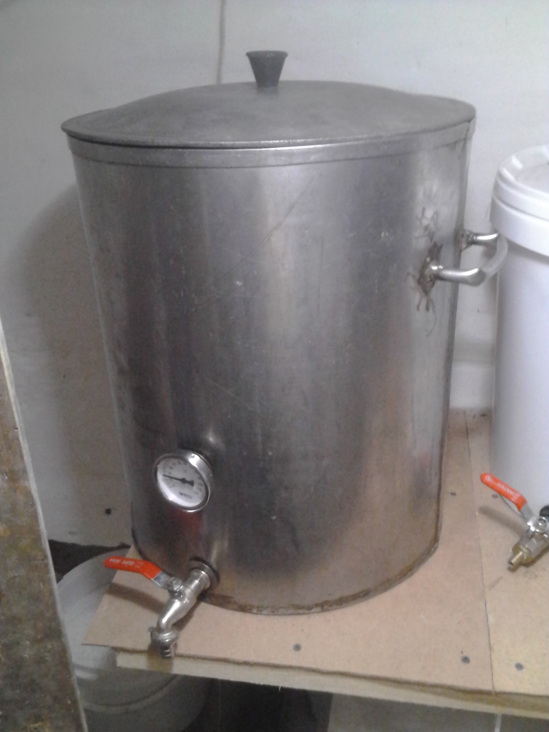

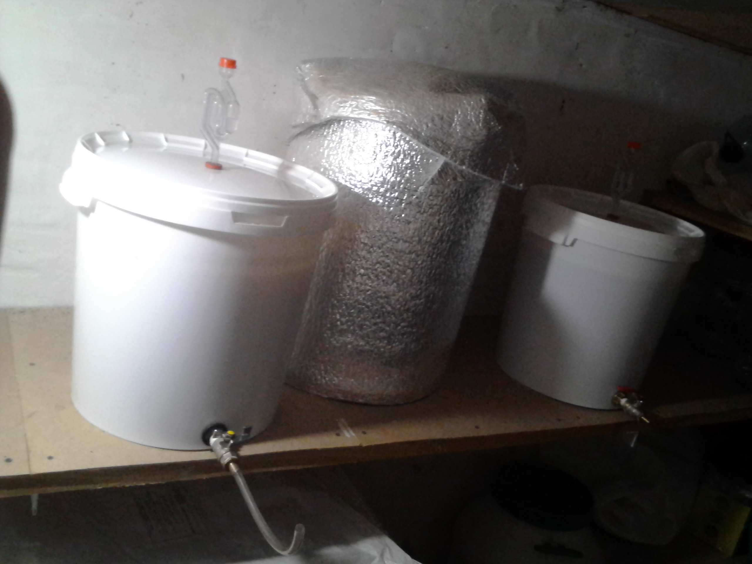

Фото моих приспособ.

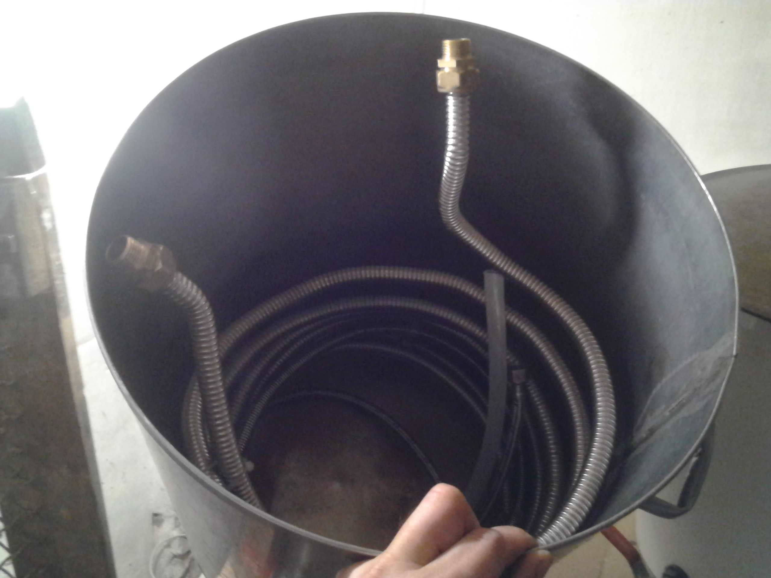

Чилер.
Чилер.

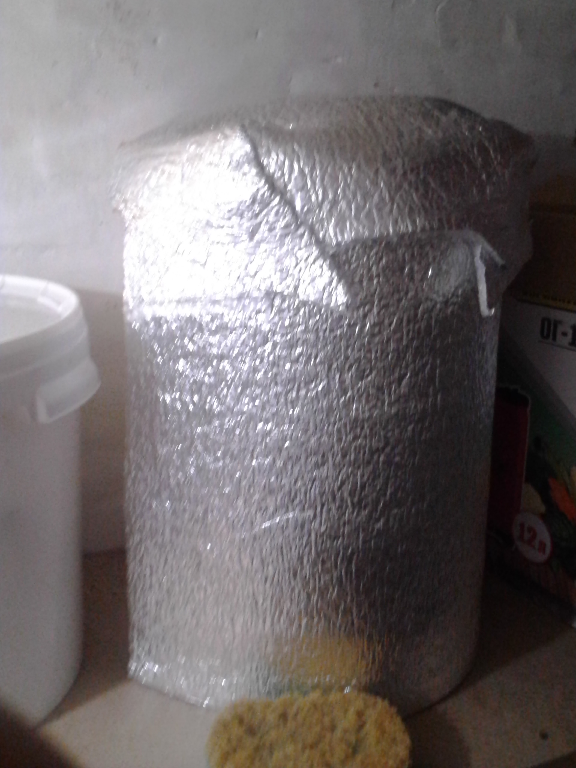

Забыл для удерживание теплопотер на паузах ,купил в епицентре,фальгированый утеплитель,супер держит температуру.
