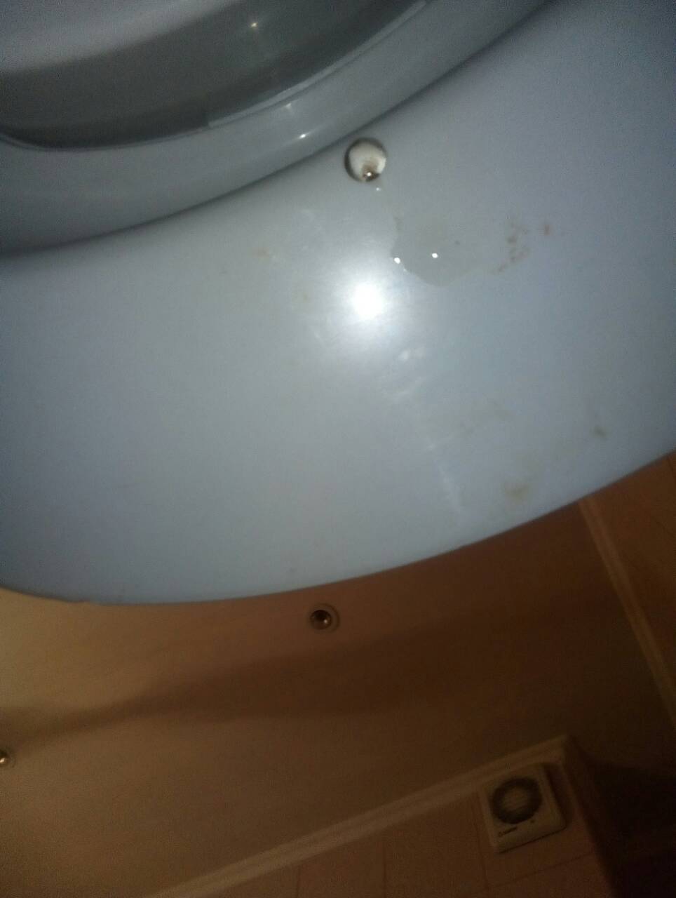

Бойлер аристон начал плакать совсем чуть чуть, но неприятно))
Не вместах подвода воды, трубочка от клапана для сброса воды выведена в канализацию.
Что это может быть?как лечить?

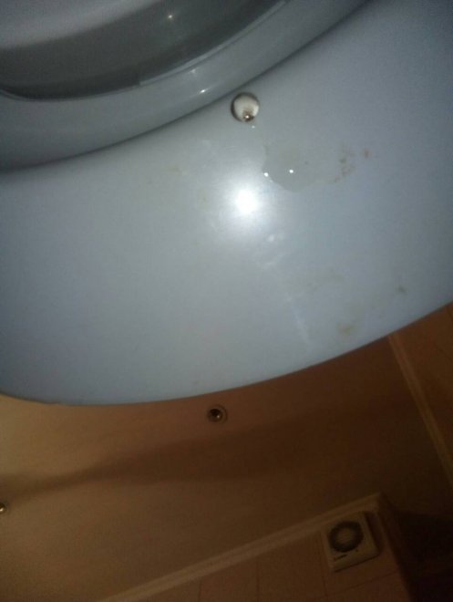

Снизу из вот этого круглого отверстия

Бак или обжать фланец
Надо смотреть
Женя | V.I.P *
Re: Начал капать бойлер((
[Re: Рубан] 30 июня 2018 в 17:50
+1
Уплотнитель под фланцем (с тэном который) мог прохудится. Болты поджать или заменить уплотнитель. Если не поможет - бойлер на свалку.

Токо все сложнее
Если оттуда капает - это караул! Пользоваться нельзя ,а то скоро током бить начнет через все краны.
Отключить, слить воду - если не предусмотрели сливной кран, то через трубочку долго и не забываем кран гор воды открыть хоть один.
Снимаем крышку (ругаемся от потекшей воды куда надо и не надо), откручиваем фланец ( сильно ругаемся, т.к. полетит не вода, а всякое дерьмо).
Дефектуем, покупаем детали, собираем. Или не собираем а по факту дефектации делаем из него коптильню

99% - бак.
Какой там обжать -когда из-под утеплителя течет.
Сколько лет то ему?

Сними пластиковую крышку. Если в ней есть вода, то можна подкрутить фланец. Если сухо - то ой.

А всего то, надо было менять вовремя анод. Чтобы бак не поржавел.
