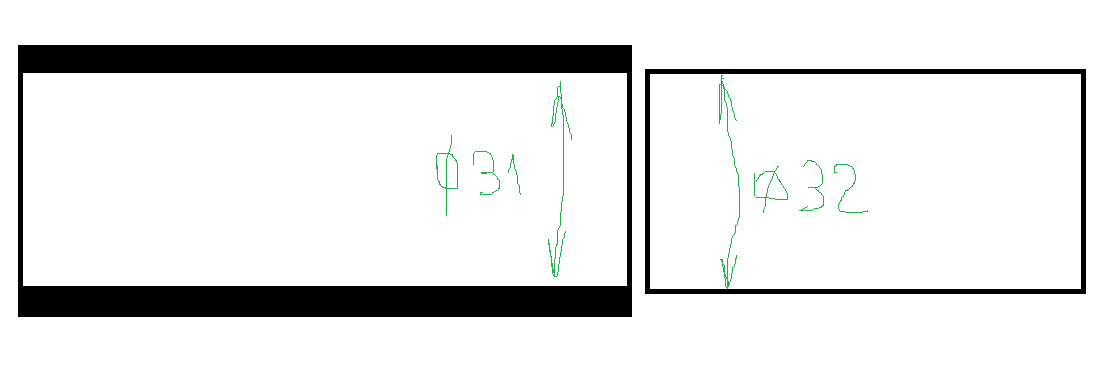

вставить трубу в трубу.
5 июля 2018 в 08:55
есть труба из нержавейки наружным диаметром 32 мм. есть еще труба из нержавейки внутреним диаметром 31 мм.
вопрос. если нагреть горелкой наружную трубу, за счет температурного расширения получится 1 мм получить и насадить одну на другую?
вопрос2.
без токарного станка можно както убрать по 0,5 мм с трубы относительно ровно, близко к цилиндрической форме?

Vmike 05.07.2018 08:55 пишет:
...наружным диаметром 32 мм. ... внутреним диаметром 31 мм.
Что-то не понятно с диаметрами?
Какая толщина стенок?

стенка у труб по 1,5 мм.

Можно сделать следующим образом.
Взять кусок железной трубы (болванки) наружным диаметром более 32мм.
Обточить на болгарке под конус, что бы этот конус входил во внутрь трубы.
Затем акуратно нагревая наружную трубу, вбивать этот конус.
Этим конусом можно расширить трубу.
После нескольких попыток вставить вторую трубу.
Теплове розширення
Нержавіюча сталь 17.3 ppm.
(0.5мм/31мм)/0.0000173 = 932 градуси ?
1мм - 1860 градусів.
Змінено VovkZ (18:50 05/07/2018)

VovkZ 05.07.2018 18:47 пишет:
Ну так ширший кінець - гріти, вужчий - охолоджувати . Рідкий азот наче продається без рецепту

[Re: oleksa] 5 июля 2018 в 22:16
На міліметр розширити-звузити, якщо мої розрахунки вище - вірні, то, боюсь, що не вийде. Навіть з рідким азотом. (рідкий азот - це усього мінус двісті градусів, тобто, мінус 0.1 мм).
Температура плавлення нержавіючої сталі, досить висока, 1450..1500 градусів (+-) - але цього не досить, щоб витягти 1 мм
температурная посадка - это сотые миллиметра. Десятые миллиметра - под прессом в 20-50 тонн, и то микро трещины могу быть, надо мерять твердость.
Так что - не реально.
вопрос2.
Я понял, что правильно написать вопрос - можно ли как то убрать в домашних условиях?
Так как другими станками, кроме токарного это еще можно сделать, но токарным проще.
В домашних условиях, только напильник, и то из-за того, что глубина посадки не указана.

И не указана длина обеих труб. Если не метр и более то распорку в торец, шурик и на доску в наждачкой внешний диаметр точить а внутренний разве что оправкой с той-же наждачкой
Но на станке таки проще

Соединение герметичное должно быть или нет?
Самый простой способ - это как уже писали, сделать надрезы продольные и забить одну в другую.
Когда-то ЦО на стальном диске расширяли, надо было снять пару мм и ровно. Справились такого плана насадкой и дрелью:
Но в данном случае меня смущает два момента.
1. Очень маленький диаметр, надо еще найти подходящую насадку или обрезать по длине эти лепестки, чтобы влезла.
2. Я боюсь представить, сколько уйдет времени и насадок, чтобы в нержи сточить 0,5 мм наждаком.
