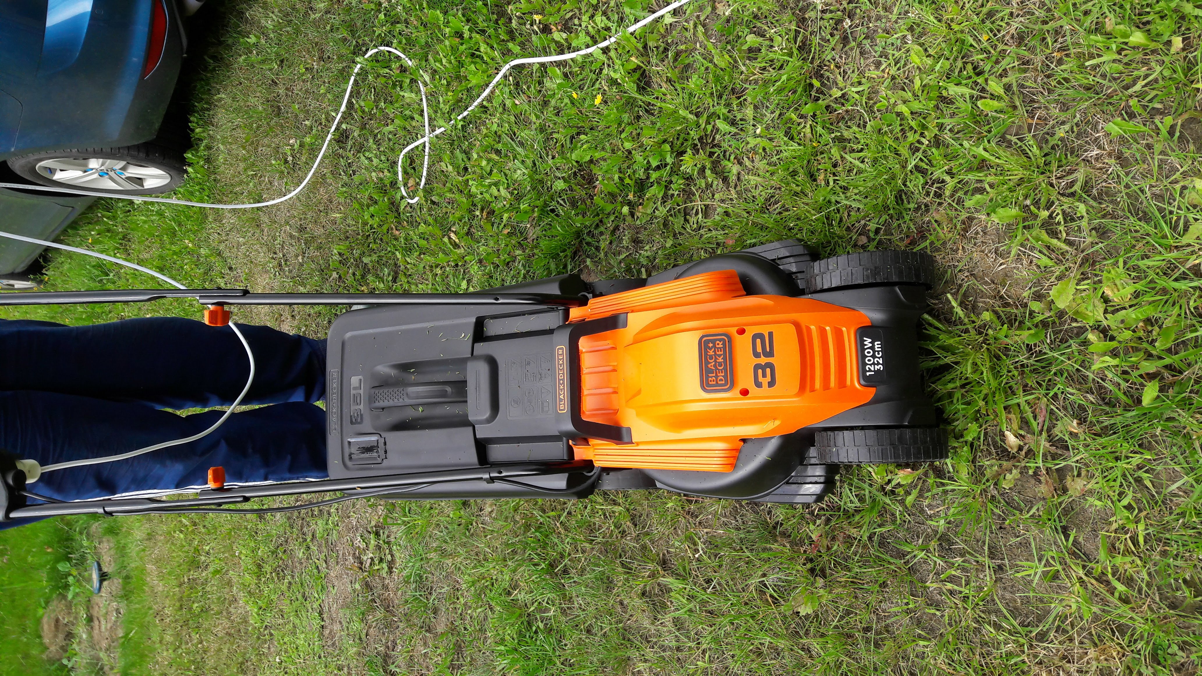

Я тоже выбрал недорогую, компактную "почти брендовую"))

igg 25.07.2018 23:20 пишет:
Недолго музыка играла((...задымился и заскрежетал двигатель пробег сабжа совсем маленький. Гарантия - 2 года. Хз - признают ли гарантийным случаем
Готов к тому, что не признают и уже задумался - на что менять?
С бензиновой не хочется заморачиваться...

ну хоть бы бренд сказал

Так выше даже фото есть)) у меня эксперт с эпицентра, лет 15 ему, переживал даже потоп)) но уже движок плохо запускается, нужно немного потрясти))
