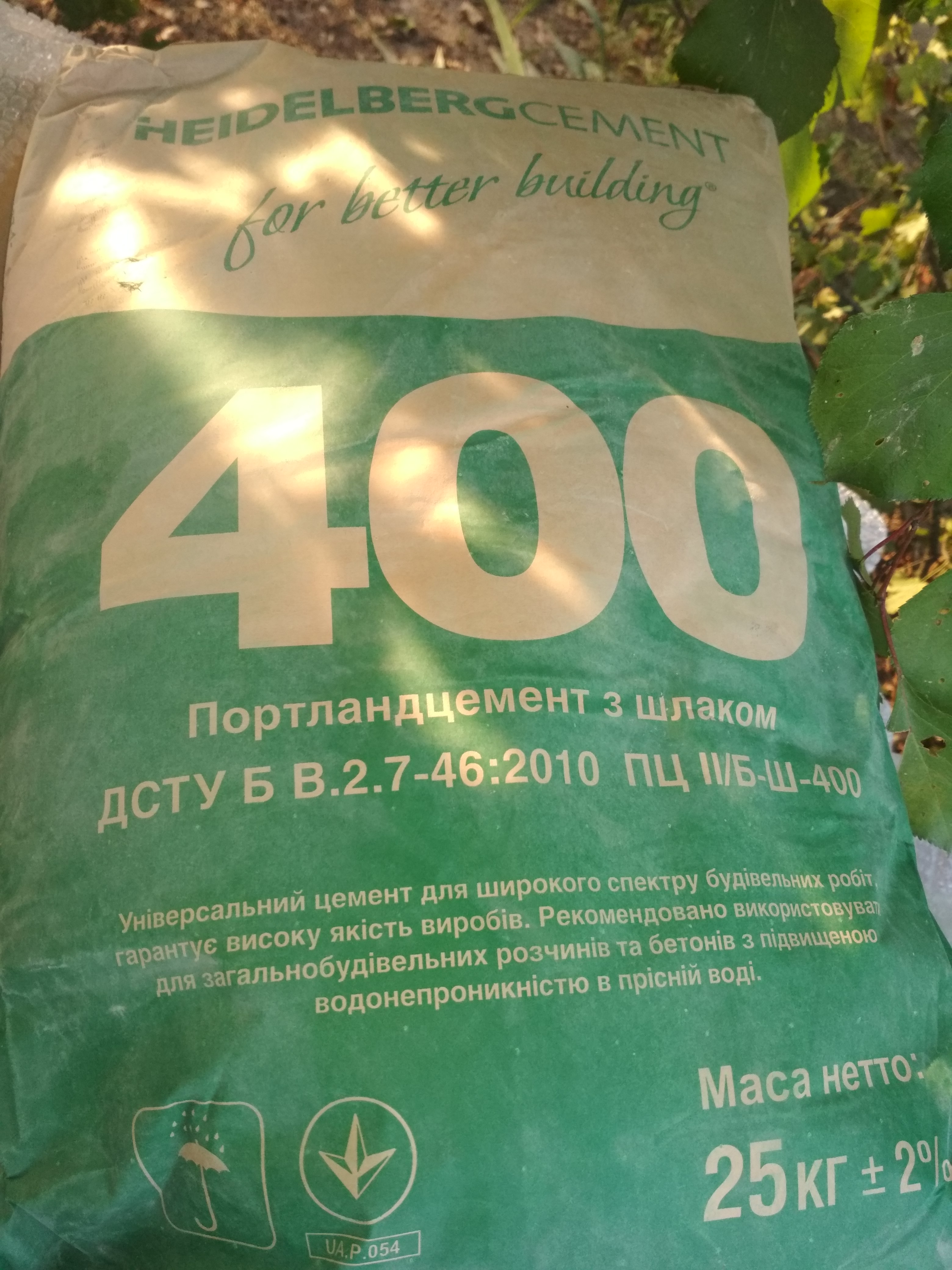

Прораб привез вот такой цемент для фундамента под двухэтажную пристройку из пеноблока.
Портландцемент со шлаком ПЦ ІІ/Б-Ш-400 Heidelberg
Сосед сказал, что ему когда-то не советовали такой брать.
Если есть у кого опыт, цемент подходящий или требовать другой?
Прораб привез вот такой цемент для фундамента под двухэтажную пристройку из пеноблока.Портландцемент со шлаком ПЦ ІІ/Б-Ш-400 HeidelbergСосед сказал, что ему когда-то не советовали такой брать

Traktop 01.09.2018 18:47 пишет:
Производитель очень норм. Шлакопортландцемент ну в сторительстве применяеться давно. Вопрос где куплени как хранился все. Сосед что то напутал

Цемент, как цемент. Шлак добавляют во все. И бодяжат все. Но! Когда я беру "500", я понимаю, что, скорее всего, он потянет на 400. А вот если на мешке написано 400, то... На фундамент я бы его не брал однозначно. Не тот это узел, на котором можно экономить. И вообще, я бы на фундамент заказал миксер. Даже не потому, что больше доверяю заводу. Скорее не доверяю, но там будет фундамент "одним куском", а не заливаться по паре ведер. Нехорошо это.

Я себе подпорные стены и лестницу на склоне и из 400-го (который ПЦ II/Б), и из 500-го лил. Разницы вообще никакой (кроме, понятное дело, пропорции замеса). Единственное условие - цемент должен быть не паленкой.
Я бы перевесил мешок, если там честные 25кг внутри - есть шанс, что цемент нормальный. Если будет меньше - цемент паленый. У нас в городе этот простоей прием позволяет на 100% отличить заводскую фасовку от подвальной. Причем я сравнивал - левая фасовка по марке не дотягивает

Совершенно заурядный стандартный массовый цемент для всего. Буква "Ш" в наименовании как раз означает "шлаковый заполнитель". Другого 400-го просто никогда не было. Зачем они пишут на упаковке это словами - не понимаю.
500-й совершенно однозначно не нужен в бытовом строительстве. Кроме особо специальных случаев, каких-то очень сложных условий типа гидротехнический бетон для соленой воды или самодельная быстросхватывающаяся смесь с кучей специальных присадок..

Мешай его в пропорции 1 часть цемента на 1,5 части песка и 3 части щебня. Должен получиться бетон на уровне В20 (М250). В принципе для легкой пристройки должно хватить. Только опять же - лить в землю категорически нельзя, иначе марочная прочность упадет еще ниже и тогда будет "ой". Траншею обязательно выстелить плотной пленкой, что бы цементное молочко не уходило. За строителями следить, что бы в бетономешалку воды не переливали, бетон с замеса должен быть пластичным как сметана, но при этом лужа воды на поверхности не должна выступать. Иначе марочная прочность тоже в минус. Если строителям неудобно работать с густым бетоном, то лучше добавить пластификатора нормального производителя, но ни в коем случае не разводить водой. И обязательно пользоваться вибратором при укладке бетона в траншею. И все будет гуд.
При использовании цемента марки 500 в такой же пропорции теоретически марочная прочность бетона должна составить В30 (М400). И на все эти ньюансы в принципе можно забить. Даже если лить такой бетон в землю и переливать воду на замесах реальная марочная прочность будет все равно не ниже В20.
