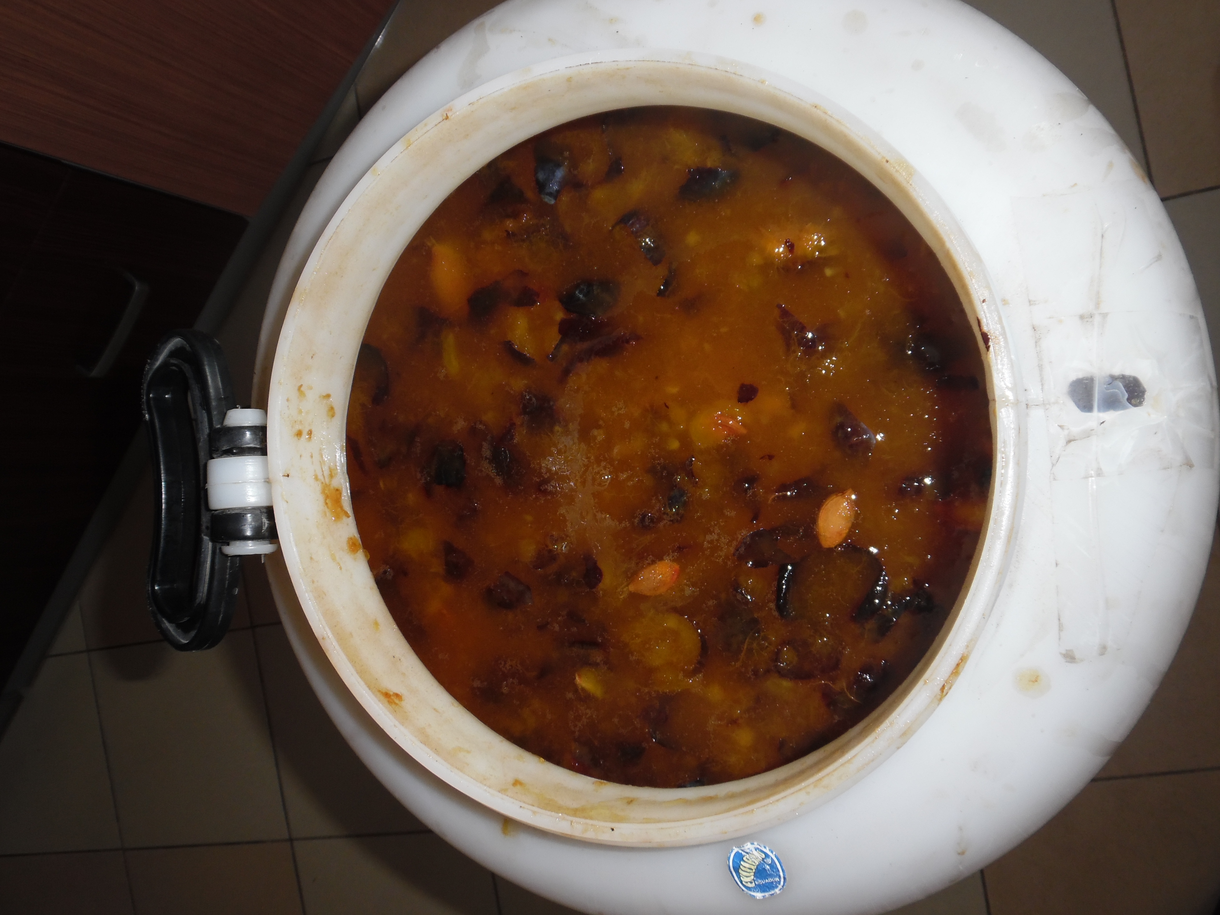

Ніч потримав бражку вдома, щоб розбродилось, за ніч піднялось гарно, отже я, поки тепло, викинув її на балкон, але з акваріумним нагрівачем на 22 град.
Кожен день топив шапку, не перемішував, через 5 днів шапку зняв і викинув, сьогодні подивився - наче відбродила, сірник не тухне, виглядає ось так:

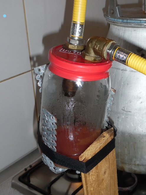

Фруктові дистиляти - річ делікатна, отже вирішив не брагу не відсаджувати(мало що - ще підкисне), а одразу гнати.
Перегонний куб в мене - 15 літрів, після зняття мезгі залишилося браги якраз на дві загрузки.
Трошки були проблеми на початку - закидувало бражку у сухопарник, але зрештою підібрав температуру, далі пішло добре.
Гнав на максимумі, витискав з браги "досуха" - навіть в кінці пішла сивуха, але мета була якнайбільш взяти фруктові компоненти, а вже другою перегонкою буду виправляти.
Вихід наразі - біля 7-ми літрів пєрвака, сивого, на тижню буду гнати другий раз.
Фруктові дистиляти - річ делікатна, отже вирішив не брагу не відсаджувати(мало що - ще підкисне), а одразу гнати.Перегонний куб в мене - 15 літрів, після зняття мезгі залишилося браги якраз на дві загрузки

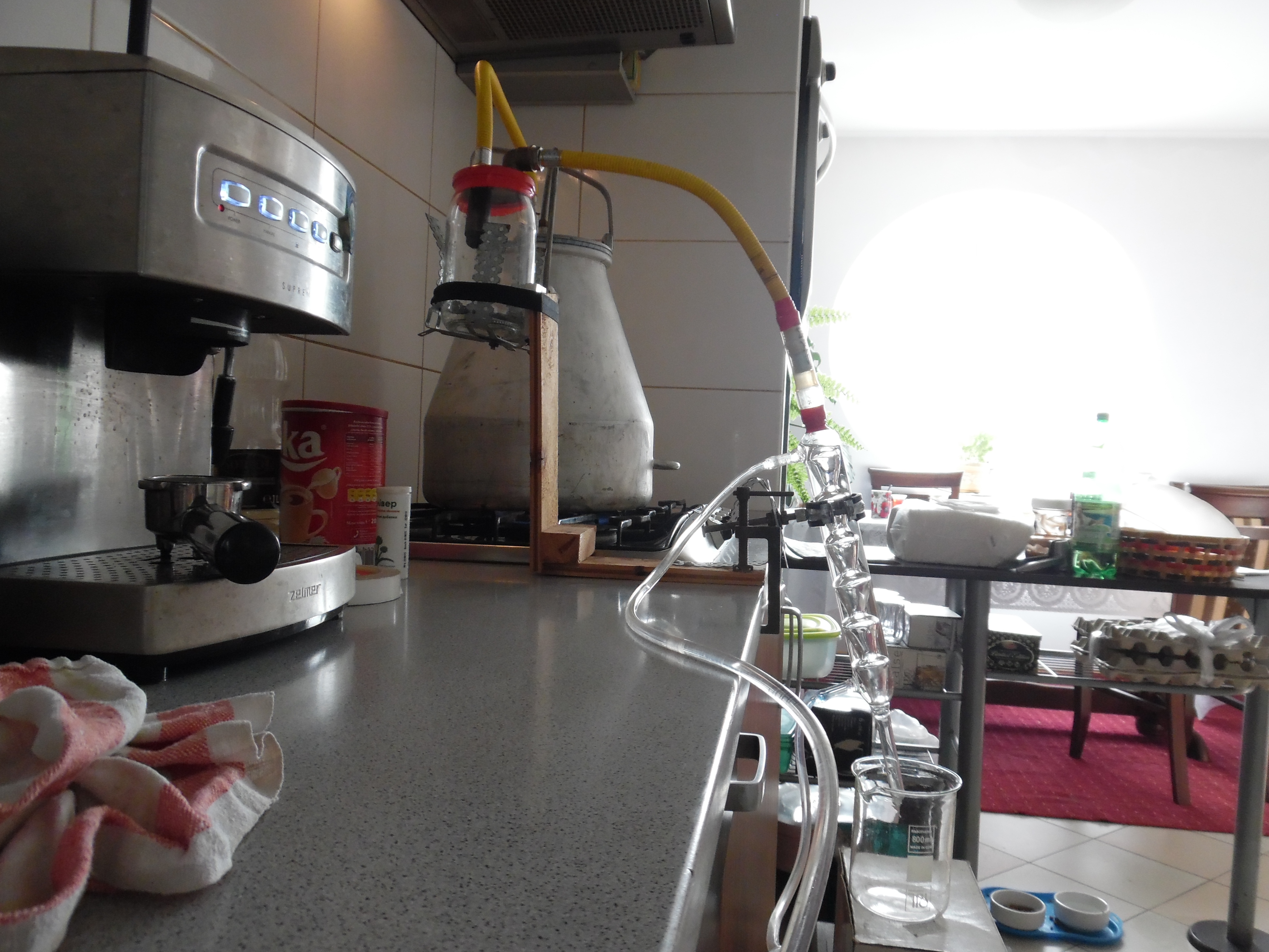

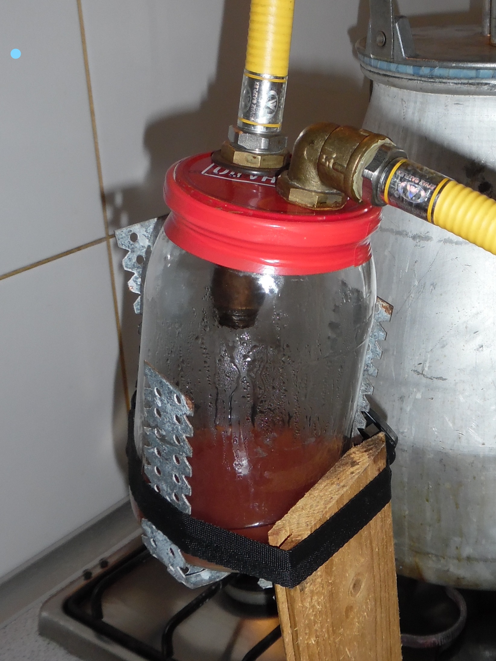

на фото сухопарник, ось так мені закидувало туди бражку:
якщо хтось дочитав до кінця, і виникло питання, навіщо це писати, якщо ще нема кінцевого результату: просто слива відходить днями, можна ще встигнути поставити брагу  Вже можу розповісти про деяки помилки:1)сливи треба більше, у моєму випадку - десь мінімум на 5 кг2)не треба гратися з гідрозатвором - якщо візьметься бродити, буде бродити і під кришкою3)цукор можна і треба додавати: вміст фруктози у сливі невеликий, 10-13%, інакше це дурного робота4)а ось дріжжів диких у сливи овердофіга, якщо слива не падалка, мити її не треба5)не треба перемішувати, краще топити і раніше зняти мезгуна фото сухопарник, ось так мені закидувало туди бражку:

Alex Anders 11.09.2018 20:06 пишет:
Вопрос, а на выходе с холодильника пар не улетучивался? Холодильник вертикально, в частности этой конструкции, это не совсем то. Надо угол хотя бы 45 градусов.

[Re: Фуд_експерт] 12 сентября 2018 в 11:42
там есть приличный угол, просто ракурс фото такой...
буду делать второй перегон, сфоткаю сбоку

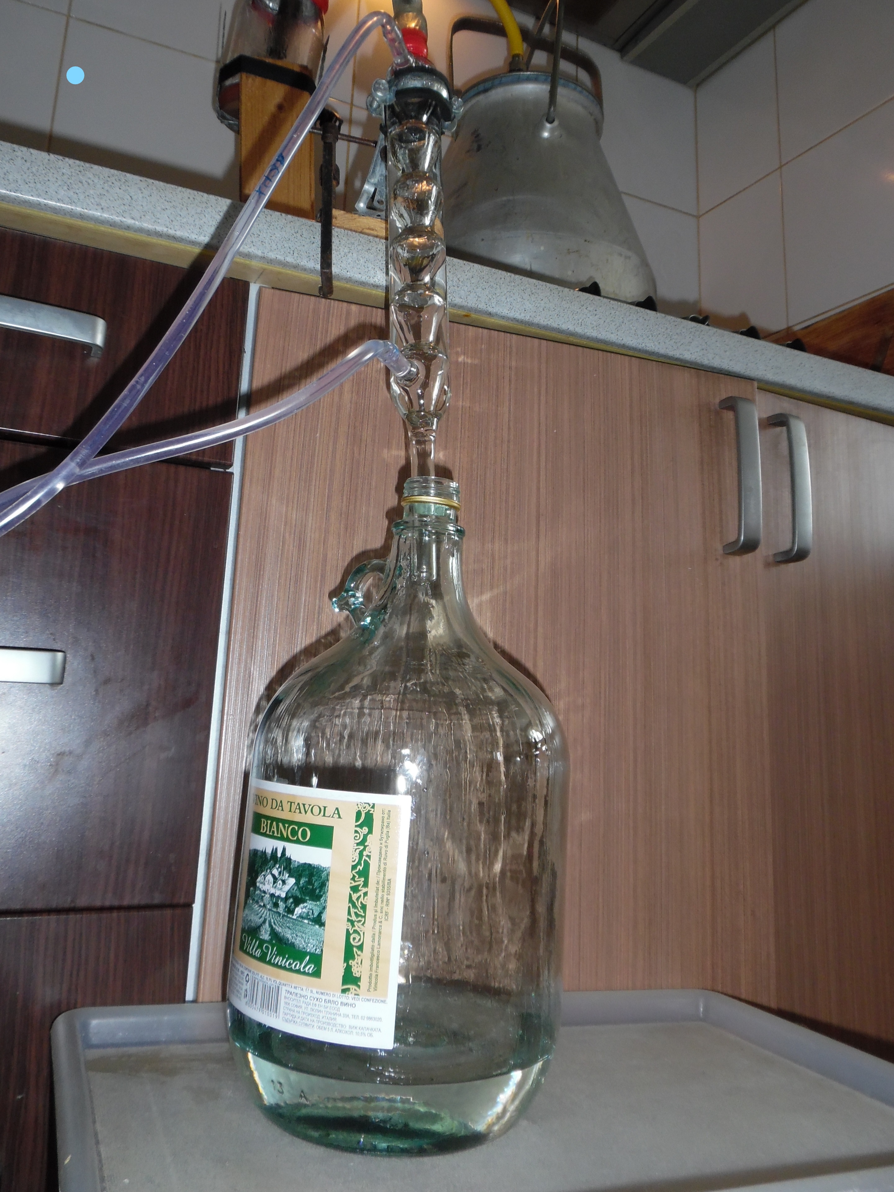

и пара там нет, продукт идет практически холодный, и в другую емкость, вот такую:
там есть приличный угол, просто ракурс фото такой.буду делать второй перегон, сфоткаю сбокуи пара там нет, продукт идет практически холодный, и в другую емкость, вот такую:

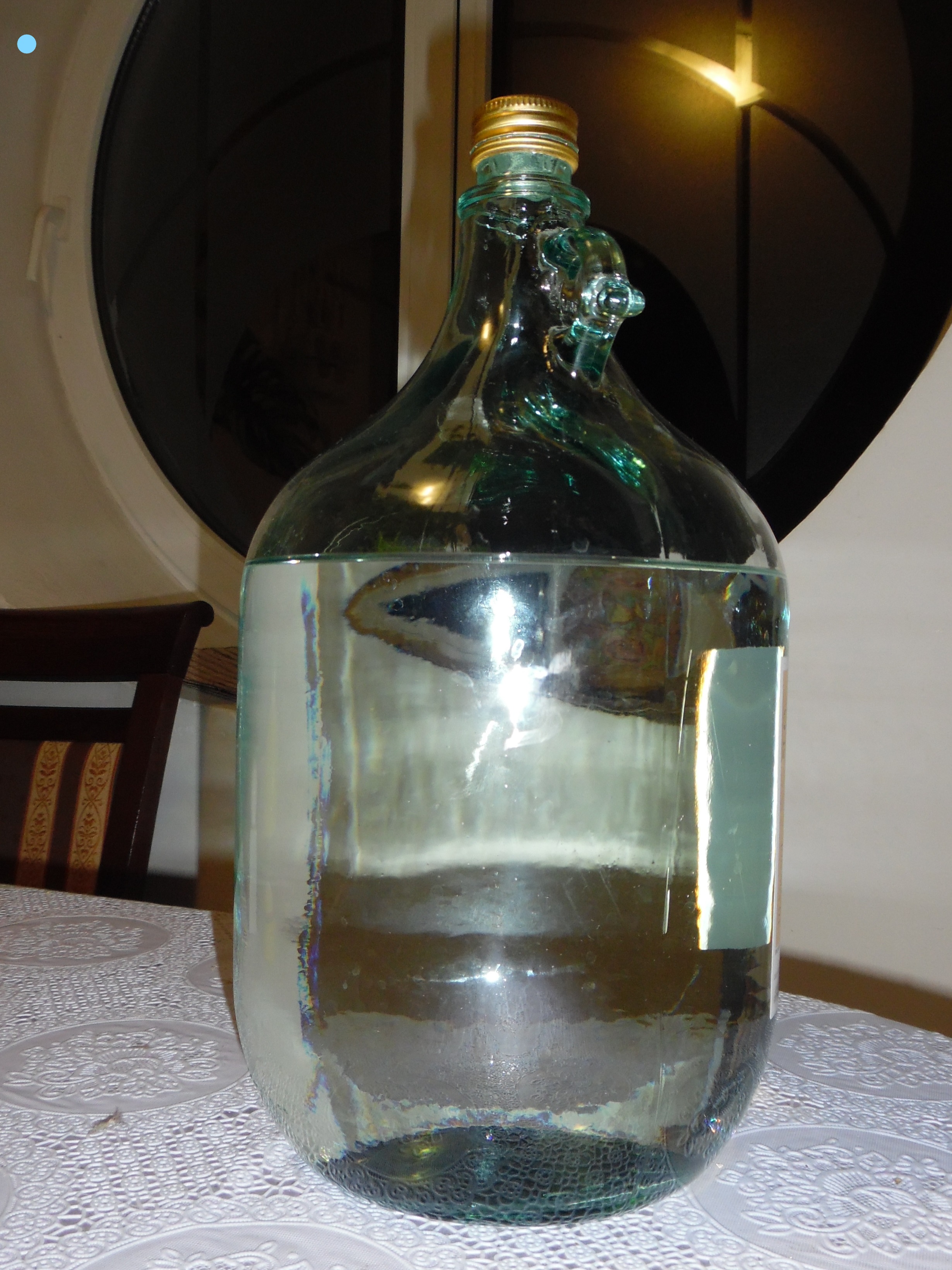

Сьогодні зробив другу, фракційну перегонку
отже, можна підбивати підсумки:
17 кг сливи
3 кг цукру
2,5-3 кб.м. газу
1.2 кб.м. води
17х7 + 3х13 + 3х7 + 1.2х16 = 200 грн...
7.5 год. перша перегонка і 3 год. друга = 10 год.
результат - 4.5 літри 50 обертів сливовиця
Про органолептичні якості поки що сказати не можу нічого - дегустувати буду після дозрівання і розведення до питкого стану, тобто орієнтовно через місяц-півтора.
Але навіть "хвости" на смак досить приємні - мають чітко виражений фруктовий смак і не кислять, навіть флєгма в сухопарнику не смерділа.

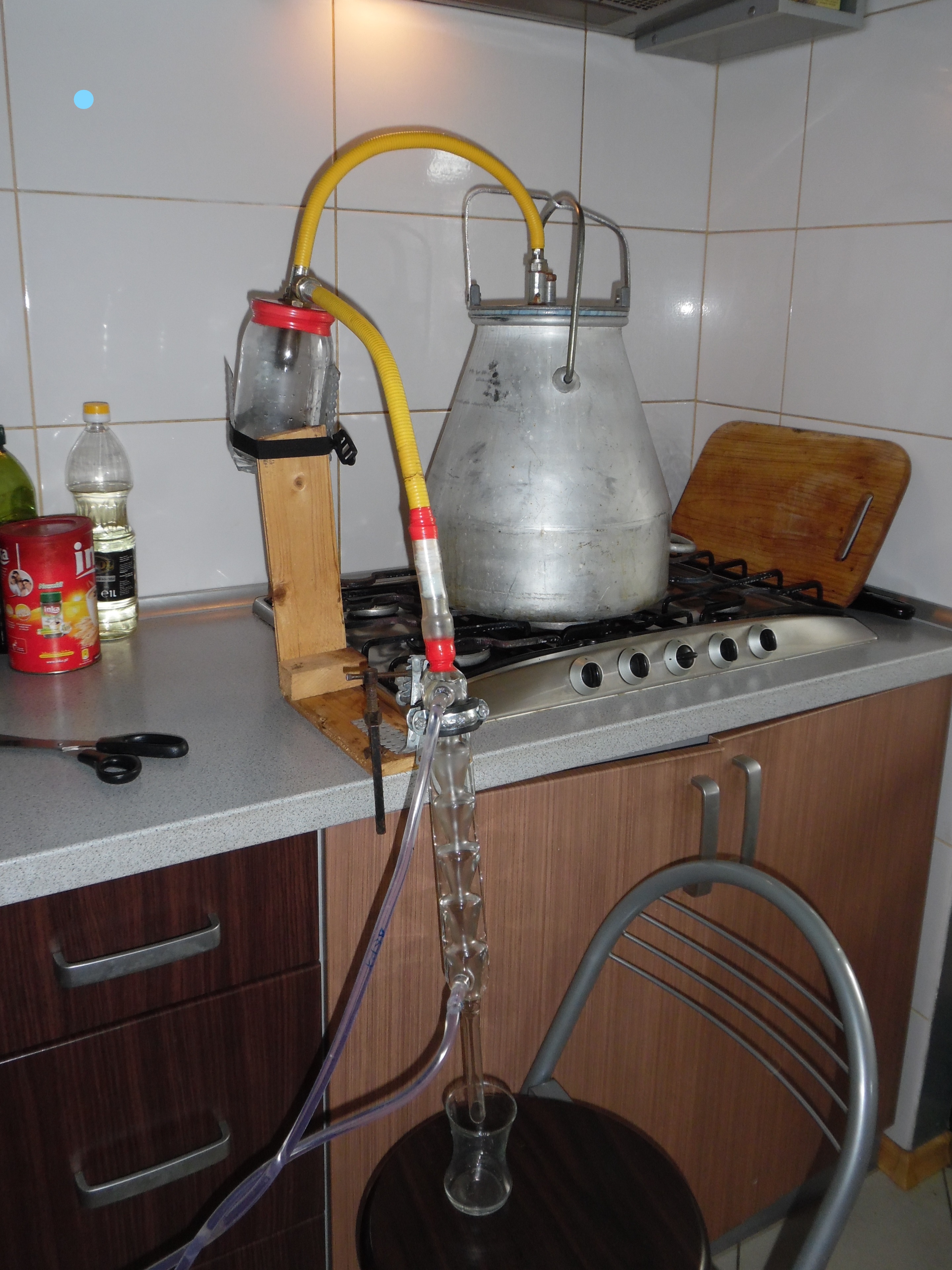

додаю фото апарату в профіль, видно кут укліну холодильника, практика показує, що мені такого достатньо:

рассказываю:
у меня 5 конфорок, одна, центральная, самая мощная, и 4 по углам, левая передняя - больше остальных, но меньше центральной
разгоняю я куб на центральной, слежу за сухопарником, когда там начинает капать флегма, я уже на стреме, запускаю циркуляцию воды в холодильнике, жду первых капель продукта.
При их появлении сразу! выключаю центральную конфорку, чуть сдвигаю куб в сторону передней левой(пламя цепляет только край бака), и включаю её сначала на минимум, а потом выставляю газом капельный отбор. Регулируется очень четко, можно выставить практически любую скорость отбора, от капли в секунду до практически непрерывного покапования. В принципе, могу в след.погон даже видео закинуть.
Еще, я немного непонятно написал про куб, он у меня 20 литров, но заливаю я туда обычно не больше 15-и литров браги.
Про сухопарник:
вещь незаменимая, даже при втором погоне, жаль, не сделал фото, но после процесса в сухопарнике собралось ок. 150 грамм сизой флегмы(что неудивительно, учитывая, что при первой перегонке сознательно цепанул сивухи вместе с аромакомпонентами), а когда гонишь на сахаре и дрожжах, она еще и фонит кисляком, так что, считаю, сухопарник не лишний на любом погоне.
Кроме этого, термометра в кубе у меня пока нет, и я по сухопарнику научился контролировать нагрев куба.
Змінено Alex Anders (07:46 14/09/2018)
