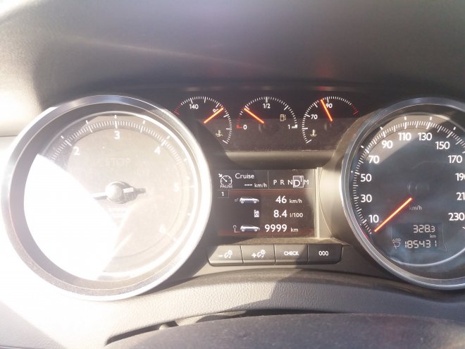

u f o | опытный писатель ****

Який у вас середній розхід і при якій швидкості? Чи не взнавали потенційно, скільки може коштувати ремонт отої багаторичажки?
Середній місто траса десь 50 на 50 - близько дев"яти при швидкості в р-ні 40 км/год. Ходова - перетряхував на минулому 407-му - грубо по 200 доларів на передок і задок.

u f o 03.10.2018 21:38 пишет:
А режим який? Плавні розгони чи на всі гроші?

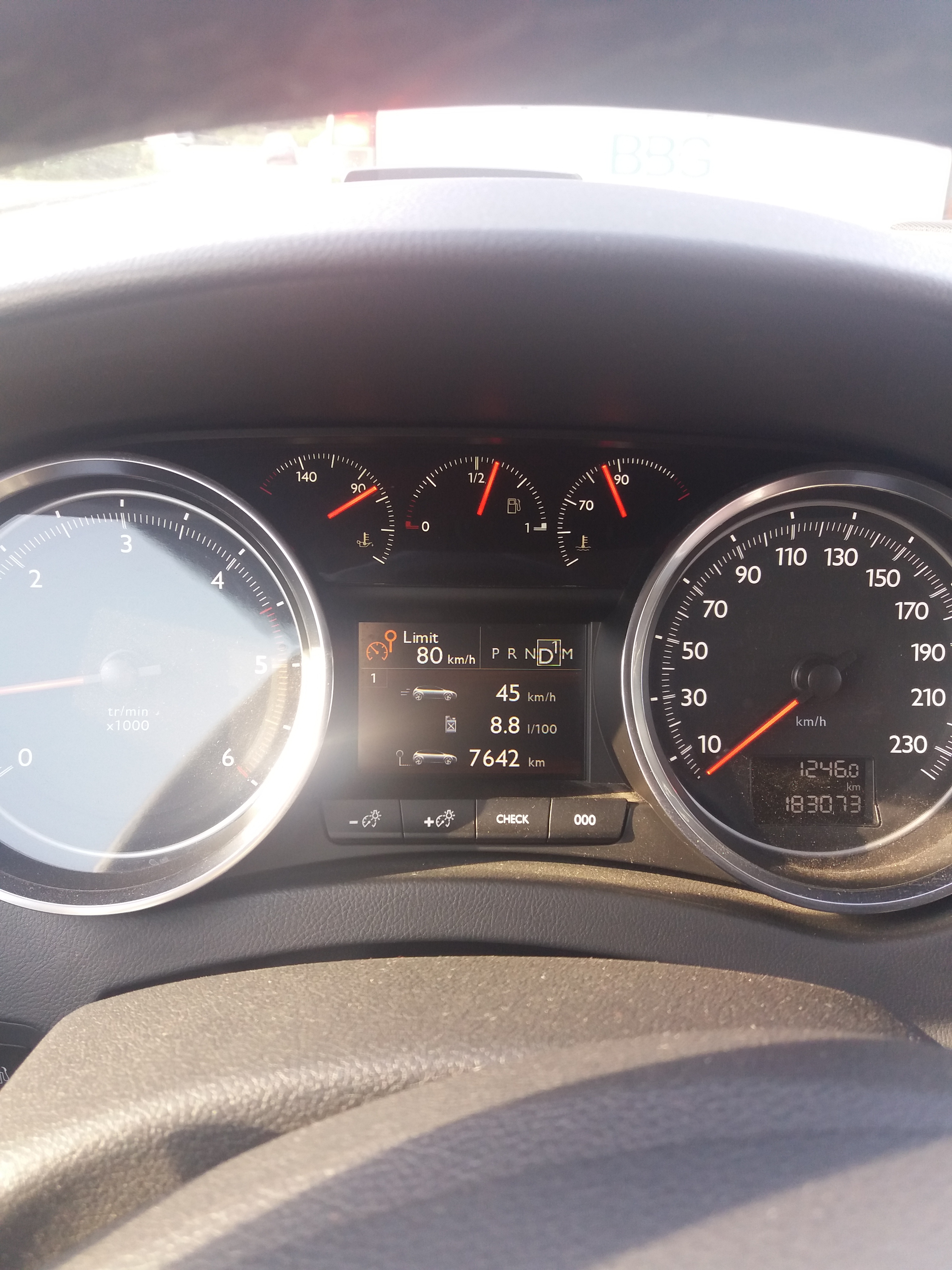

Alex2064 | V.I.P ***
Re: 508 - варто чи ні?
[Re: u f o] 4 октября 2018 в 09:12
а зачем указатель Т масла? сейчас многие производители убирают указатель охлаждайки , а тут такое разнообразие. вопрос в чисто познавательских целях.
darkelf | старожил ***
[Re: Alex2064] 4 октября 2018 в 10:20
Alex2064 04.10.2018 09:12 пишет:
по перше - це гарно
а по друге дизайн, у мене теж є масло - зроблене для того, що б панелька була однакова з обох сторін.
man-stas | Супер писатель! **
[Re: Alex2064] 4 октября 2018 в 10:26
Это фишка еще с 407, типа спортивные корни пыжиков подчеркнуть. Особо не нужно, но лишний параметр авто на глазах, никогда не лишний, извините за каламбур))
[Re: AM] 4 октября 2018 в 21:42
AM 03.10.2018 22:25 пишет:
AM 03.10.2018 10:06 пишет:
Не плавні )), авто дозволяє на світофорах побалуватись )).Не те, щоб я постійно так балувався, але періодично. Ну коротше кажучи по місту - дива від дизеля не сталося (в плані розходу), зимою 9-10 л буде. Та й по трасі до 200 набирає без проблем (зручно об"їжджати паровозики з фур). Самий економний режим- рівномірна їзда по гарній дорозі, нехай навіть швидко - але рівномірно( Дніпро-Запоріжжя на круїзі 140, 5 чол і барахло в багажнику (на море) - 6,2. Я б сказав - це трасове авто ).
[Re: man-stas] 4 октября 2018 в 21:46
man-stas 04.10.2018 10:27 пишет:
о! Вот это огонь! Я ж так понимаю, с Европы там уже пробег не детский? 183 реального?
Сие никому не известно . Но по мозгам сажевого - все прям в дырочку совпадает. Ну сервиска есть, и покупка с лизинга, не с базара, 4,5 года - 146500 было. Хочется верить что настоящий ))
Сейчас уже 185 ++.
Кстати, сегодня было 9999, расход стал 8,4 ). Мотнул на Умань, стал меньше кондер включать )
