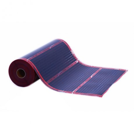

А поясните, плз, о какой пленке идет речь? И как она метрами получается? Ее же вряд ли можно вот так просто резать?
Вот такой, его режут с шагом 20 - 25 см
