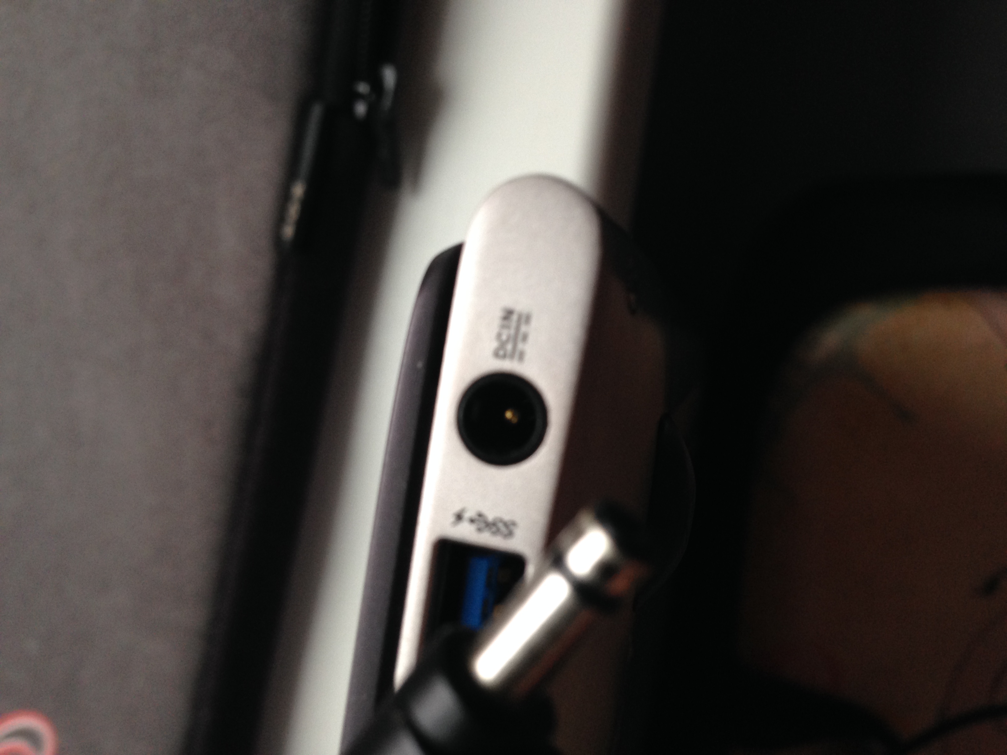

Приветствую други,у дочки перестал заряжаться ASUS nоtеbook UX31L,по моему мнению гнездо раздолбалось(под углом шнурок с месяц при зарядке придерживала),может что еще

Oleg_Gl | member *
Re: Ремонт ноута нужен
[Re: YURAS] 11 ноября 2018 в 00:56
У UX31 ломается именно само гнездо. И оно довольно редкое. Разьем там 3-проводный с идентификацией типа БП. Один из вариантов гнезда UX31(x) - букву точно не помню, очень дорогой и крайне редко его можно найти, тонкий, под впайку 5 контактов - Как-то так, 30$ за разьем.
https://www.ebay.com/itm/Asus-UX31E-UX31...VhEA7:rk:4:pf:0
Второй вариант доступный, но это тоже не ширпотреб,который есть у каждого ремонтника,он потолще, вниз выходят 7 контактов. Такие у меня есть.
https://www.ebay.com/itm/Asus-Zenbook-UX...aDWuT:rk:9:pf:0

вполне может быть,первым делом втыкал все зарядки что в доме есть,не подходят по размерам
BGV | СуперСтар *
[Re: Oleg_Gl] 11 ноября 2018 в 09:28
Не тот и не тот
Не тот и не тот
