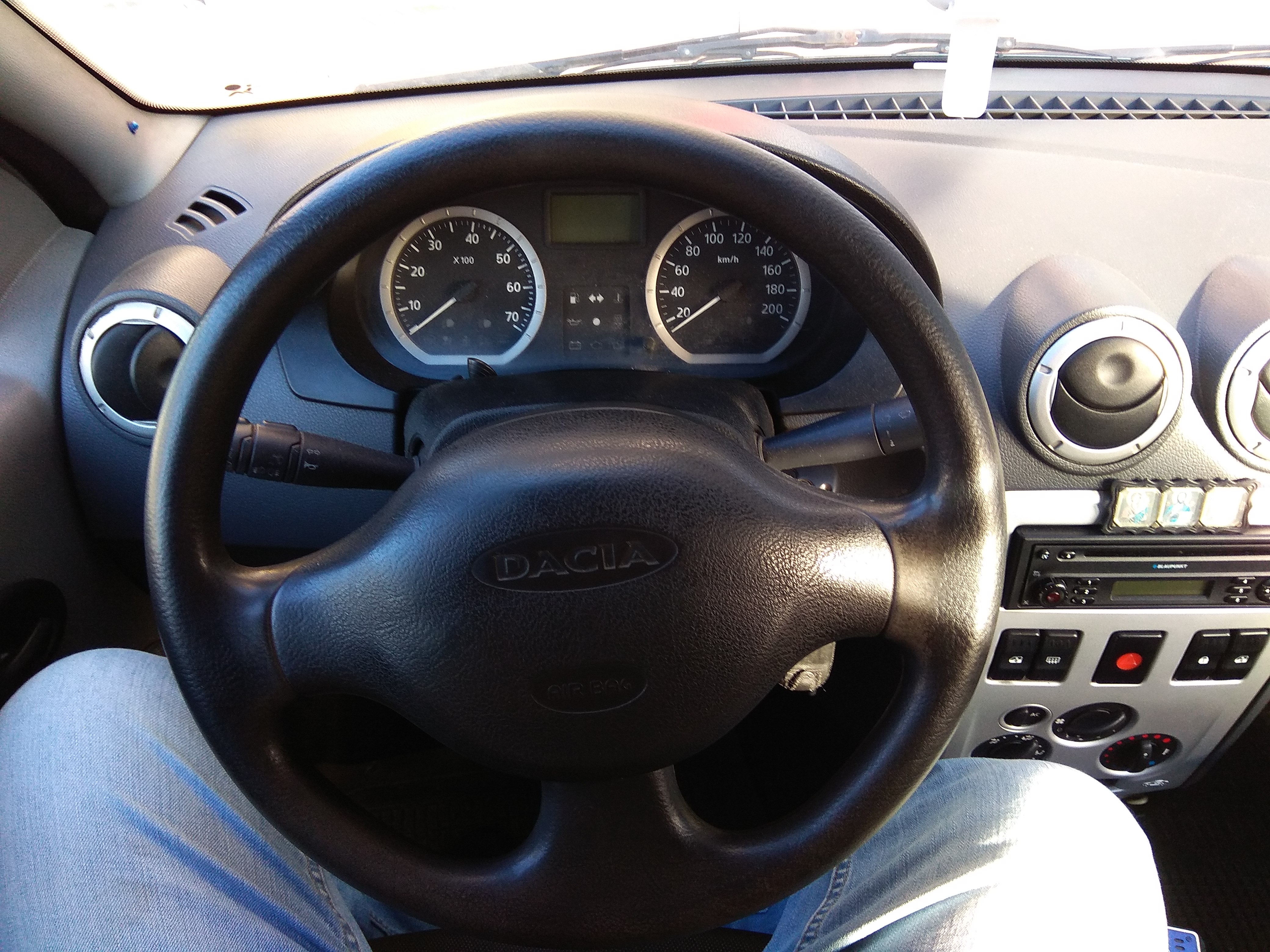

Если развал-схождение выставленно, машину никуда не ведёт, но немного криво руль стоит если машина прямо едет, то это надо опять по новой делать полностью развал-схождение?

Ant-ua | подсевший на форум *
Re: Развал-схождение и кривой руль.
[Re: ricardo] 18 ноября 2018 в 11:09
ricardo 18.11.2018 10:54 пишет:
Наскільки криво ?
Как то вот так.

Sascha | важничающий писатель **
[Re: Ant-ua] 18 ноября 2018 в 11:29
ну какой у вас развал-схождение, только схождение регулируется, работы на 5 минут.
Это от чего он сместился? если после регулировки так стало, тогда пусть поправят заново.
[Re: Sascha] 18 ноября 2018 в 11:39
Sascha 18.11.2018 11:29 пишет:
Да, сместился после схождения. До этого было все нормально.

junior | V.I.P *
[Re: Ant-ua] 18 ноября 2018 в 11:45
На развале говорят, что руль не должен быть "ровно".
В мануалах пишут, что рулевое колесо должно быть установлено в положение, которое позволяет читать приборную панель.
Maks_on_Escort | IesuiT **
[Re: junior] 18 ноября 2018 в 12:04
junior 18.11.2018 11:45 пишет:
Это ж надо какими словами можно оправдывать почему на штанах рукава пришиты
На эскорте в сервисном мануале в таких случаях советовали повернуть на одинаковый угол обе рулевые тяги. Типа на 1° поворота руля приходится 0.5 оборота рулевой тяги.
[Re: Ant-ua] 18 ноября 2018 в 12:21
Сейчас смещено где то на 10 минут. По тягам это пол витка провернуть.Если суммарное не правильное, тогда будет жрать
nickka | продавець овочів **
[Re: Ant-ua] 18 ноября 2018 в 12:38
Едь на другое СТО. Мне тоже рассказывали что ничего сделать нельзя. А поехал в другое место и прекрасно все накрутили по компу, зафиксировав руль такой фигней специальной.
[Re: junior] 18 ноября 2018 в 14:44
Даже так, как у меня?
