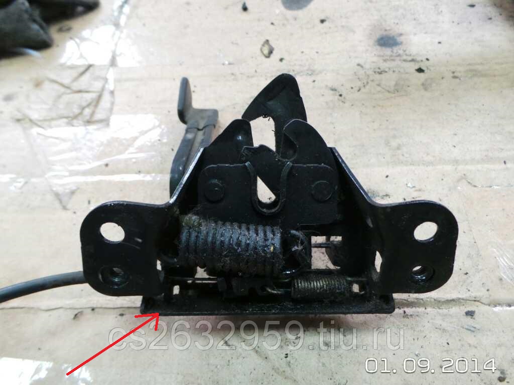

Здравствуйте, в Сиде первого поколения заклинил замок капота, тросик не порван, пока еще, но не открывает замок, так уж получилиось, что снимал защитную накладку над бампером, и при установке назад - в замок соскочил штырь клипсы, попытки найти его не увенчались успехом, а по ходу он упал куда нужно и заблокировал открытие капота.
танцы с бубном вокруг замка наводять на мысль срезать запорное кольцо полотном пилки по металу, которое можно просунуть в зазор между капотом и решеткой и приварить потом его обратно, реально это, может еще какие идеи есть?

Вандализм - последнее дело, для начала лучше обратиться в сервис(ы) аварийного открытия замков, подозреваю, его можно отщелкнуть без причинения вреда автомобилю, просто надо знать как. Угонщики вон штатные замки открывают снаружи "без шума и пыли".

Полагаю что штырь клипсы упала куда то туда, и думаю может попробовать подлезть чем то или продуть. на сервисы пока не думаю обращаться, ценник там навряд гуманный будет.
