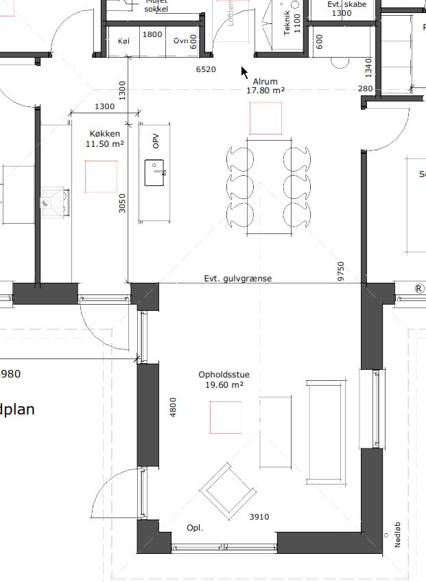

Задача: есть совмещенная кухня+столовая+гостиная (план прилагается). Конфигурацию и расположение кухонной мебели менять НЕЛЬЗЯ. Нужно выбрать напольное покрытие, при этом:
- Варианты покрытия - плитка, паркетная доска, ламинат
- Можно зонировать так, как показано на плане красными квадратами (т.е. в кухне, столовой и гостиной можно выбрать три разных вида покрытия - а можно все закатать единым).
Цена не интересует, допустим - все стОит одинаково.
Полы по кругу будут с водяным подогревом.

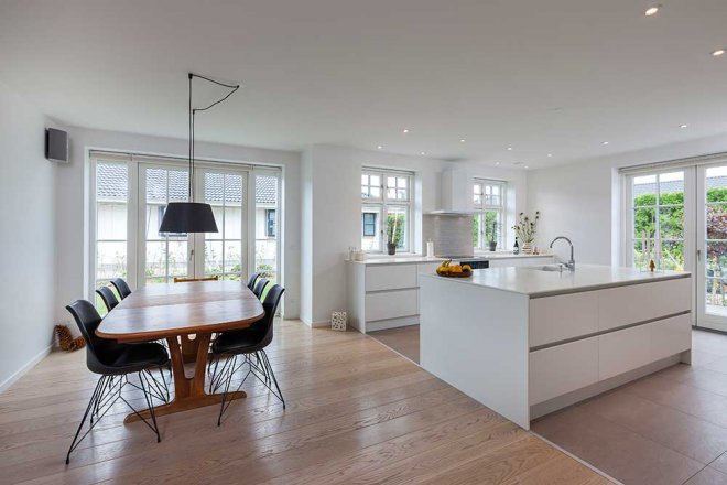

На плане - верхняя дверь ведет в прихожую, где будет однозначно плитка. Остальные двери ведут в спальни, где скорее всего будет доска.
Какие есть соображения по поводу практичности? Я - фанат плитки, хочу сделать верхние две зоны плиткой (кухня + столовая), нижнюю - доской.

Если цена не влияет - то всё плиткой (мне кажется непрактичным длинный разделитель плитка/доска). Себе кухня-коридор-холл положил ламинат, потомучто плитку ложить не умею и терь нервничаю, когда вижу чтото типа вазы с полутора литрами воды.

Вот прям в точку - именно это меня больше всего и смущает. Попробую подсмотреть в шоуруме - как у них выполняется стык, очень не хочется получить алюминиевый порожек поперек всей комнаты.

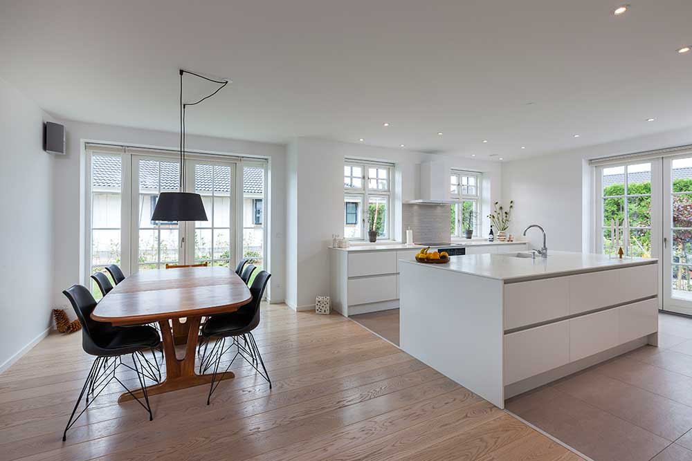

У мене вдома просто коридорний кахель стоїть в стик із паркетом спальні (аккурат під дверним полотном, коли двері зачинені). Без будь яких проміжників. Ніяких проблем.
Имеется ввиду переход между столовой/гостинной - четыре метра порожка не альо как по мне. Помойму их вобще до трёх делают, может ошибаюсь. Тогда вобще два со стыком на виду.
С другой стороны бывал в доме с гостинной плитка/тёплый пол - вроде норм. ИМХО подобрать плитку разную и будет ок

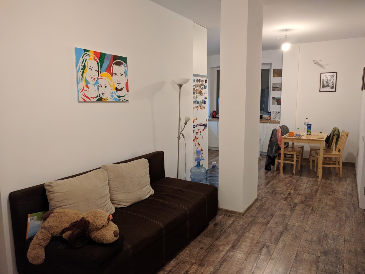

1) буде великим барабаном - не барабан, лежить на всю квартиру 65 кв м, одним щитом
2) Да і дряпається він у кухонній зоні неслабо - не дряпається, ось вже рік як.
3) Вона ще й воду розлиту з кухні не полюбляє - в тебе на плитці стоять калюжі, які ти не витираєш?
у меня закатано одним щитом, кухня-гостиная
я очень рад, что нет порожка
1) буде великим барабаном - не барабан, лежить на всю квартиру 65 кв м, одним щитом2) Да і дряпається він у кухонній зоні неслабо - не дряпається, ось вже рік як.3) Вона ще й воду розлиту з кухні не полюбляє - в тебе на плитці стоять калюжі, які ти не витираєш
Змінено Sashok_Accent (16:39 12/12/2018)
А що заважає зробити кахель і інше покриття (ламінат, псевдопаркет) в один рівень? Переходу не буде - звичайний стик.
Пішов ше раз передивився їх портфоліо: красивих стиків не знайшов, таки-роблять перехід через алюмінієву планку... дилема
Пішов ше раз передивився їх портфоліо: красивих стиків не знайшов, таки-роблять перехід через алюмінієву планку. дилема

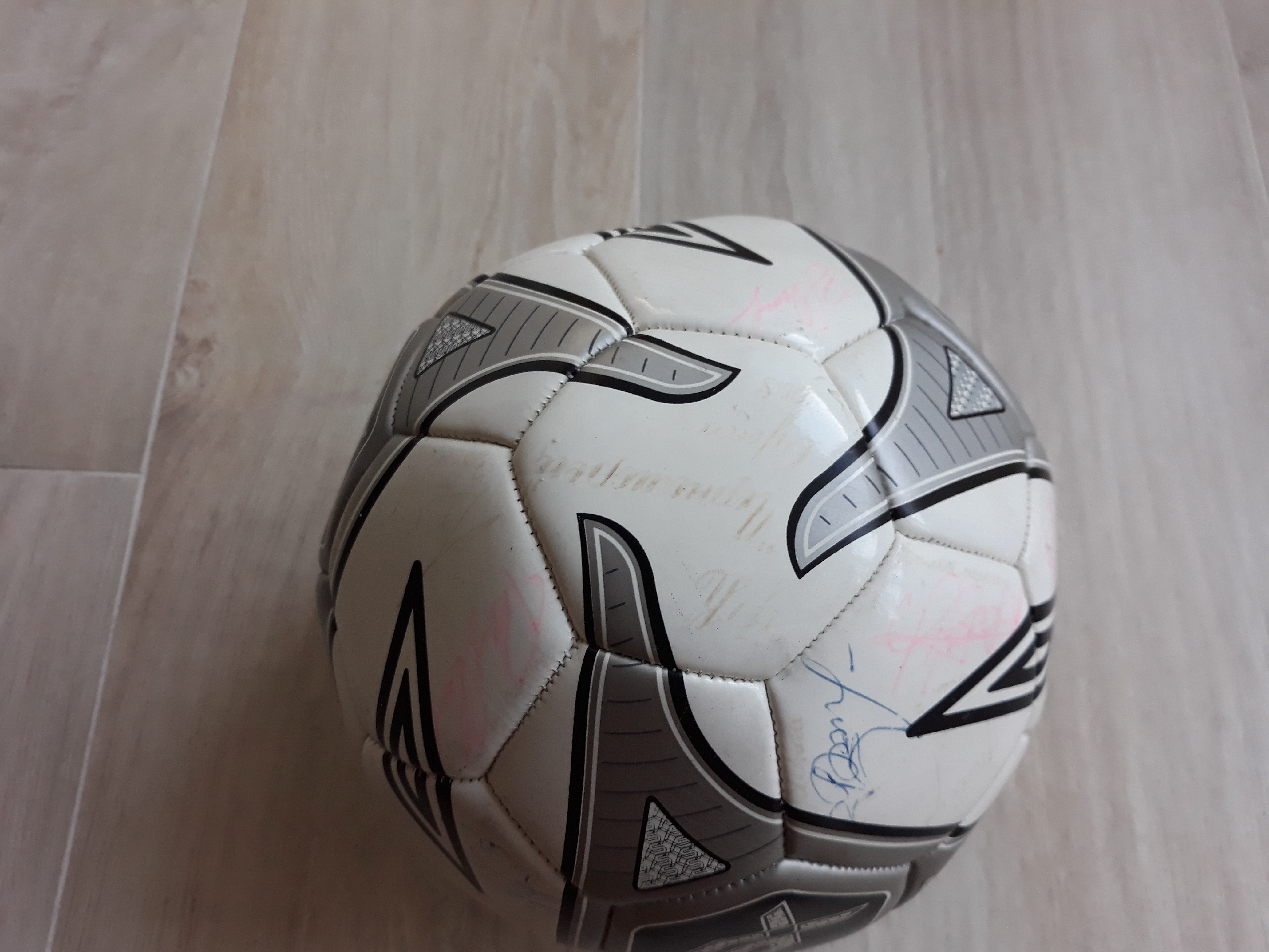

Зокрема, м'яч лежить саме на такій кахельній підлозі:
Твоя квартира, тобі у ній жити, тому і вибір за тобою. Просто сам собі завдай запитання - а навіщо мені під обіднім столом ламінат, у той час як на кухні біля плити кахель
