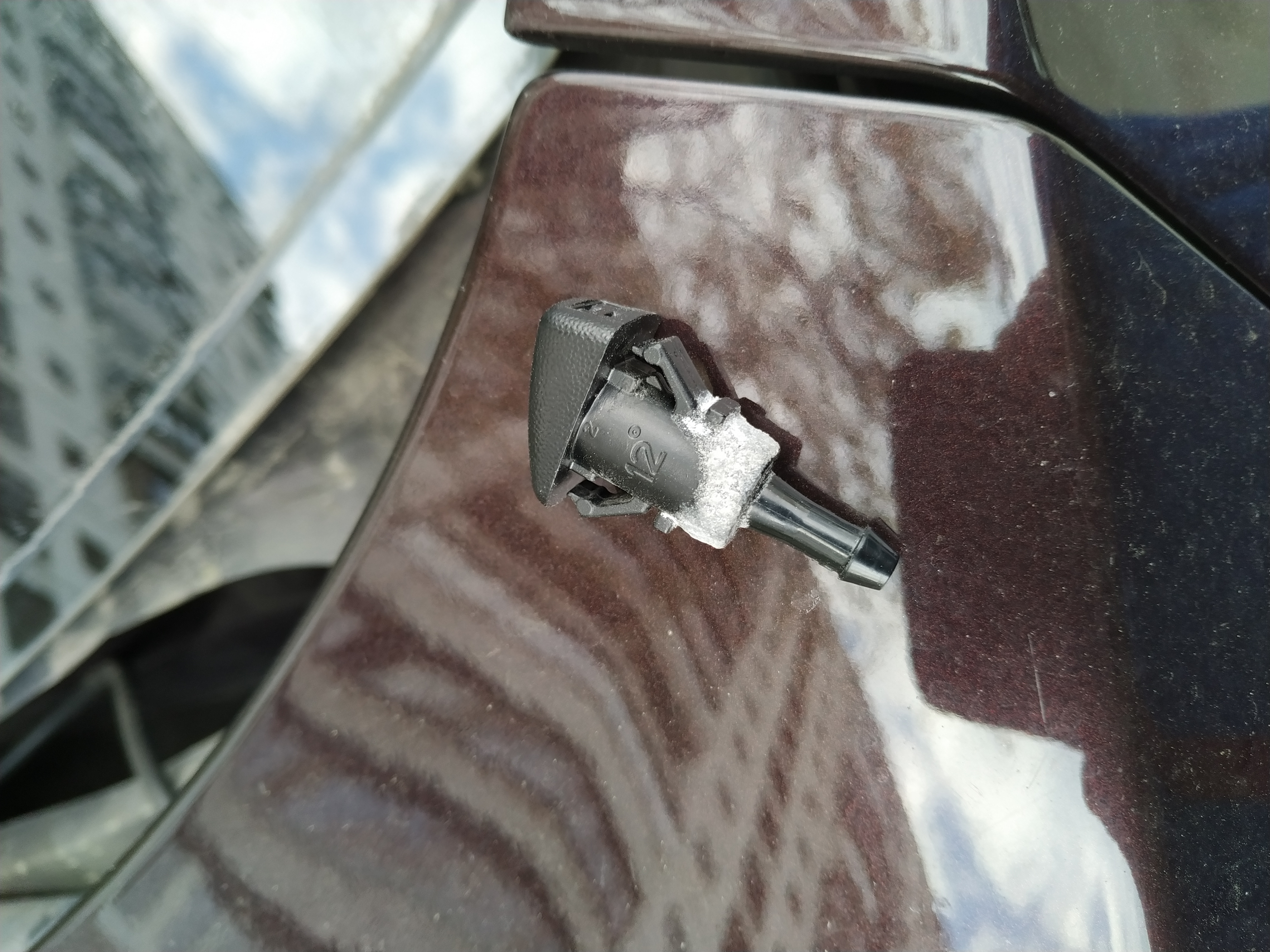

Перед зимой накрылась правая форсунка. Купил новую, оригинальную. Дорогую, лять! И что бы вы думали? Лопнула, гадость посреди зимы. Сегодня шарился, решил разобрать и глянуть чё да как, перед тем, как новую покупать опять.
В общем, сода и суперклей зашли. Надолго ли? У кого какие мысли? Покупать новую и пусть лежит или же кататься с этой? Дует норм. Как и раньше.

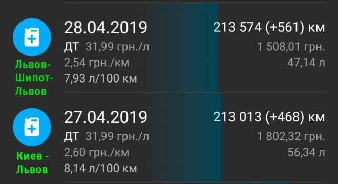

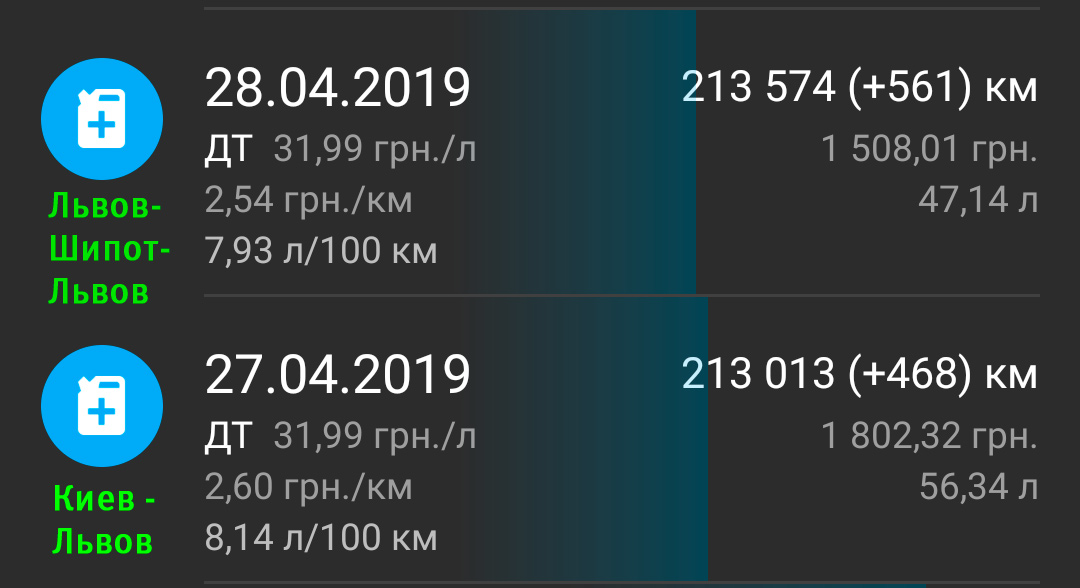

[Re: $corpioN] 1 мая 2019 в 22:37
Съездили во Львов на Пасху + со Львова прокатились к водопаду Шипот. Погодка, конечно, не ахти, но, в целом, хорошо провели время:)
Средняя скорость по БК - 74 км/час (никогда не понимал, как бк считает среднюю скорость), расход Киев-Львов и Львов-Шепот-Львов на скрине. В принципе, достойно для 2х тонного сарая с 6 гуманоидами на борту.
Съездили во Львов на Пасху + со Львова прокатились к водопаду Шипот. Погодка, конечно, не ахти, но, в целом, хорошо провели время:)Средняя скорость по БК - 74 км/час (никогда не понимал, как бк считает среднюю скорость), расход Киев-Львов и Львов-Шепот-Львов на скрине

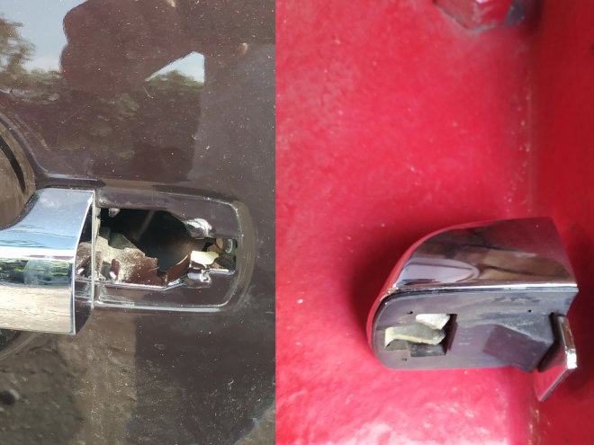

#когда скучно и нечего делать, кот себя прихорашивает. А я лезу туда, куда, в принципе, можно было и не лезть Или "один день хэндевода"
В общем, была у меня зимой беда: как-то неадекватно вела себя внешняя ручка задней левой двери. То закрылась, то заклинила, то еще какой-то косяк.. Так вот. Поехал я на склад по работе. Работа закончилась, а до нужного мне времени (пробки, ага) еще часа два с половиной куковать. Придумал. Сниму я заглушку и гляну что там. Затарился ключиком, начал крутить болт, а заглушка возьми и отвались. Развалилось на атомы крепление ее внутри двери. Начал я искать где бы что прикупить. Нашел... Таааадааааммм. В "Паритете" за 480 грн. Правую. А мне нужна левая. Но по Киеву больше нигде ее и нету:). Договорился, что заеду вечером и заберу. Негоже барину с дырками катать. Не по феншую. Фухх, попустило.
Но блин. А что, если правая не такая, как левая,а? Надо проверить. Все тот же ключик, но правая дверь. Пол оборота, подозрительный хруст. Раз хрустело, значит варианта два: либо мзда, либо так надо. В "так надо" сразу не поверил ни я ни мои сервисники, тихонько разбирающие экскаватор и ржущие над офисным планктоном с хромированными обломками в руках.. Еще чуток провернул - заглушка упала на землю. Тваюжмть. За 10 лет там все настолько заржавело, что просто без вариантов было нормально открутить.
В общем, правая сломалась еще ярче. На ее фоне левая выглядела целехонькой и невредимой (на фото)
Забираю вечером правую в "Паритете" и вкручиваю ее на место. Заезжаю в строймаг, беру двухкомпонентный клей. Клеем дома леплю что-то, отдаленно напоминающее крепление. Параллельно заказываю (в 2 раза дешевле, что характерно) но через 2-3 недели левую заглушку.
На следующий день утром вкручиваю склеенную заглушку на место. Надо отдать должное клею... Там, где он был - не сломалось. Сломалось чуточку выше, где была мелкая трещинка. Аааааааа! У охранников было пол тюбика суперклея - ввалил весь во все щели. Сохло долго. К часам 15 только решился прикрутить. Уже повезло чуть больше, ничего не сломалось.
В сухом остатке имеем новую деталь справа и через пару недель приедет левая.
А, чуть не забыл.. Ручку тоже вылечил. Сервисники подсказали забрызгать возвратную пружинку ВДшкой от души. Сделано. Все ок, ручка работает. Даже показали, как ручку снять и одеть обратно Так что все, что делается - только к лучшему!
P.S. Не мешайте механизму работать
#когда скучно и нечего делать, кот себя прихорашивает. А я лезу туда, куда, в принципе, можно было и не лезть  Или "один день хэндевода" В общем, была у меня зимой беда: как-то неадекватно вела себя внешняя ручка задней левой двери
Allodin | СуперСтар ***
Re: Профилактика ходовой части
[Re: $corpioN] 26 августа 2019 в 01:03
Поздравляю
Прошел такое с левой пассажирской в 2013-2015.
Ржавчина в залитой (или запрессованой гайке) тупо разламывает пластмассу заглушки, в результате чего та отваливается.
Влетел на новую заглушку и колдование с внутренней частью замка, когда при попытке снять её - винт крепления к двери сказал "ОЙ". Пришлось колхозить.
