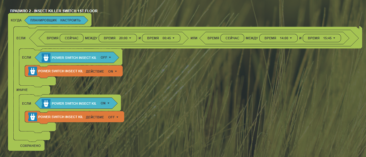

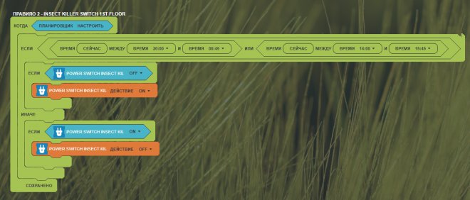

Очиститель воздуха контролировать. Можно взять "тупой" очиститель с HEPA-фильтром и включать его по датчику. При этом можно снимать показания датчика и проверять эффективность работы очистителя. Если падает - подать сигнал о смене фильтра.
Пылесос тоже можно, но придется проапгрейдить слегка, чтобы по z-wave работал. Roomba, например, такому апгрейду поддается.
Бойлер сам греет, но можно ж его умнее сделать!
Например: нагреть ночью, ближе к утру, один раз, по низкому тарифу и выключить. Пока труба центрального трубопровода горячая - держать бойлер выключенным. Если холодная - переключить краны на бойлер. Если холодная в 8 утра (соседи воду спустили, но горячей нет) - подать питание и держать пока труба не нагреется.
У Zipato эти алгоритмы строятся в графическом виде. Например так у меня включается обычный Рейд, против комаров:
