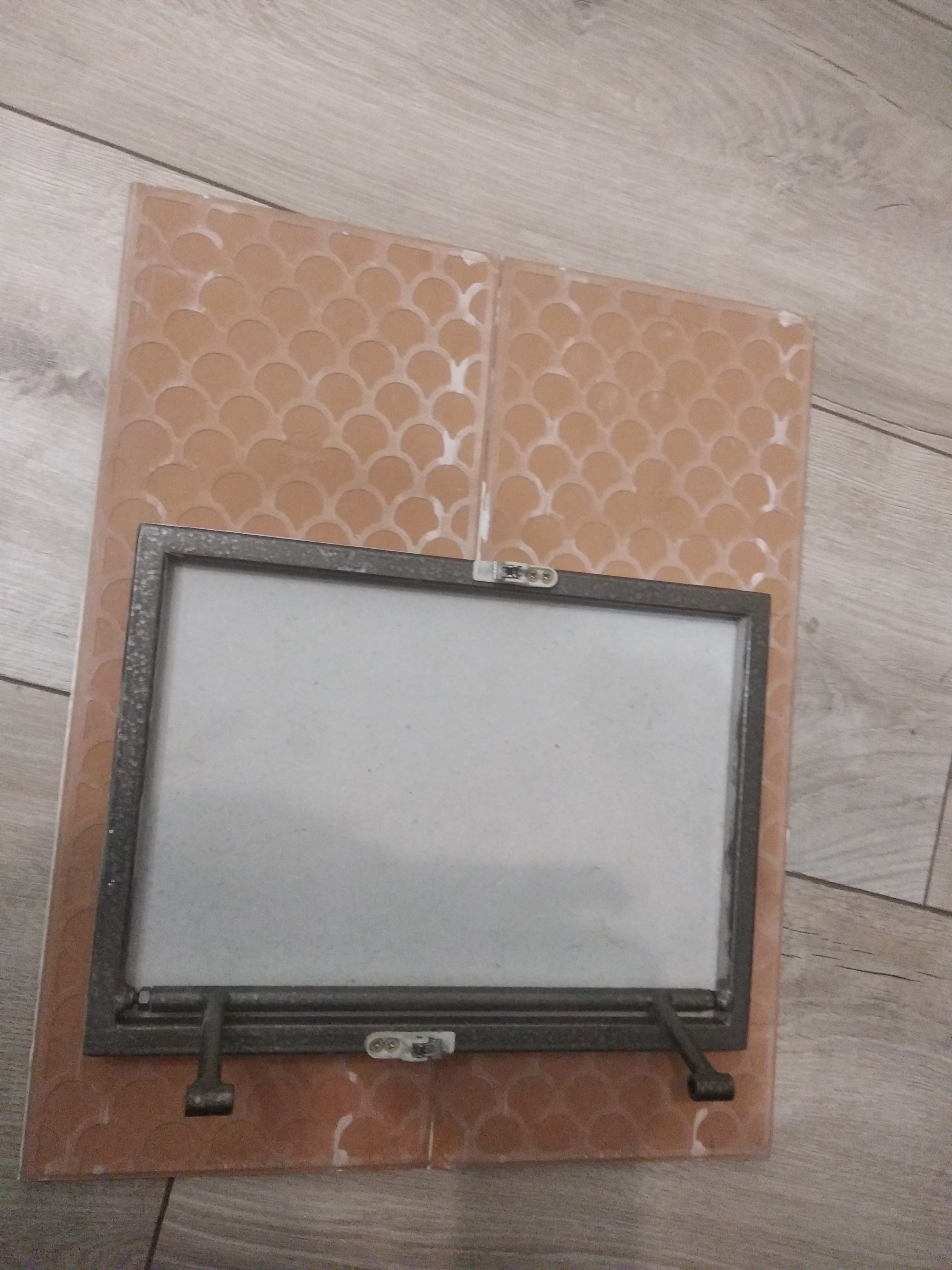

Когда делал ремонт в санузлах, то поставил лючки скрытого монтажа. Все было прекрасно до момента, пока не повесил унитаз. В итоге один из них перестал закрываться - унитаз на пару сантиметров оказался шире, чем планировалось. В общем, нужно теперь с наклеенной на люк плитки (она выступает за периметр самого люка) аккуратно отрезать кусочки и приклеить их на стену. Поспрашивал в вайбере дома плиточника, чтобы он мне это все подрезал, но все молчат. Вот и думаю, как это сделать своими силами. Плиткореза нет. Посмотрел видео в Интернете, как режут плитку без плиткореза - народ или сверлом борозду рисует или стеклорезом, потом через гвоздик это все ломает. вроде все просто и понятно.
Но тут есть нюанс - мне же нужен будет шов хотя бы 3 мм, чтобы люк открывался и закрывался, а если я переломаю плитку, то два куска будут впритык. Как этот шов обеспечить? Резать болгаркой стремно, я - не плиточник, боюсь накосячить.
В принципе, можно попробовать, плитка запасная есть, но она на даче, а до весны я туда не собирался. Но жена уже мозг проедает, мол, новый ремонт и не прикрытый люк. ВТФ? В общем, вопрос. Как ровно отрезать куски с двух наклеенных на люк плиток, так чтобы еще под шов место обеспечить? Или ехать на дачу за запасными плитками, отрезать кусок от уже наклеенных и чуть меньший от привезенных и совмещать это посредством шва?
Надеюсь, понятно написал.

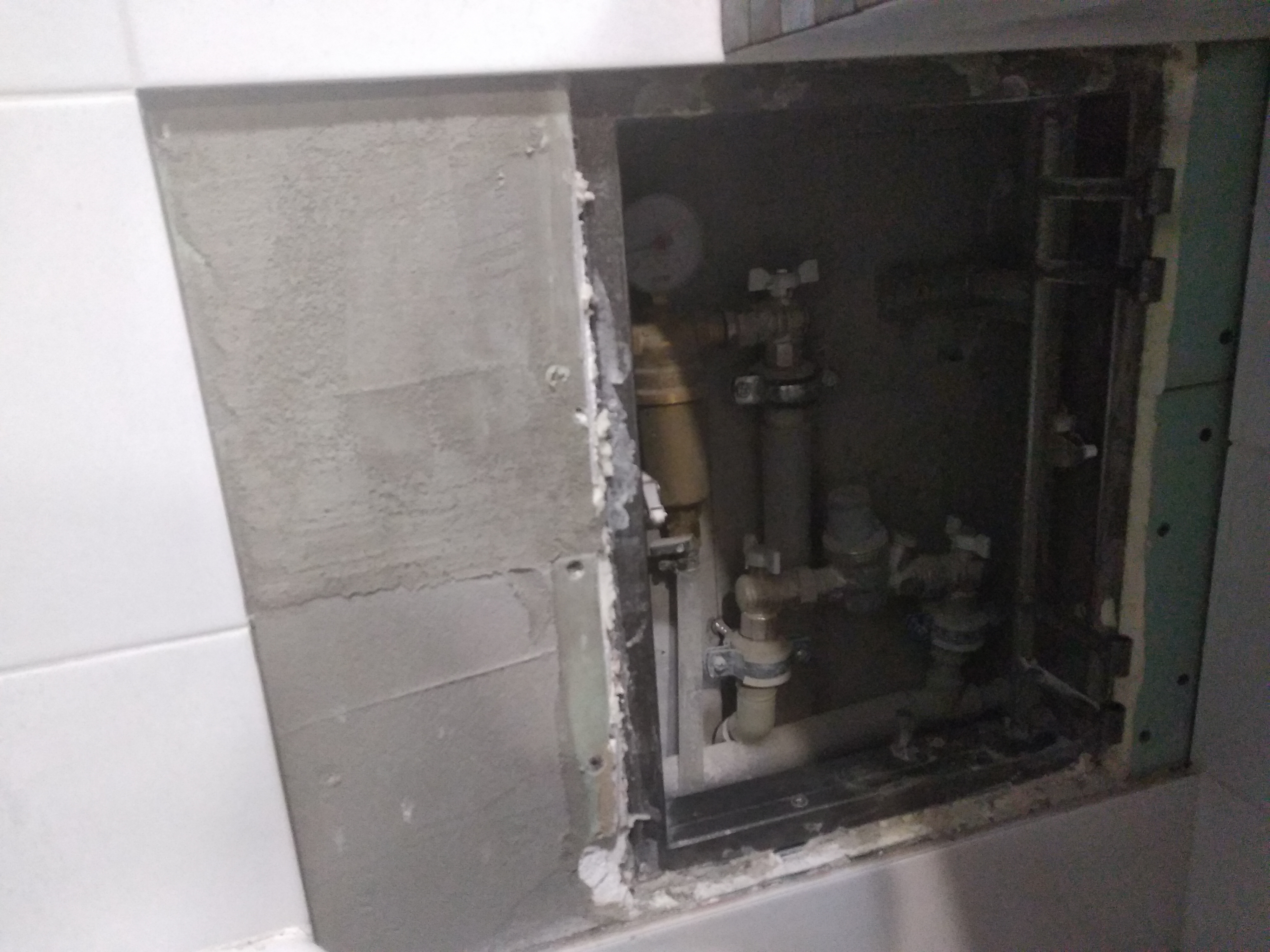

Фото для понимания
Фото для понимания
Змінено Xit (22:19 24/01/2019)

И проем
И проем
