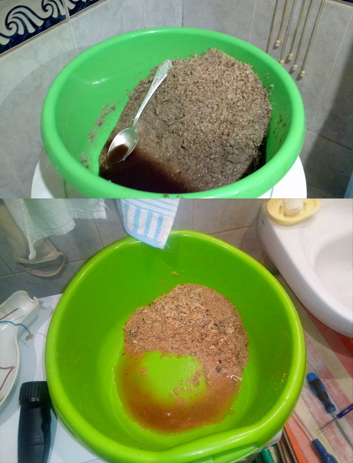

В 2017 г. снимал бойлер и вычищал всё из него, см. верхнее фото. А через два года - см. нижнее.
Лишнее подтверждение необходимости осмоса, с ним в чайнике за годы ни грамма накипи не появилось. Это в Вишнёвом.

верхнее фото впечатляет.
а что с анодом? есть значительный износ?
KX | важничающий писатель ***
Re: Добыча из бойлера
[Re: Вредный Хряк] 4 марта 2019 в 09:46
Да, больше половины исчезло

за 5-ть лет, тоже было треть бойлера накипи.

KX 04.03.2019 07:50 пишет:
это соли магния. Карбонат+гидроксид. Покупной анод меняют раз в год .

используем постоянно, 50л
Почему полез чистить - сгорел термостат (не щелкает, постоянно вкл.) и тен потянул.
Посмотрел запчасти: анод - 312 грн, терморегулятор - 324, тэн - 594, итого 1230, а новый такой же Gorenje TG 50 N стоит 2800 грн

так есть универсальные аноды, +\-100уах.
да и тен, если без понтов, грн 150-200 стОит.
